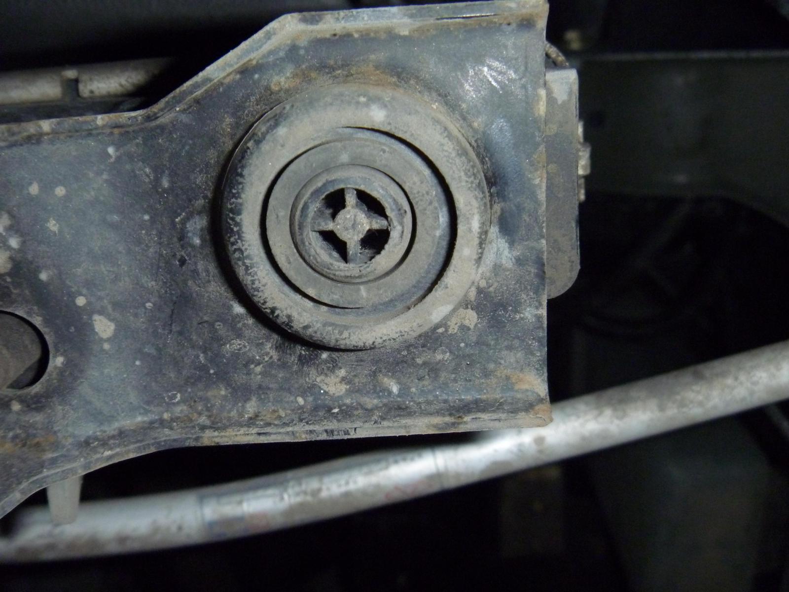

Я сливал только выкручивая пластиковый болт с радиатора, в блоке слива по моему нет. Болт в радиаторе находтся со стороны тросика сцепления, в нем еще есть специальный зацеп чтоб можно руками выкручивать. То что на первом рисунке это крепление радиатора.

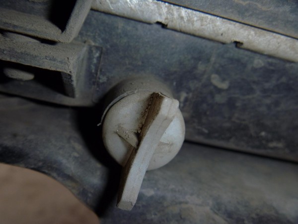

Болт слева снизу по ходу машины со внутренней стороны радиатора. Он пластиковый, белый на цвет. Выкручивается руками. Жидкость через него слилась практически вся. Выдувались компрессором еще остатки из радиатора и печки, но там было не много.

Да притупил ничегоне скажу. Увидеть этот винт довольно тяжело (особенно если до этого небыло
никакой машины) но нашел спасибо всем и выкладываю фото для других.

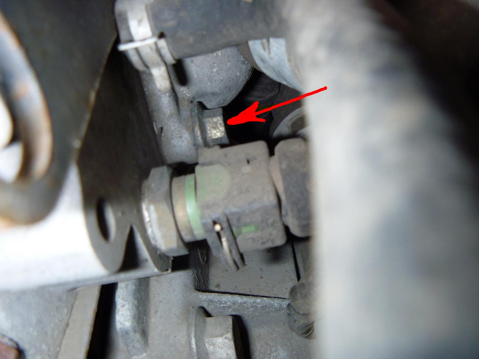

Также на двигателе нашел подозрительный болт рядом с датчиком температуры. Он находится недалеко от входа верхник патрубков радиатора. Может это и есть сливной болт рубашки двигателя?

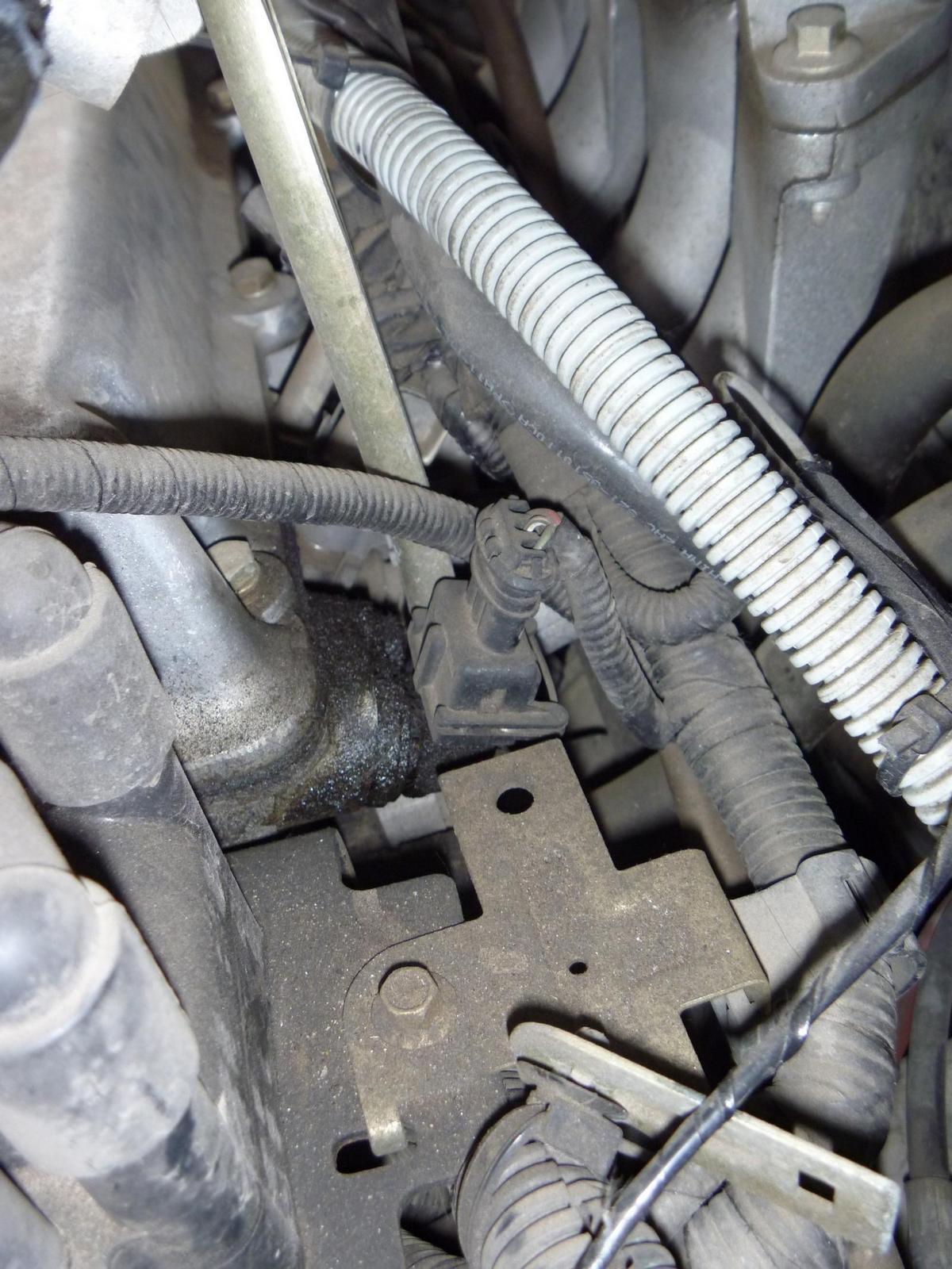

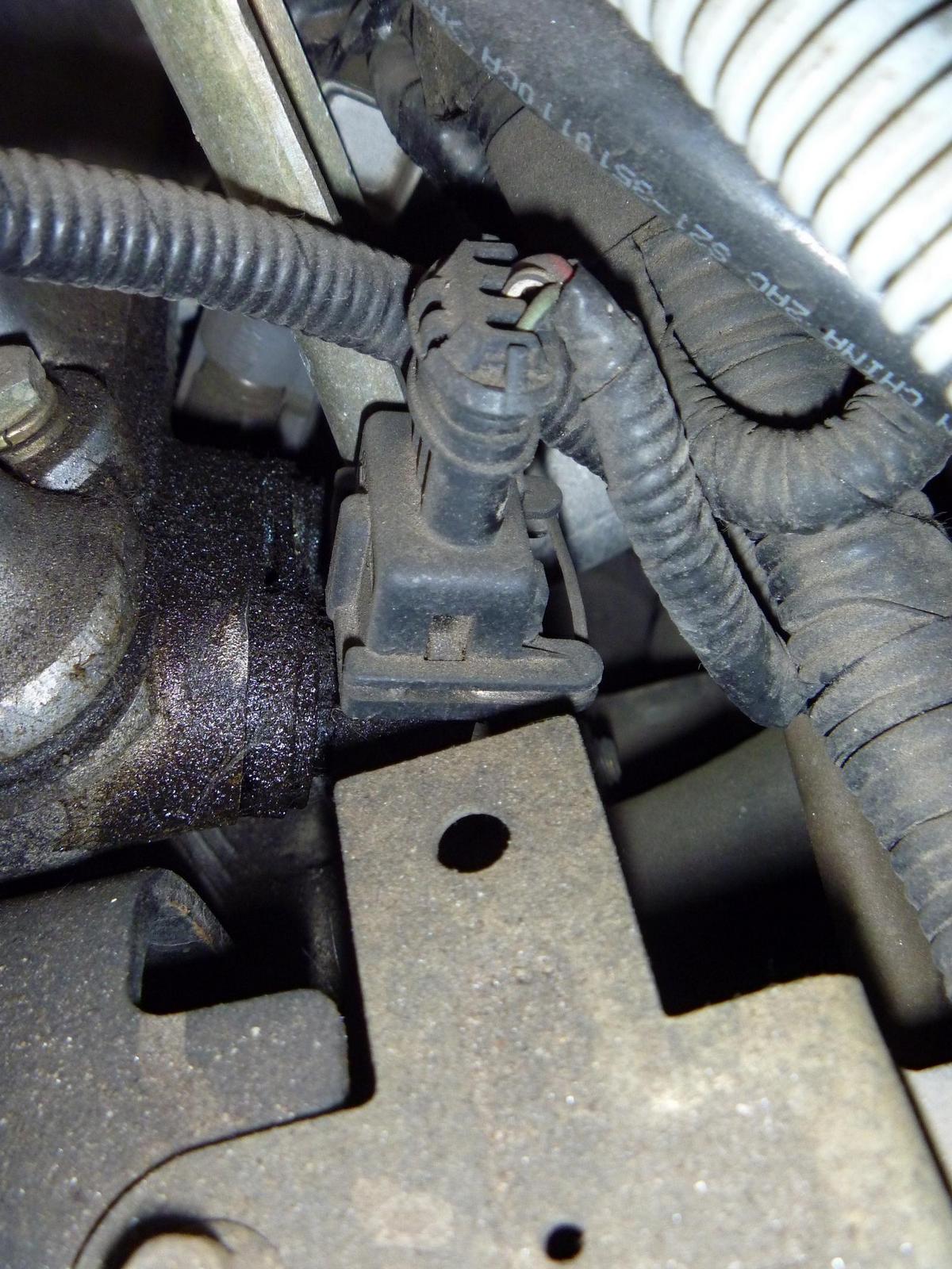

Пока лазил искал болты и винты увидел другой датчик (не понял какой). Около него явно видно розливы масла.
Не подскажите насолько это плохо и что делать? Он находиться с обратной стороны двигателя вверху (рядом датчик - распределитель).

А вот как насчет течи из под датчика. Или хотябы скажите что это за датчик?
