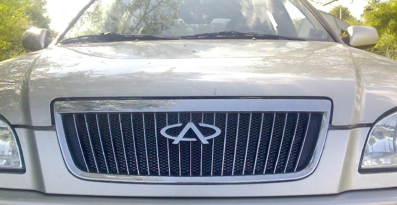

Как успехи ??

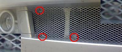

Вчера прикрутил себе вот так (сегодня смотрю по форуму - я далеко не первый с такой реализацией) :-) .
Хотел придумать как-то наложить снаружи на решетку - нерешился.
Ребра удалять нехочется, а наложить поверх - эстетично, но не пробовал.
..will be soon..

с решёткой радиатора проблем нет, а вот как примантулить сетку в воздухозаборники (дефлекторы)
Ну.. у меня вот так. Сетка по размеру. Так получается, что она идет как-раз в притык - до миллиметра. Опасался что вообще процарапает покраску. После того как стала - саморезами.
Но саморезы не держат, а лишь прихватывают.
Я так понял что изначально там стояла пластмассовая сетка - и она была впаяна.
Мне алюминивую сетку вместо пластмассовой на СТО ставили, как допку, и с оригинальной сеткой не церимонились - не выпаивали, а посто выломали. При этом некоторые - назову их проушины - были выломаны, некоторые просто треснули и потому саморезы держатся хреново - они лишь как направляющие.
Вообще - имхо можно было взять квадратные жестянки (как шайбы), накинуть на проушины и вкрутить саморезы в них..
У меня не тига, вижу что с амулем не в свою ветку влез. По периметру ничего нету ?? может уголки на клей посадить, и крутить к уголкам ??
Еще вариант - взять уплотнитель.резрезать его сверху. Сетка запускается в разрез уплотнителя.
Уплотнитель клейкий - будет держаться 100%. Чтобы сетка из негоне выскочила - можно пперечно прихватить в точечных местах леской (в сетку и под уплотнитель).
Можно вместо уплотнителя взять резиновый шланг - разрезать его, и натянуть по меримету сетки.... Как прикрутить шланг в дефлекторе - дело житейское. Или на саморезы, или на клей, или опять таки прокладки уплортнителя изнутри и снаружи, а шланг ляжет между ними...

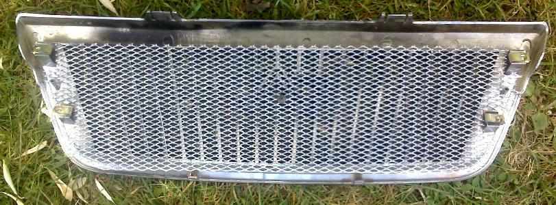

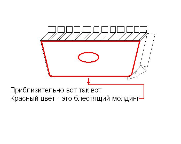

Хм, а мне вот все никак не попадается тема с технологией как прикрутить сетку поверх радиаторной решетки - может кто подскажет тему (что-то не рулит у меня поиск) :(
Боюсь что вот так фигурно вынуть под форму периметра будет проблематично.
Смущают реба на оригинальной решетке - если положить на них сетку, то сетка потрет блестяшку на ребрах. Положить на ребра уплотнитель ?
А просвечиващийся изнутри знак чери ?? Его вырезать ?? Порезать ребра ? Тогда порезанные ребра желательно будет восстановить - запаять прасмассой... Насадить блестяшку - возмоно жестянкой с банки..
Но все таки нехочется кромсать родную решетку - уж больно она не дешевая. ;(

vago, чем тебя смущают оригиналные рёбра твоей решётки?
Я думаю так - сетку поверх решётки, но края сетки не подрезать под периметр, а загнуть вовнутрь, предварительно прорезав щели сверху и с низу под рёбра. Изнутри выгнуть и закрепить любым из доступных способов... В центре вырезать в сетке круг или овал под значёк ЧЕРИ, и обложить вокруг блестяшкой. Ещё можно блестяшкой по периметру решётки, чтобы скрыть возможные дефекты.
Это теория - сам не пробовал! Я хочу чтобы сетка везде была изнутри. Бампер ещё не снимал, но скорей всего там зацепится незачто...

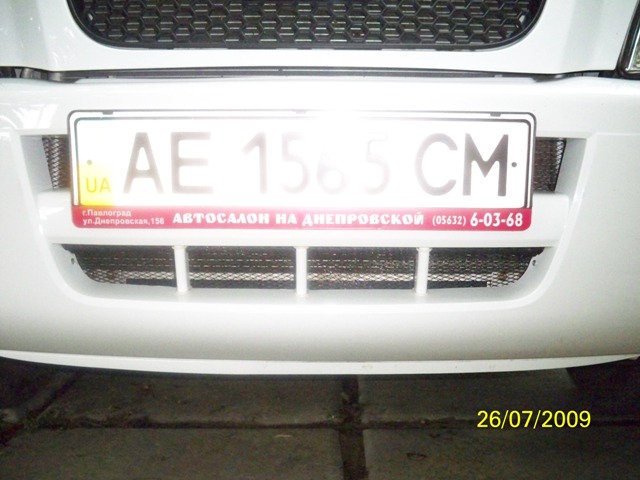

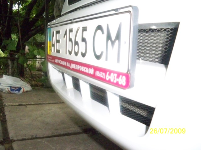

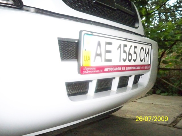

Так, ну вобщем сделал я себе сетку на бампер - как и хотел. ;)
Делал сам (с товарищем) :frends: , Бампер пришлось снимать, зато добился желаемого результата максимально.
Вот фотки:
Теперь новая задача - Сетка для тюнинга продается 20Х100 см., а на радиотар надо сетку не менее 25 см. ширины - а такой нет! :umnika:
Будем искать... :rtfm: :mra: :look:

Я сетку огибал вокруг шахты дефлектора, закреплял проволокой и саморезами (в невидимых местах)
Оказывается всё намного проще (высмотрел в "АЛЛО ГАРАЖ") - сетка огибается вокруг шахты дефлектора и закрепляется клеем из пистолета типа "DRAGON" (густой).

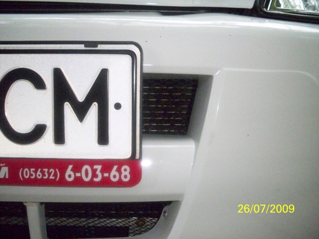

спосибо старался подскажите хочу вставить сетку в нижнюю часть бампера хочу обрезать перемычки ктото пробывал аааа????
[Зображення
Вів жовтня 13, 2009 23:32 WWW
Повідомлень: 1146
Клубная карта №: 177
Повідомлення Re: Сетка на бампер и решётку радиатора
А вот перемычки срезать не советую...
1. Ослабишь конструкцию и без того не очень прочного бампера.
2. За эти перемычки можно прихватить сетку для большей прочности (посмотри внимательно мои фотки выше)
