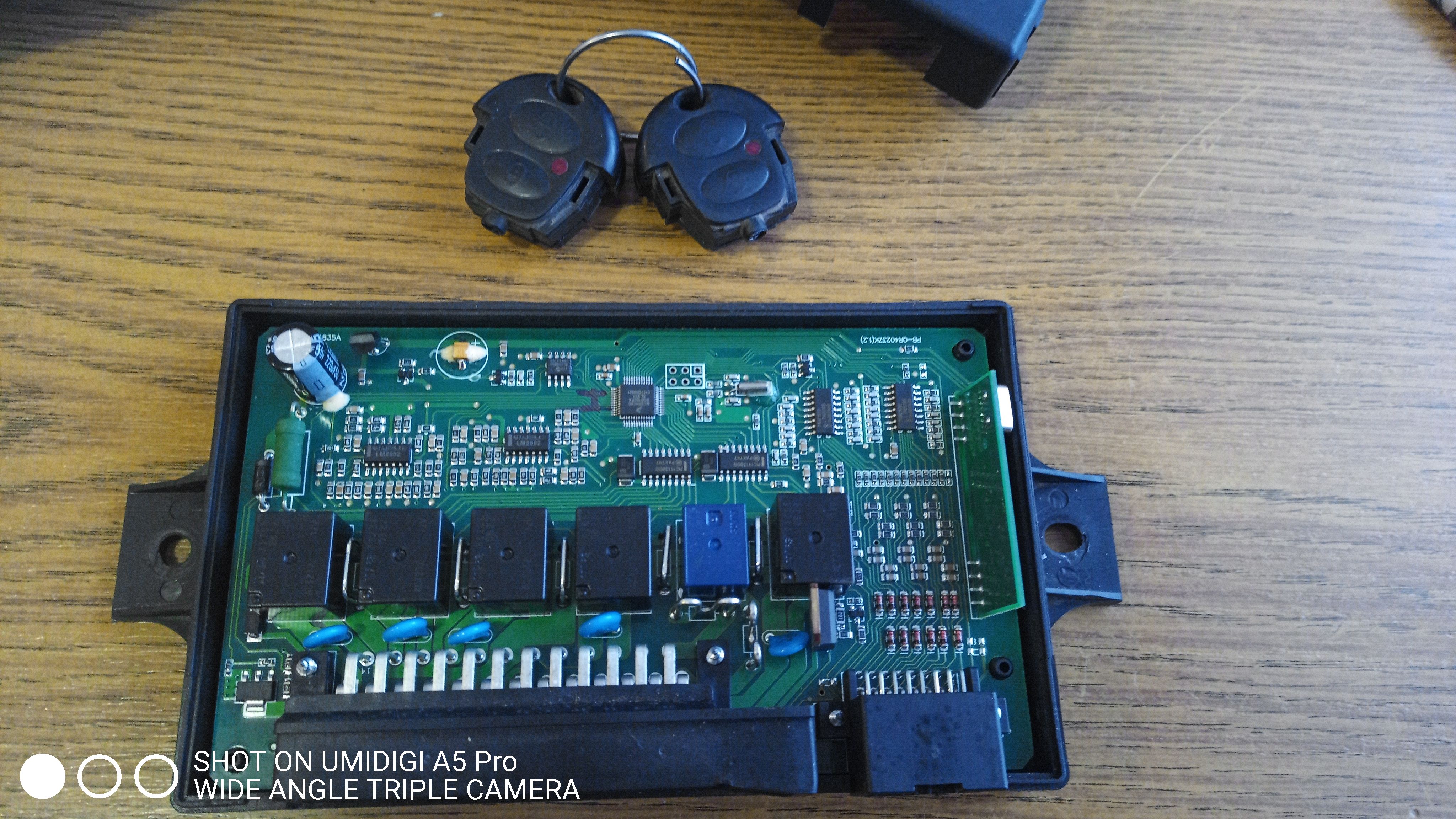

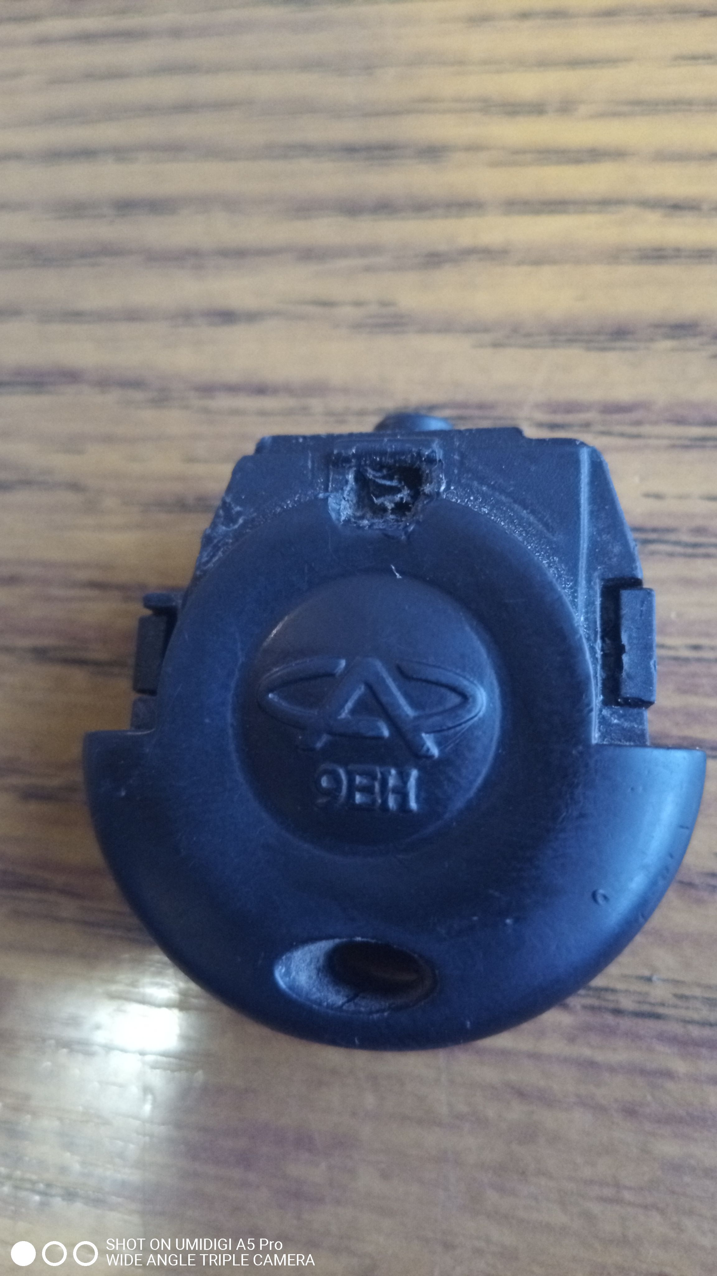

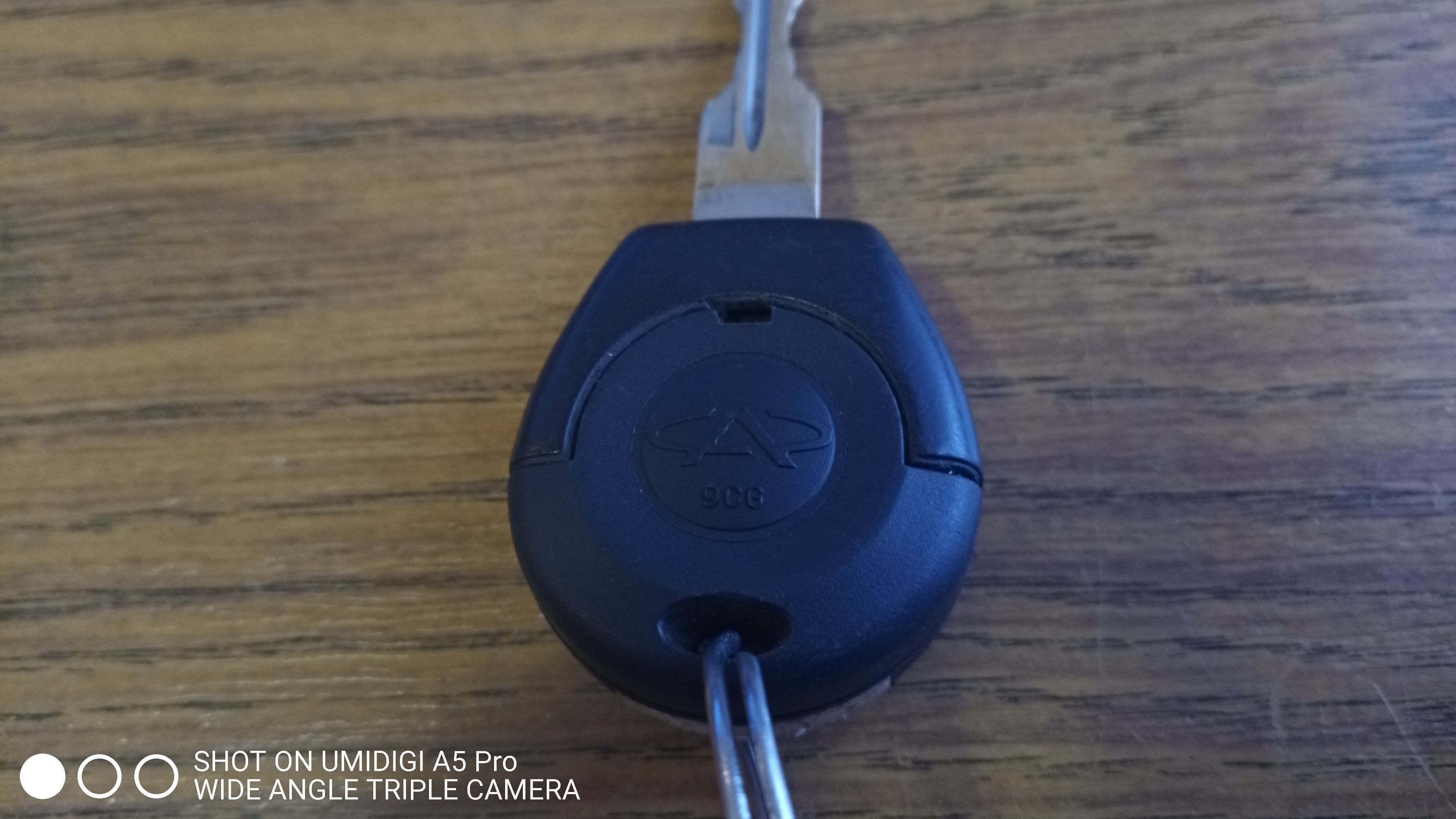

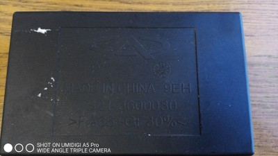

В 2017 году центральный замок , при нажатии на ключ начал плохо срабатывать: нужно было в притык подойти к машине и с четвертого или пятого нажатия на кнопку открытия на ключе. Через пару недель вообще перестал реагировать на нажатия на ключе как на открытие так и на закрытие. Почитал интернет , перепробовал все описанные способы по привязке ключа, заменил батарейки ... ни чего не помогло. На второй ключ блок комфорта реагировал нормально , единственно не более 3-5 метров от автомобиля. С пол года назад и с этим ключом начали происходить чудеса: реагировал на него блок комфорта только вплотную, срабатывал с 5 раза. Жена случайно постирала его вместе с вещами в стиральной машинке и через две недели после стирки он умер окончательно. Опробовал все способы по привязке ключа, заменил батарейки и снова ни чего не помогло. В итоге приобрел на разборке б/у блок комфорта(БК) с 2 -мя брелками, установил его и все заработало. Срабатывает новый БК с расстояния 50 метров ( с четвертого этажа могу поставить или снять сигнализацию штатным БК). Жить сразу стало веселее. На старом БК и на ключах было обозначение 9ЕН, на новом 9CG.
P.S. Когда заказал б/у БК то на алиэкспрессе нашел новые ( в комплекте с 2- мя брелками), но отменять заказ не стал
Вложение:
Комментарий к файлу: Родной блок с брелками
IMG_20210208_093536_7.jpg [ 1.52 МБ | Просмотров: 912 ]
Вложение:
Комментарий к файлу: Родной пульт с ключа
IMG_20210208_093953_0.jpg [ 676.73 КБ | Просмотров: 912 ]
Вложение:
Комментарий к файлу: Маркировка родного блока комфорта
IMG_20210208_093600_6.jpg [ 1.09 МБ | Просмотров: 912 ]
Вложение:
Комментарий к файлу: Маркировка нового пульта
IMG_20210208_093746_3.jpg [ 604.53 КБ | Просмотров: 912 ]
