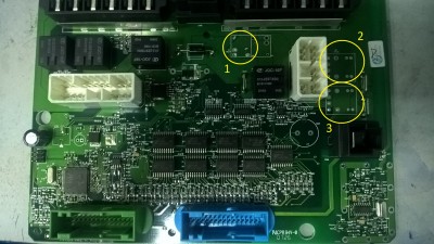

Добрый день всем участникам форума!
Прошу помощи следующего плана: есть ли у кого фото платы переднего блока ISU? Восстанавливаю данный блок после какого-то "кулибина", который умудрился выпаять три реле (см. фото во вложении):
1 - реле передних противотуманок
2 и3 - реле передних стеклоподъемников
С реле поз. 2 и 3 все ясно - это JQC-16F, а вот с реле K8 (поз.1) - глухо. Схем нет, фото платы найти в нете не могу.
Просьба подклиться фоткой или дать номер реле.
Спасибо заранее!

Нашел, что за реле в поз.1! Это Tianbo TRS D-S-Z: http://www.spbnek.ru/mycontent/firm/tianbo/trs.pdf
Хоть никто и не ответил, но, все же, может кому и пригодится... :-)

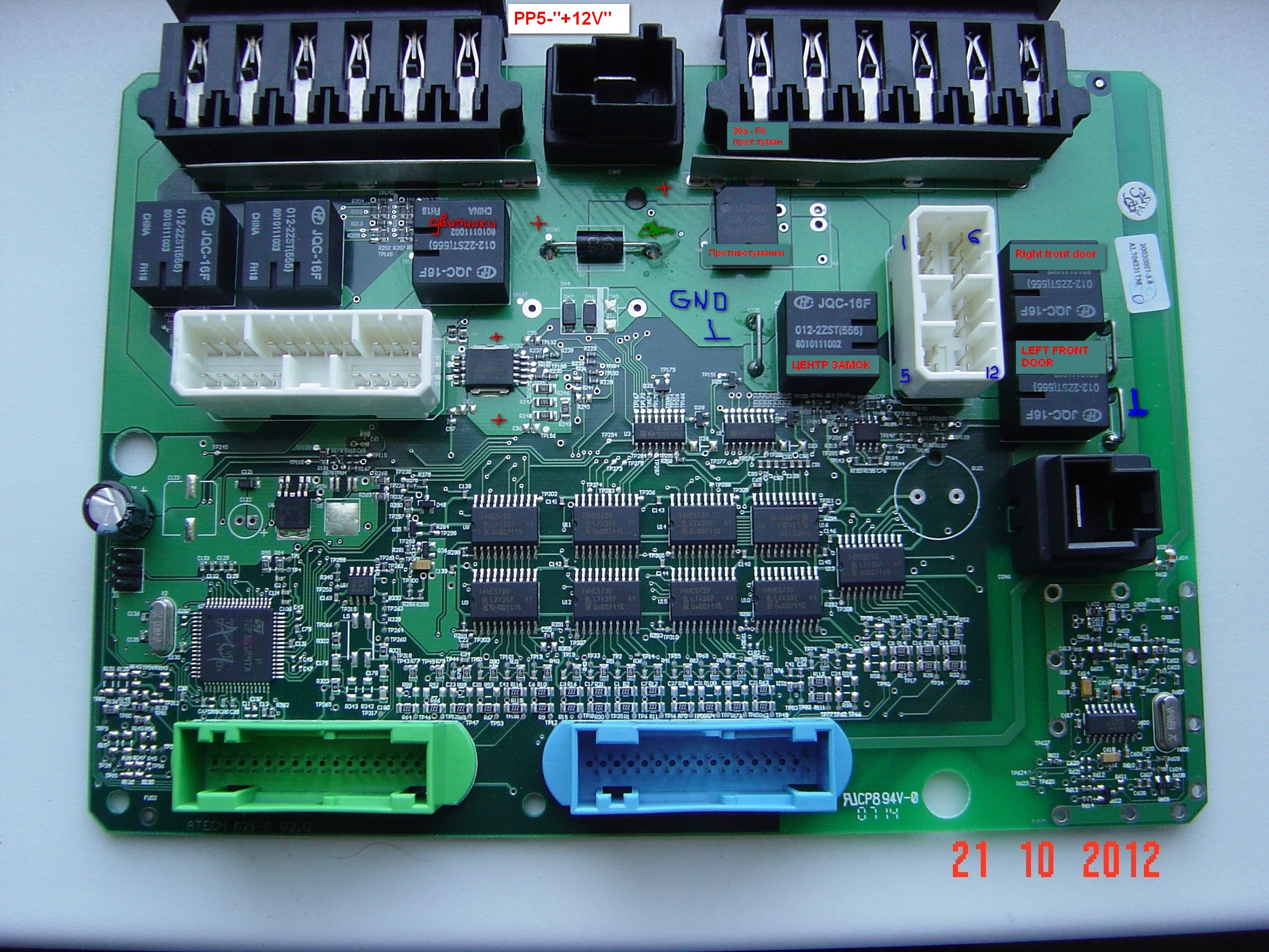

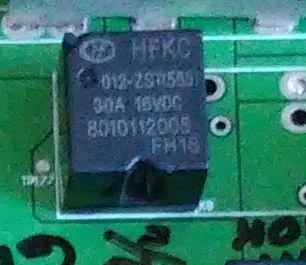

Привет! Осталось фото с прошлых моих доработок ISU. Надеюсь поможет!
№1 на фото-одинарное авто-реле на 30А. Другие сдвоенные. Их валом на разборке.
Есть полные европейские аналоги и не полные, т.е. где ноги могут не совпадать.
В интернете есть полные хар-ки. Удачи.
