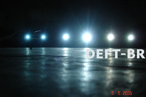

Для себя выбрал 6000к чистый белый свет - как по мне это дело вкуса.
Есть хорошая картинка...ксенон 10 8 6 тыс K прилагаю ее.
Самый синий 10, средне синий 8, белый 6.

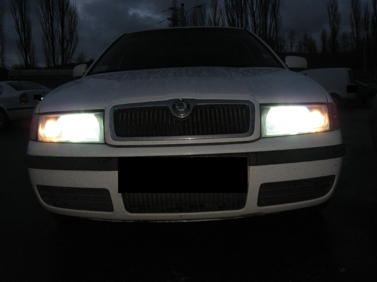

Пон жовтня 01, 2007 10:36
А вот фотка моего бывшего авто с ксеноном и галогеном
