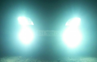

Повідомлення Re: Небольшой отчетец по установке ксенона
В линзы советую ксенон или Led (не самые дишманские)
Ну в противо туманки может и не стоит но я поставил и опустил максимум вниз спрашивал встречных автовладельцев говорят не мешает.
