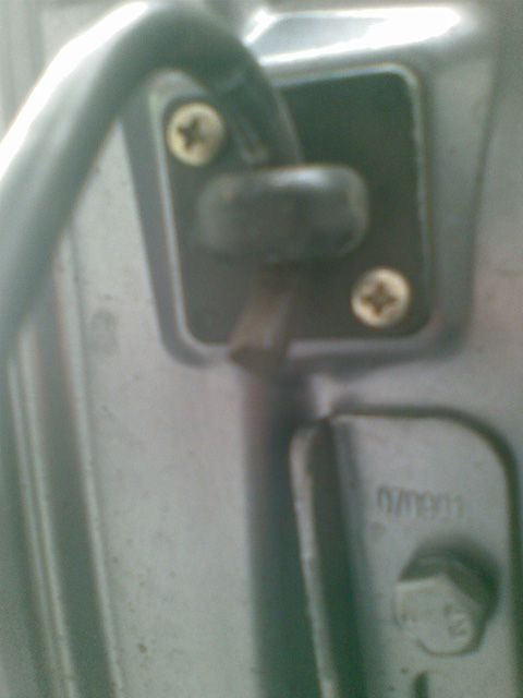

Всем привет! Chery Kimo у моей подруги. У нее сломалась и потерялась очень специфическая деталька - фиксатор для опоры капота. Но только не та, что на кузове укреплена и в которую вставляется опора, а та, что на самом капоте! т.е. верхний фиксатор, к которой крепится этта самая опора. Говорят, что от жигулей каких-то подойти может. Огромная просьба сфотографировать эту штуку у себя и выложить тут фотку. Либо прислать на absurdum@inbox.ru. Спасибо!

mikhadze
Зарегистрирован: Вт фев 19, 2008 16:12 Сообщения: 2279 Откуда: в киеве пробки?
 Re: Вопросы о поломках и их устранении
что из этого:?
S12CSZSJ-QCZSJ.jpg [ 59.58 КБ | Просмотров: 6713 ]
| Пн ноя 24, 2008 16:50 |
igoriy
Из этого - ничего. тут показана только нижняя клипса. Под номером 3 которая - это та деталь, куда вставляется опора. А верхней нет.
| Пн ноя 24, 2008 16:59 |
mikhadze
сделал фото... нашел ее и в каталоге
| Вт ноя 25, 2008 14:34 |
igoriy
Рассказываю по поводу клипсы - по каталогу s11-8402241. Есть мнение (рассказал один знакомый), что эти штуки от морозов легко раскалываются. Рекомендует брать не одну, а хотя бы 2 или 3. Стоимость такой клипсы ща 12 гривен. Нашел их на china-auto.at.ua Есть там такой Михаил. Говорит, что все есть для Кимошек. Igorsan логично предположил, что на Матизах стоят такие же. На кукушках - стопудово такие же клипсы.
