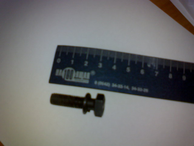

Утром обнаружил на коврике водителя болт черного цвета головка на 13, резьба М6, длина 3см с гровером. Обсмотрел под рулем и торпедой и не смог найти место откуда он выкрутился и вообще там все болты серебристые а этот черный. Болт массивный - должен крепить что-то мощное........
На работу доехал вроде бы нормально, но ведь надо найти где он был!!!
Кто что думает???

Скорее всего нужно нижнюю часть торпеды снять, это не тяжело.
Как вариант - возможно он вообще где-то застрял при сборке и его наши умельцы не стали икать и закрутили другой.
Но ... я бы разобрал - риск не очень благородное дело.

Проверить крепление рулевой колонки!

У меня выпал такой же болт из рулевой колонки.

Такой болтик скорее всего из карданчика рулевого вала выпасть мог.

Я на даче был...добрался до карданчика, и сильно сильно подтянул все болты. стук пропал. У меня не с рейкой проблема, видимо, с карданчиком.

Бьёт рулевая рейка. Недожат или отсутсвует крепёжный болт. На форуме есть - ищи.

Сегодня побывал на СТО ЛУганск-Авто по поводу воя при работе кондиционера. Вывод мастеров - компрессор кондиционера замена по гарантии, приняли заказ, сказали узнать через неделю пришла ли запчасть.
Попутно вкрутили болт в рулевое
http://www.chery-club.org/forums/viewto ... ght=#75992
и подтянули остальные, проехался с мастером (он сам предложил) рулевое стало заметно тяжелее, перестал дергатся в разные стороны руль при проезде по мелким ямкам и кочкам.
