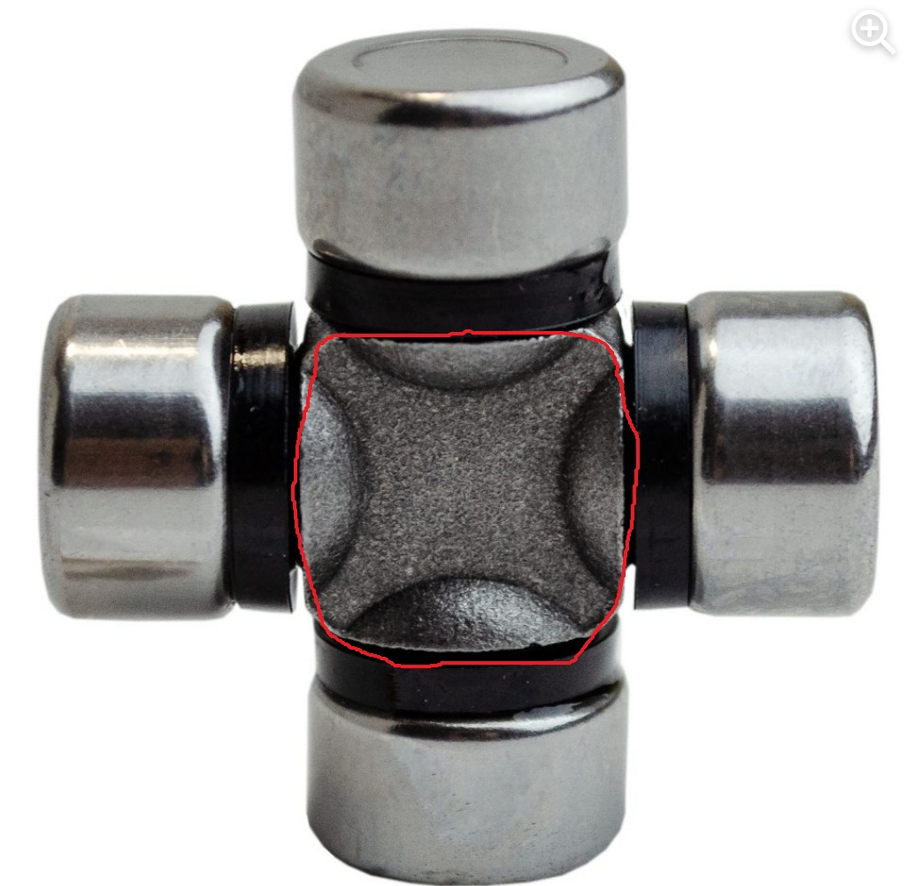

taxxer написав:
Если на истере ничего не меняли по сравнению с эларой и я правильно понял, то от ваз 2105.
Надо еще смотреть, какой карданчик стоит на машине, т.к. есть карданчики с квадратом и есть с закругленными краями. То место, где обвел красным.

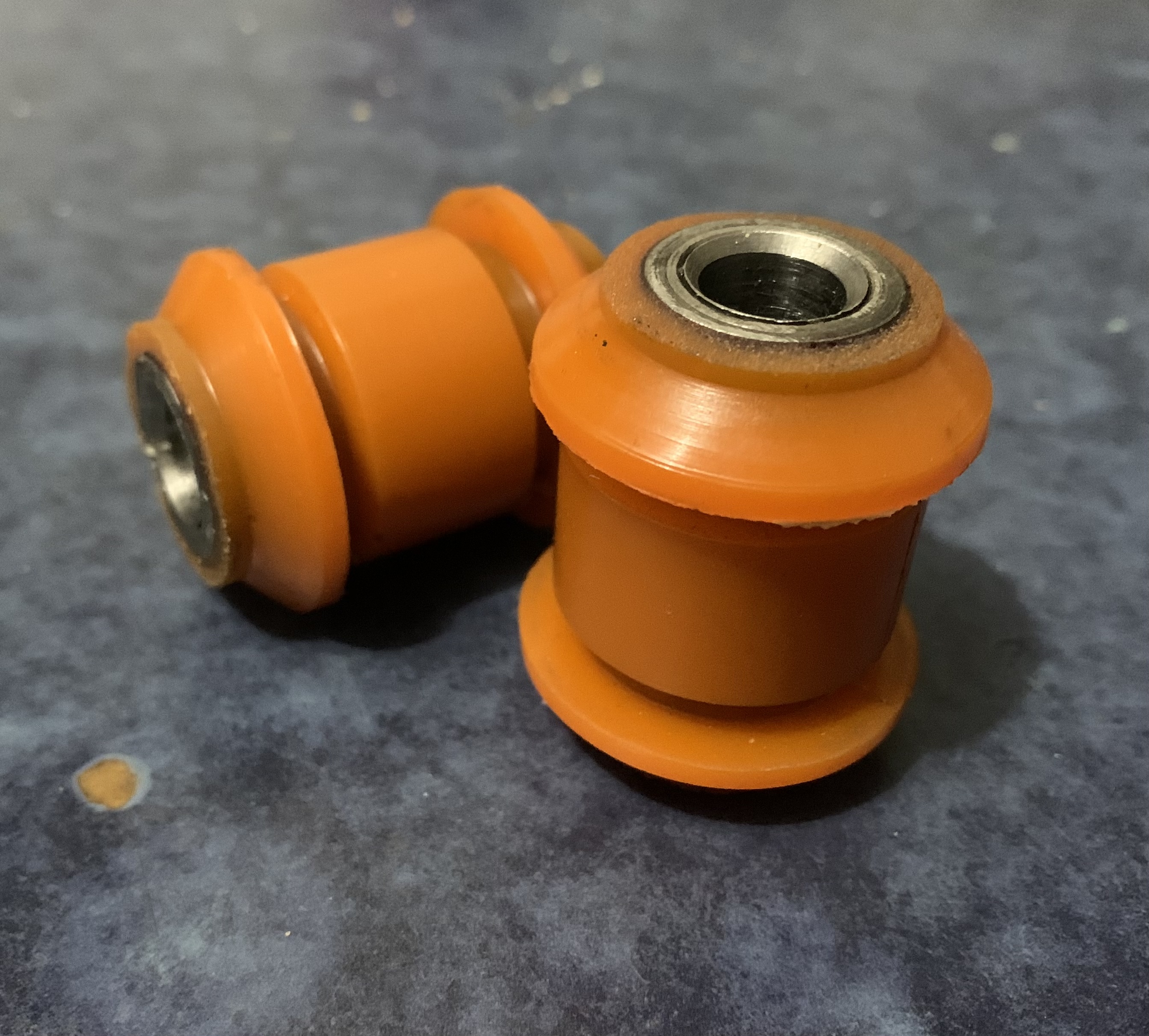

Всем добра! Прошел конечно уже год (пардон, но было не до форумов), но возможно пригодится кому-то. b11-3401012 втулку такую я сразу купил...были нужны сайленты в эти места крепления к кузову авто. вот картинка
В общем сняли рейку в ней стояли с Huindai 55227-2d000

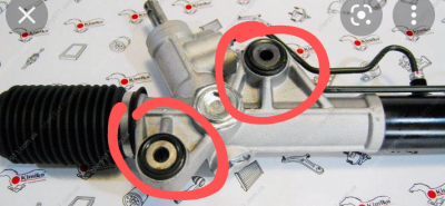

День добрый, у меня на Истар 2.4 АКПП. разбились сайлентблоки рулевой рейки, их там 2 шт. скажите пжл где их купить или от чего подходят.

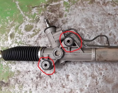

Ребята, такой вопрос, не могу найти вообще ничего похожего на сайлентблоки рулевой рейки Истар! Их даже в каталоге нет, и на Эванду тоже нет, думал как аналог посмотреть. Может кто то решал эту проблему как то?? А то покупать новую рейку из за сайлентов дороговато) А рейка норм, сальник только под замену.. :(

Короче уже приехали другие, подобраные по размеру, правда цена чуть повыше, в 2 раза гдето))
