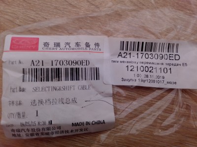

Нарисовалась проблема.
Оторвалась шпилька троса передач.
И тут не могу найти трос .
На моём тросе а21-1703090ED
Не могу найти трос.
Двухцветный красный-черный.

Сообщение Re: КПП, сцепление
Вопрос закрыт купил оригинал 1260 гр
Трос оригинал Е5
IMG_20200420_152801.jpg [ 3.2 МБ | Просмотров: 1179 ]

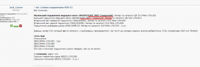

Автомобиль: Chery E5
Ну как ни слова. А это что ?
Я себе их поменял еще год назад.
Screenshot_20.png [ 37.64 КБ | Просмотров: 963 ]
Я купил SKF по номеру, оба закрытих резиновым пыльником. Когда разобрал коробку - родной один был закрытый, второй открытый. Из закрытого несложно отверкой сделать открытый :). Получилось как и было с завода. Роликовые не трогал, с ними было все ок.
