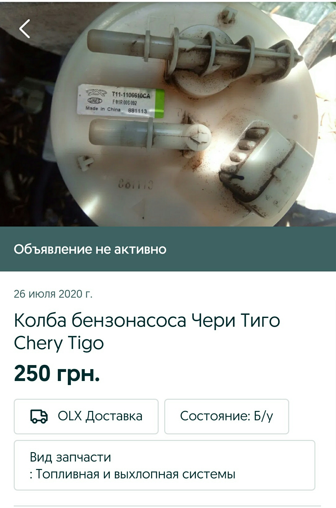

Добрый день!
Подскажите пожалуйста, может у кого-то завалялась старая Б/У крышка колбы топливного насоса со штуцерами (верхняя часть) на Чери Истар (так же 1 в 1 подходит с Чери Тиго)-готов купить за разумные деньги! Или может кто-то знает как или где можно отремонтировать трещины на пластике в Киеве?

Я покупал новый, тоже были трещины
