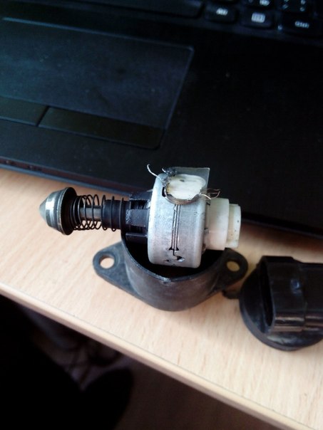

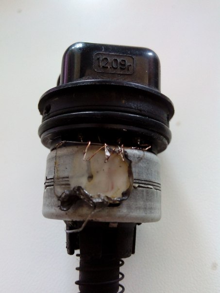

Короче, внесу и я свою лепту...
Открыл капот и первым делом к датчику холостого хода... :o
Он тупо развалился...
Дальше, я рискнул его собрать в кучу и спаять оборванные контакты, которые немного растрепанно, но уж очень подозрительно четко торчали в стороны (почти наугад).

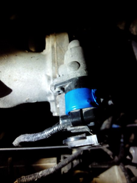

Спаял и "заизолировал" силиконовым пистолетом
Ну и установил на место, предварительно его поднастроив...

Первый день, полет нормальный... Обороты плавают, посему, нужно его все-таки менять... ИМХО
