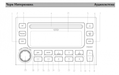

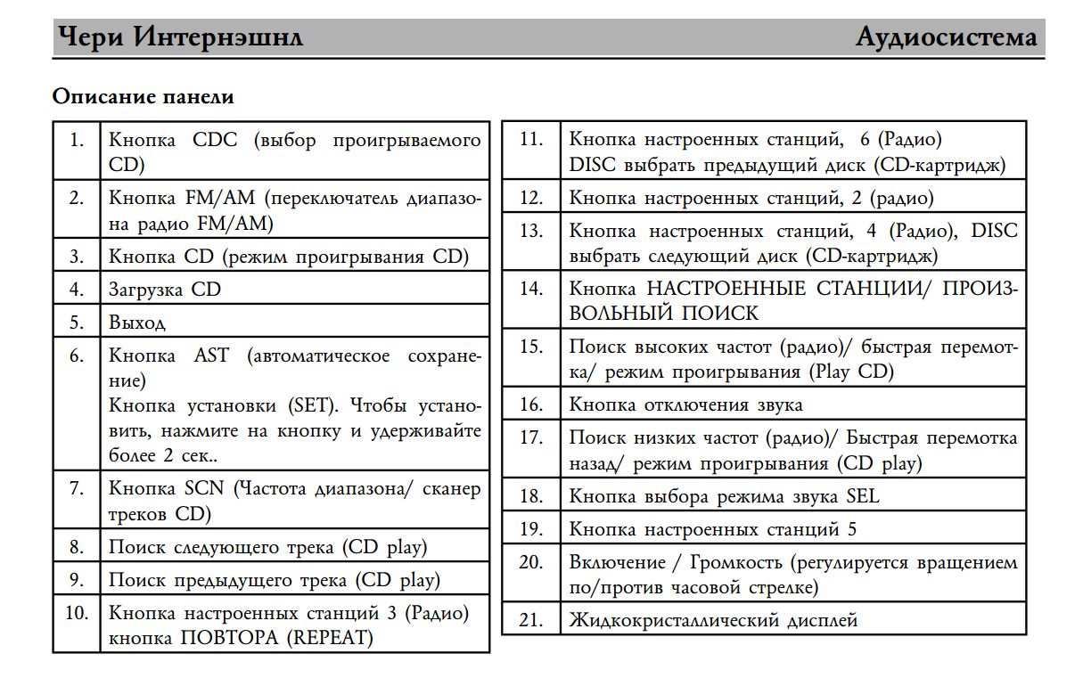

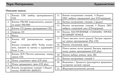

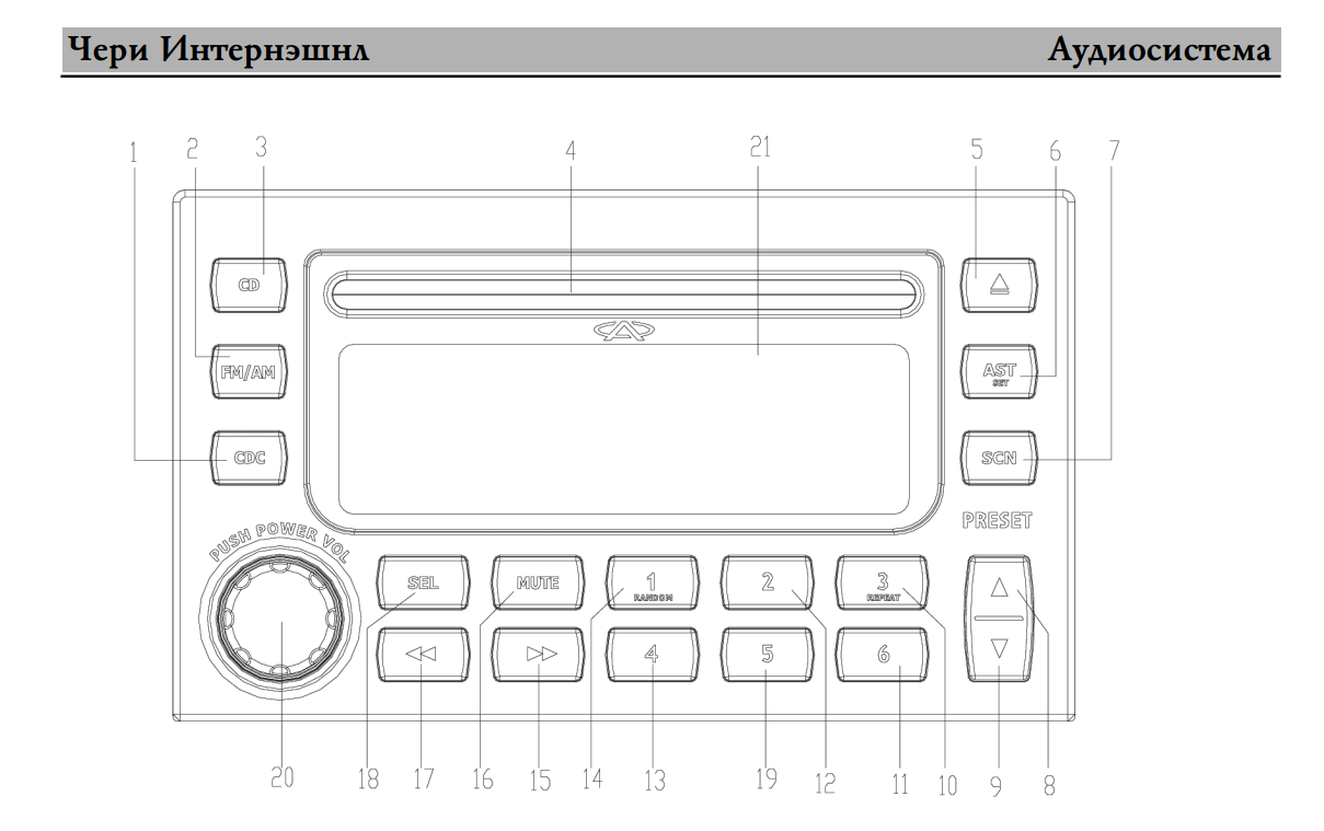

Это -- на скорую руку ::
А это оригиналы--- пригодится

Если на магнитоле есть отдельная кнопка USB в левой части панели в середине, то значит и гнездо есть - оно в правой части панели, скрыто может быть заглушечкой резиновой по типу как на моб. телефонах закрываются гнезда для зарядки и карты памяти.
Эта же кнопка включает и диски в ченджере - первым нажатием вкл ЮСБ, вторым ченджер. Диски там считываются до запуска медленно, поэтому не спешите получить результат. Если в кассете дисков не все диски есть, то просто пролистываются все по очереди ячейки пока не дойдет до диска. Не все даже не МР3 диски там читаются, к сожалению, - это если самописанные на компьютере. Хотя старые и пошкрябанные но покупные студийные диски читает отлично без замечаний...
Бывает, хотя и не всегда, после неиспользования ченджера больше недели он "зависает" и не запускается (магнитола его не видит как бы). Лечится (на моей машине): выниманием кассеты + выниманием дисков из ячеек + обратной их вставкой на место.
Переключение трэков на всех носителях: кнопками справа внизу возле "3" и "6" со стрелками "вверх" и "вниз".
Переключение альбомов на диске и ЮСБ: кнопка "6" -следующий альбом, кнопка "4" - предыдущий альбом. Переключение трэков в каждом альбоме - см.выше.
