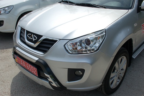

Подскажите как можно снять переднюю блок-фару ? Откручивал сверху три болта , фара болтается но не выходит снять что то держит снизу . Может кто подскажет как можно снять что бы ни чему не навредить ? Хочу снять что бы отсоединить на ней ходовые огни .Одна фара ,ели видно , а на второй половина вообще мерцает как свето-музыка .Как для 7000 ч пробега , то маловато прослужыли .

не думаю что технология снятия фары чем то отличается в наших машинках.
по умному надо снять бампер, фару держут два болта в нижней её части.
можно и полу мерами , не полностью его снимать, а аккуратно оттянуть половину бампера( естественно её предварительно открутив) что бы добраться до нижнего крепления фары.
вопрос. а к дневным фишки отдельно нет, что бы их просто отсоединить?
