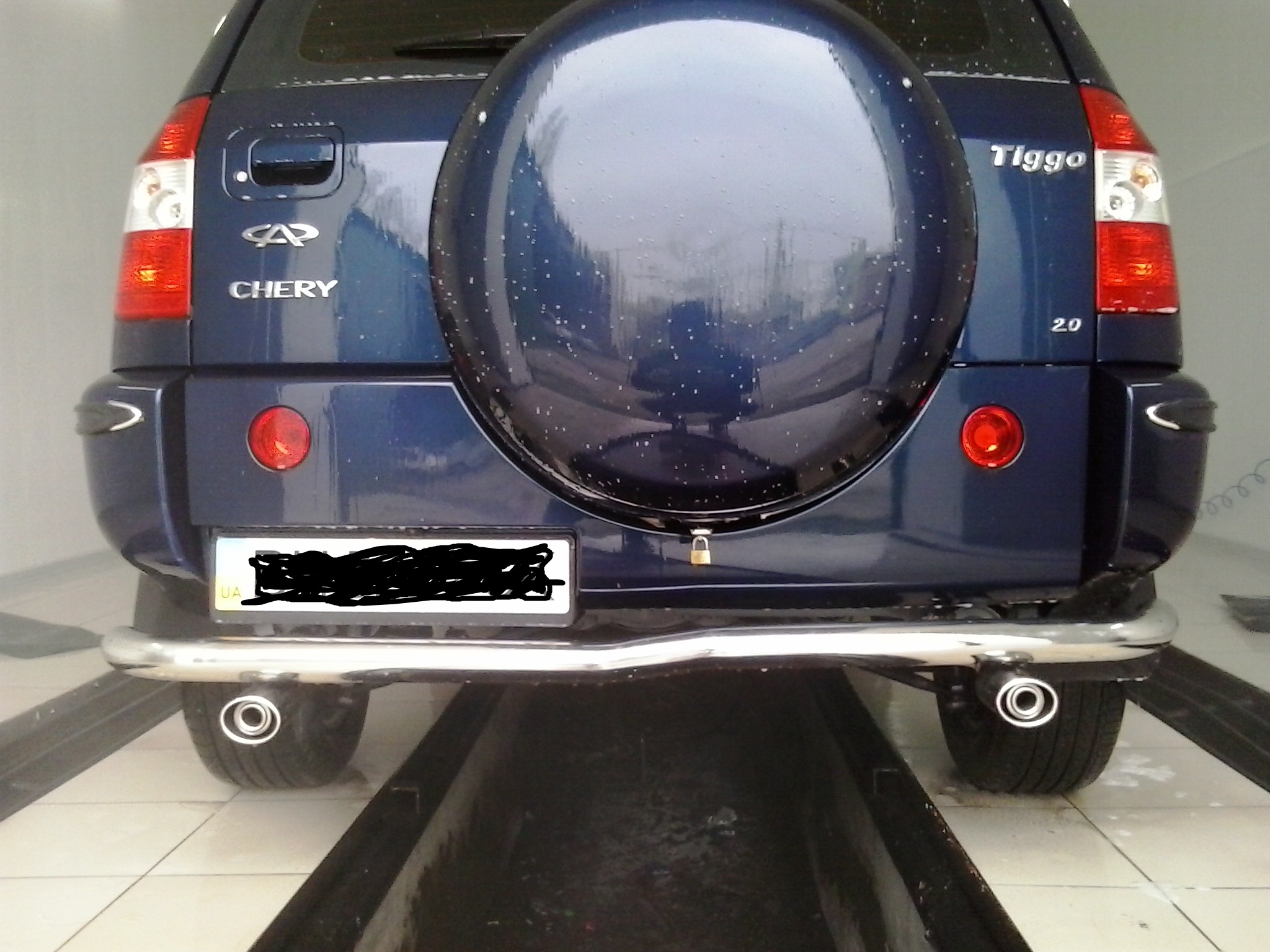

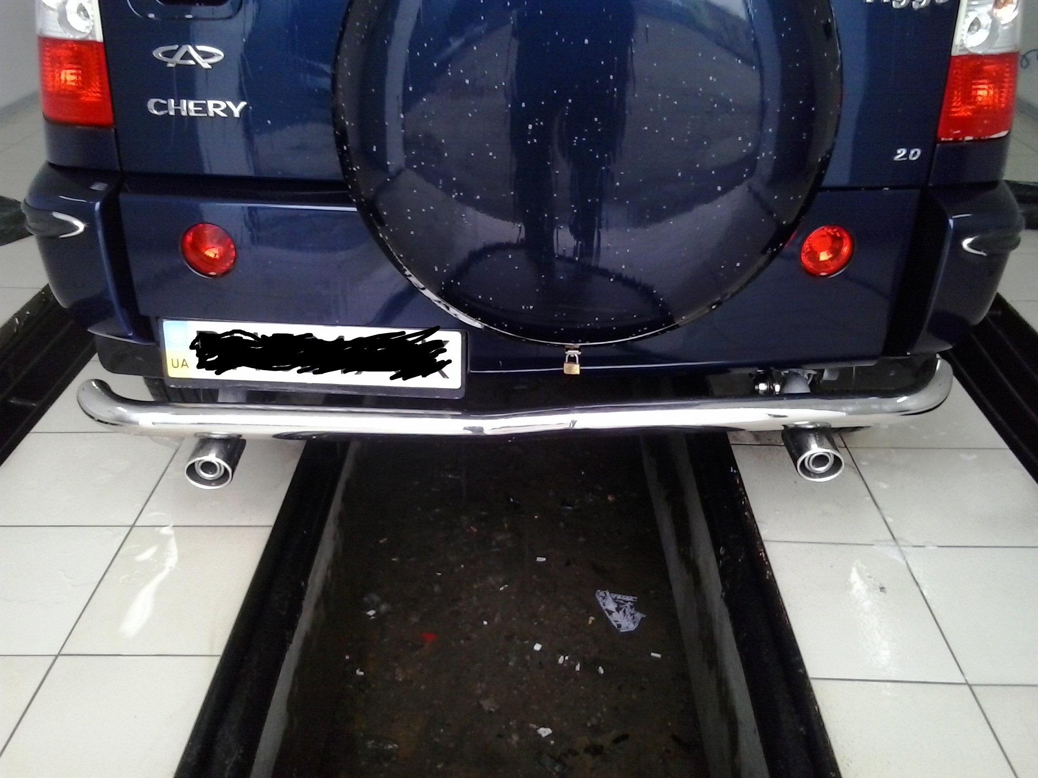

small написав:
А у меня вот так сделали
Доброго времени суток Господа! Решился поставить ГБО на Тигго 2.4 АТ. Хочу поставить балон на 40 литров вместо глушителя. Сделал замеры и получилось что при таком балоне (300х654) на другой глушитель (бочку) остаётся примеоно 25 см. Хотелось бы подсказки ,если конечно кто знает) от какой машины туда подойдёт глушак?

Вопрос : переваривали систему, но басовито гудит надоедает.Хочется тишины.
От двигателя идёт резонатор, потом раздвоение на два глушака.Самое интересное затыкаешь один рукой тише работает...

А как убрать басовитость....
Какой приннцип или схема должна быть?
