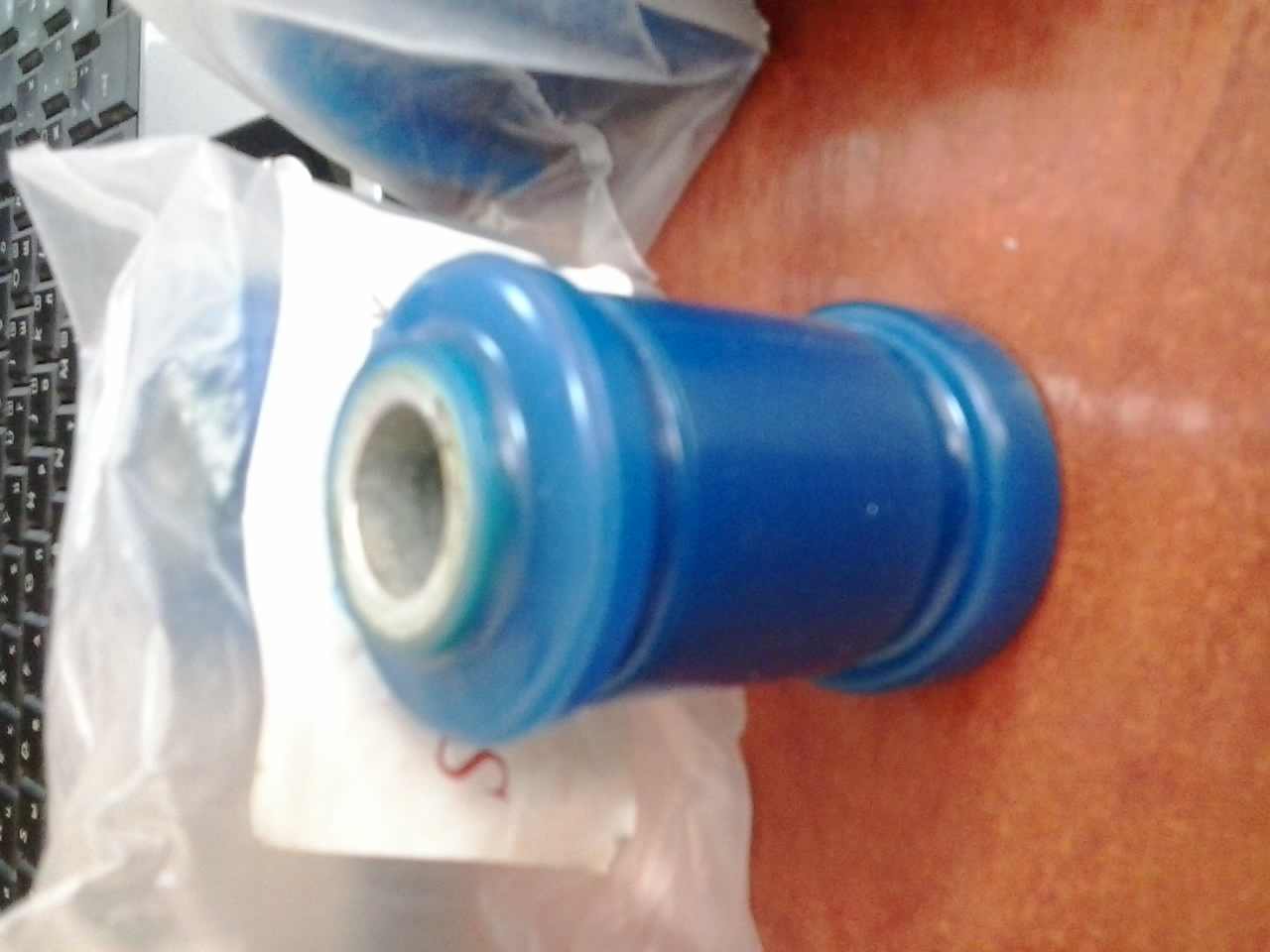

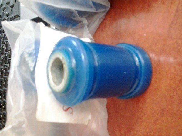

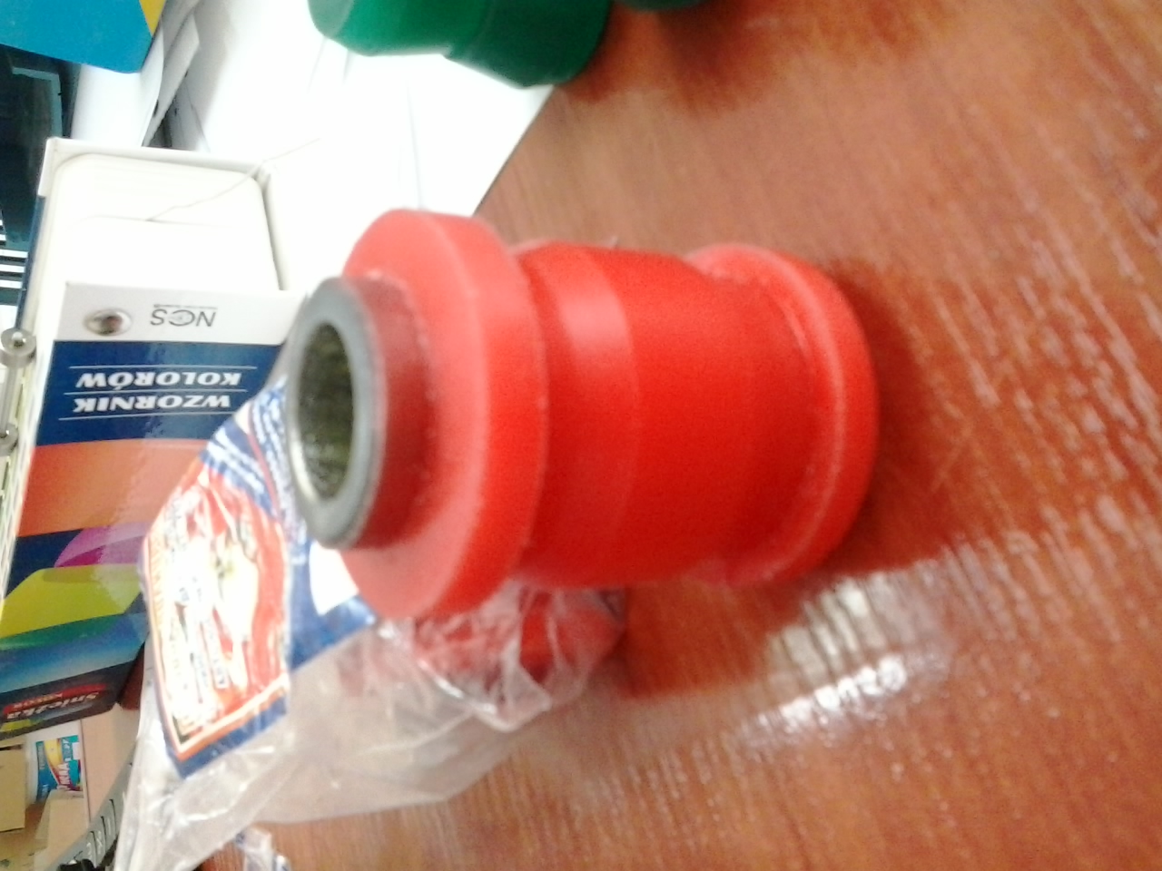

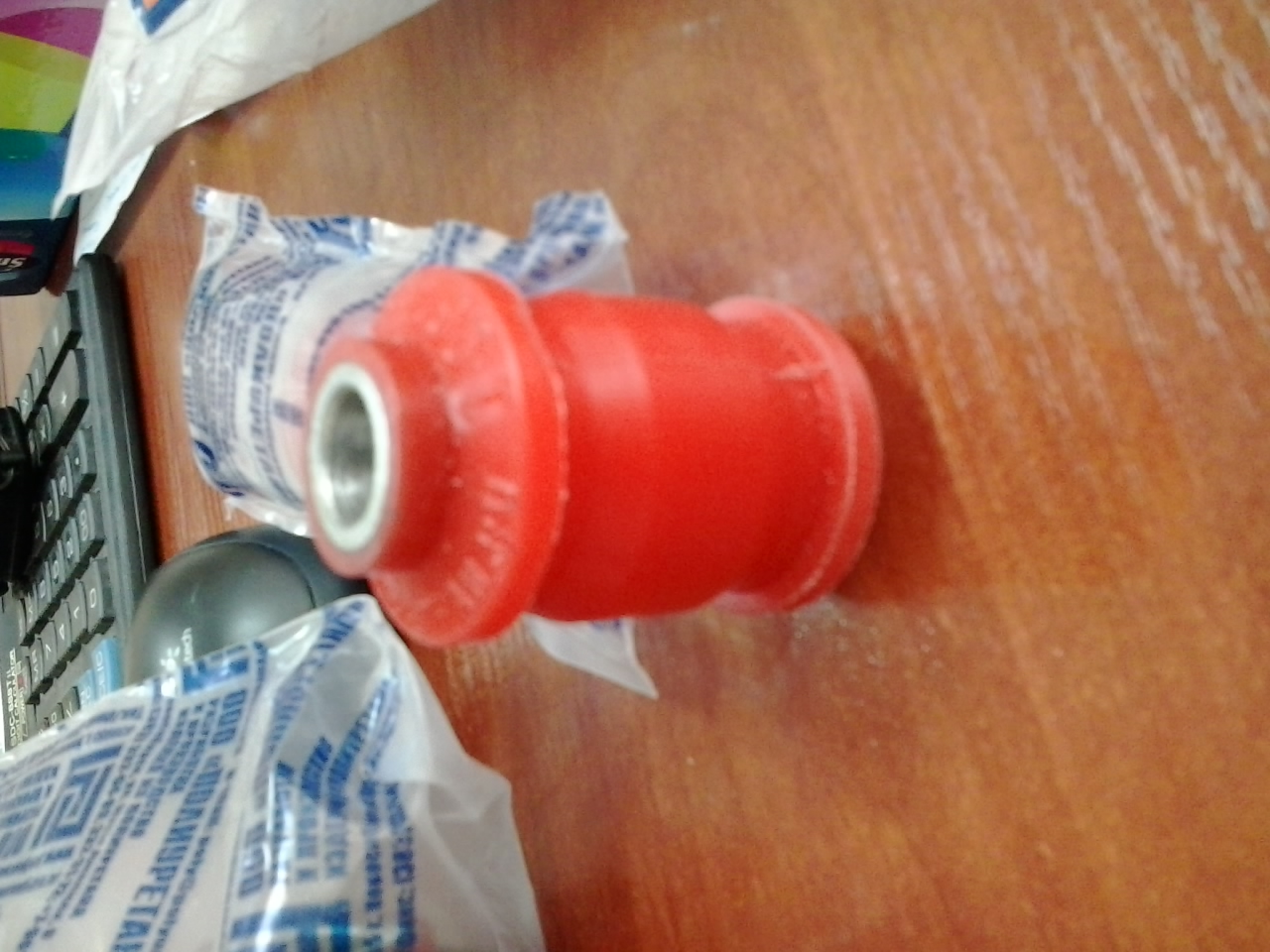

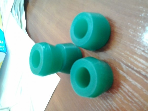

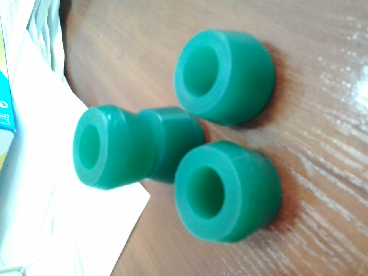

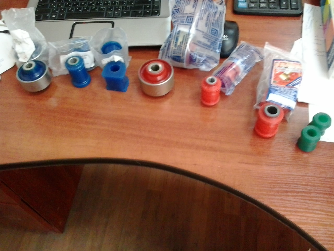

помаленьку собирается комплект...
пока только хвастаюсь... соберу все - и одним махом - :moil:
П'ят липня 19, 2013 15:07
Повідомлень: 810
Звідки: mobilis in mobile
Повідомлення Re: Задние поперечные тяги

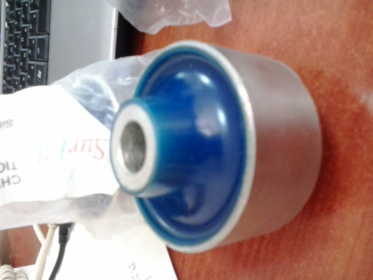

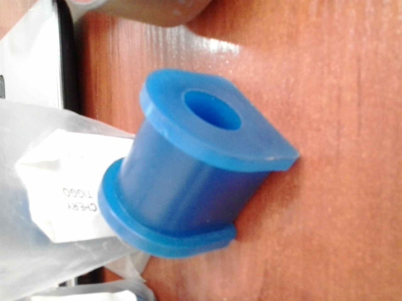

Так, все стоп!!
Ну с синенькими и зелененькими---- понятно, сам могу похвастаться.
А откуда красненькие ???????
И место покупки, и место вставлялки ???
Для зада-- много, для переда? так есть синенькие. НЕ ПОНЯЯТТННООО.
П'ят липня 19, 2013 19:01
Повідомлень: 707
Автомобиль: TIGGO 2.4АТ+газ
Да все понятно! Зад, большой в продольную, меньшие в поперечную, кроме плавающих....

WASD написав:
Так, все стоп!!
Славутичь - спец! все верно - Синие это передок. Все остальное - зад!
Еще в дороге "вместо плавающих" - буду эти ставить - наш размерчик...
и к стати, это все оттуда же...
Если кому что интересно предлагаю воспользоватся моей скидкой, "для автосервиса" - 20%. Просто используем мое имя и мое подтверждение заказа...
П'ят липня 19, 2013 23:51
Повідомлень: 707

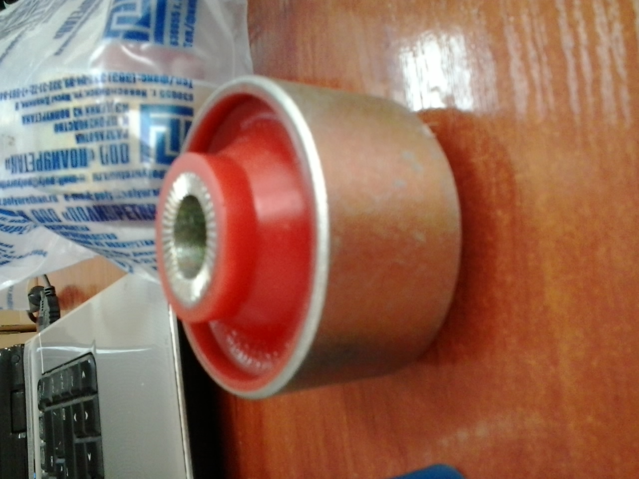

Ребята, устанавливая этот http://chery-club.org/forums/away.htm?h ... ct_id=3666, Вы не забывайте, что накрузка при ходе вверх- вниз задней подвески создаст БОЛЬШУЮ!!! нагрузку на сайлентблоки внетренний и наружный в поперечных рычагах на КРУЧЕНИЕ!!! Тяжеловато будет этой паре жить вместе! Оснавнвя нагрузка при кручении (установив 29-06-1011 вместо наружного шарового, армированный и с таким маленьким наружным диаметром) уйдет на внутренний не армированный, и ему - внутреннему будет тяжеловато справляться с кручением от постоянного хода подвески!

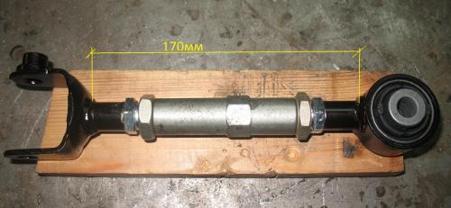

В общем буду делать по принципу CRV, недавно консультировал и руководил переделкой нашему зам. главного (у него CRV), мне определенно понравилась эта конструкция, и регулоровка потом простая и от закипания втулок уходим, и установка простая и самое главное, что установив на машину снимаються все напряжения на сайленты и обтяжка производиться после регулировки, а у кого стоят проставки или усиленные пружины это просто находка.
К стати, что-то подобное где-то здесь проскакивало, не могу найти (регулируемый рычаг).

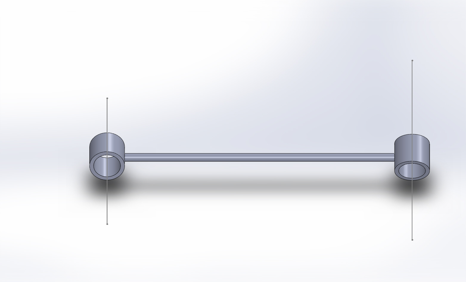

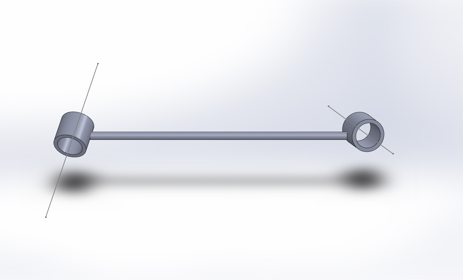

Ты имеешь в виду что нам нужен рычаг с "не соосными" ушами для втулок?
(я просто, еще не разбирал этот узел. но хочу понять перед разборкой)
Поэтому ты предлагаешь сделать его разборным/регулируемым, чтоб была возможность затянуть его уже после установки. Типа - как он себе желает...
Я правильно понял?
Я решился на замену плавающего, вернее его удаление, потому что уже неоднократно встречал и сдесь и на рос.форуме, что ребята изучали этот вопрос и все утверждают что - ход плавающего сайлента не более 1,5 мм. И установив, темболее два полиуретана, мы можем забыть о них - это ничтожно мало... полиуретаны их (1,5мм) схавают незадумываясь...
Суб липня 20, 2013 9:35
Повідомлень: 707
Все правильно понимаешь, НО! у меня стоят проставки под задними пружинами 20 мм.и сейчас поворот по оси не менее 2х мм. и это в свободном состоянии, а когда работает подвеска? еще прибавляеться. Поэтому суждение ( то-же читал) про 1.5 мм. меня не убеждает! Все это будет влиять на ходимось даже того-же полиуретана. У меня ведь основная цель сделать эти узлы более ходимыми. Поэтому и хочу переделать, и затягивать (как ты правильно понял) в свободном состоянии + удобство при сборке, нет перекоса , а потом обтяжка и регулировка без всяких напряжений.
Суб липня 20, 2013 12:59
Повідомлень: 1799
Автомобиль: Tiggo 2.0 ГБО

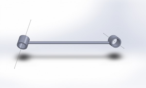

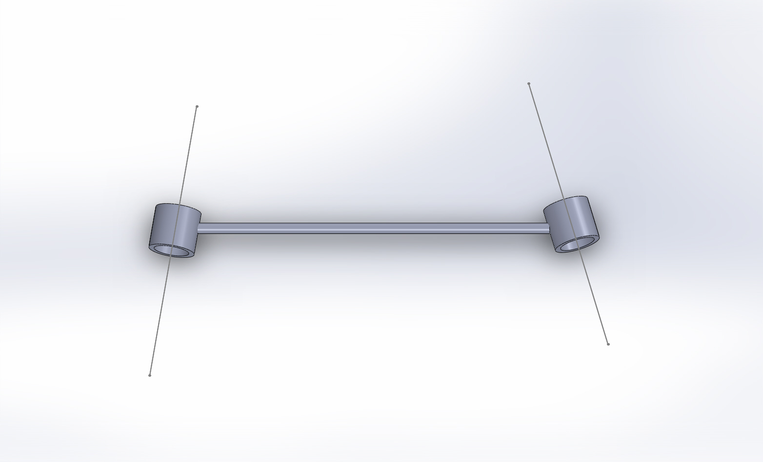

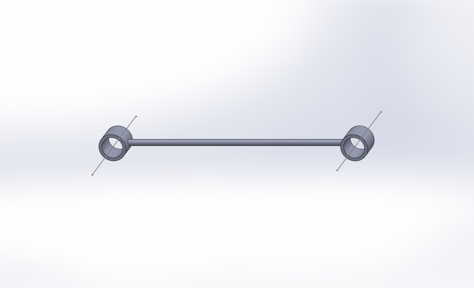

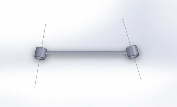

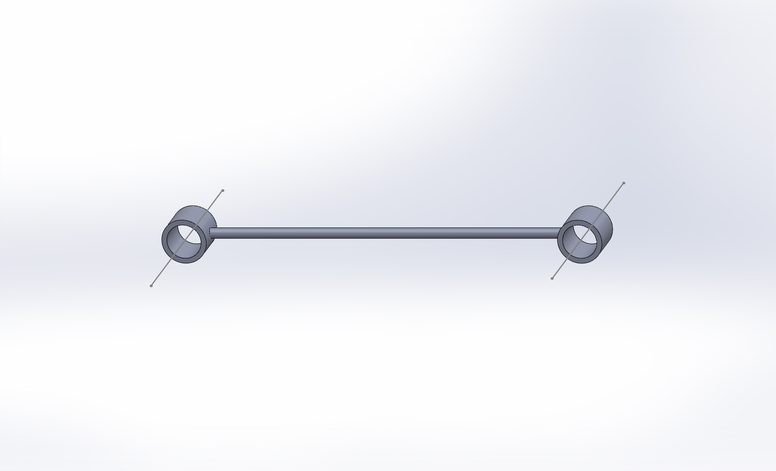

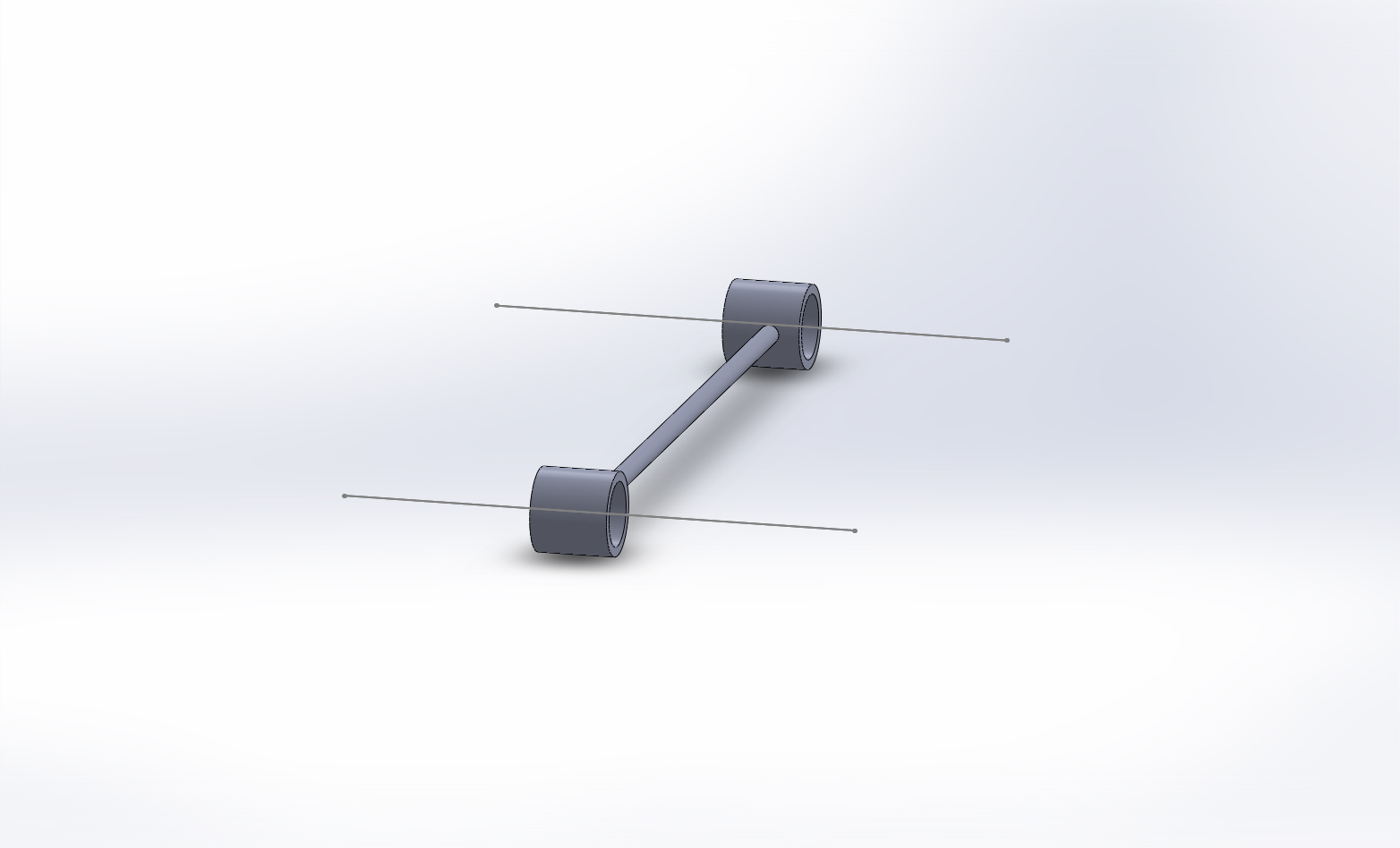

задав предыдущий вопрос, меня больше всего интересует твое мнение (так как ты уже "щупал" этот узел):
- Там есть неСООСНОСТЬ, на одном и том-же рычаге?
то есть, - оси сайлентблоков одного рычага не смотрят коллинеарно? (в одном направлении).
Как бы - могут быть параллельны, что тоже под вопросом так как по штату стоит плавающий сайлент - то это можно предположить, но все-же не смотрят в одной плоскости...? (очень сложное предложение - читать внимательно!!!)
Или они - в одной плоскости но не параллельны???
все же - в рисунках... выбери вариант какой нужно применить у нас в задних поперечных рычагах... (в названии файла- порядковый номер)
или - опиши вариант а я нарисую...
Суб липня 20, 2013 20:52
Повідомлень: 707
Серьезная работа! Но у стоковых все ровно, т.е. это и паралельны и в одной плоскости (№1). На заводе при изготовлении ни кто не будет этим заморачиваться, тем более при замене (ремонте) исключаються ошибки не правильной установки.
Суб липня 20, 2013 21:52
Повідомлень: 1799
ну, сток - понятно...
- но ведь ты хочешь регулировать... Допускаю что ты понимаешь - что (в каких направлениях) нужна эта регулировка...
я хочу это понять...

№2 ,эта регулировка появиться после резрезки в вварки в рычаг узла регулировки развала. Подсмотрел здесь., и делали уже по этому принципу - удобно!
http://cr-v.org.ua/forum/index.php?showtopic=2610

Смотрим для начала насколько меняется рабочий угол у наружного шса, для того чтобы сайлент безболезненно переваривал такие углы он должен быть намного больше и мягче, предложенный вами способ регулировки в данном случае допустим только в сочетаниями с шс, если будут сайленты и там и там регулировочный узел будет попросту раскручиватся..
