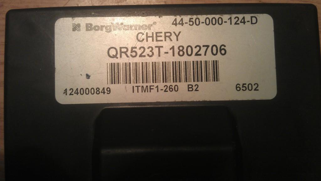

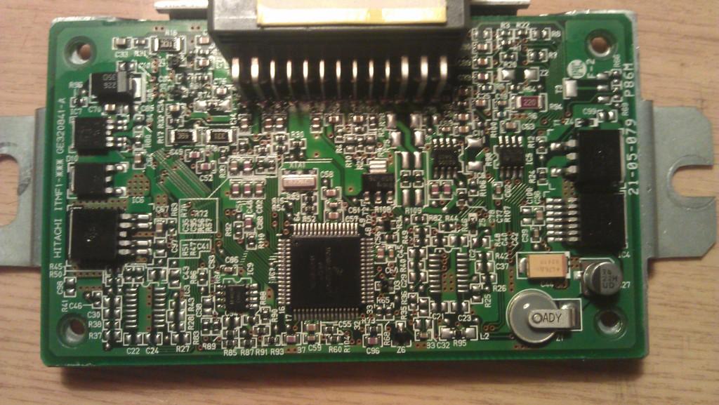

Полезная информация по полному приводу. У приятеля 4х4 при вынутом ключе блок управления полным приводом (под сидением водителя) потреблял 5А (один из плюсов по схеме идет мимо замка на блок). Сняли блок (стоимость по каталогу 1300 у.е.), открутили 4 винтика и увидели выгоревшую выходную микросхему-драйвер BTS441TS (стоимость 50 грн.), 5 ножек, вид свеху-справа. Купили, заменили, все ОК! Работает штатно.
У меня тоже 4х4. Штатно задний привод при проскальзывании передних колес с момента покупки (а я и не знал) не подключался, контрольная лампочка тестирования исправности полного привода включалась-тухла, но в дальнейшем только на ходу, не зависимо от пробега, скорости и т.п. включалась. Ток у меня, как у приятеля, не потреблял. Сняли блок-все внешне без признаков. Наудачу заменили эту же микросхему и все работает штатно!!! На 3-х СТО читали ошибку как пропадание питания блока, сбрасывали ошибку, брали деньги,но результат был "0"! Были лишь предложения заменить блок (цена выше). Может кому эта инфа поможет, буду рад....

Dipol2849 а можешь на фотке обрисовать, что именно поменяли, потому что у меня тоже полетел этот блок, постоянно начал блокировать муфту и мигал индикатор неисправности полного привода. Купил на разборке б/у за 2000 грн. Может и у меня эта микросхема полетела. Будет запасной.

На Вашей фотографии нижняя слева, 5 ножек, рядом вертикально написано на плате HITACHI. Заказывал в Киеве, т. фирмы 206-43-00,

Провели последние испытания системы, смонтированой по схеме предложенной Ian(тема :принудительное включение ПП).
Т.к. не только у меня с приятелем,но и еще у некоторых пользователей выходил из строя блок ПП, решили более предметно разобраться в причинах. Пришли к выводу, что выход из строя микросхемы и , как следствие, выход из строя блока ПП, возможен при переключении с принудиловки на штатный режим, т.к. у муфты полярности нет, а у блока ПП, на выходе к муфте, как выяснилось, есть! Красный провод это "-" (китайцы!!!), а черный "+". Учитывая, что коммутацию переключения с блока на муфту через 2-а реле делали без учета полярности (ведь муфте все равно), возможно происходит переполюсовка, которая при включении принудиловки не влияет , но в отдельных случаях (сильная пробуксовка и т.п.) при возврате в штатный режим на ходу, остаточная ЭДС катушки соленоида может выпалить микросхему. Поставили в разрез по "+" (черный провод идущий на муфту под задним сидением) диод 10А, 50в (Д242 был под рукой,можно любой 10А), плюсом по направлению к муфте и проверили полярность на контактах №30 обоих реле. У меня, в частности, "+" на выходе реле не совпал с "+" с блока (черный провод), переключил, все работает. Теперь ЭДС для выходной микросхемы не страшен, стоит диод. Если перепутать полярность диода схема не тестируется, лампочка мигает.
Главное: полярность выхода с блока должна совпадать с полярностью, которую мы подаем на муфту через реле! Теперь выход блока ПП защищен. Провели испытания на разных режимах и нагрузках-пока все работает.

Не дошли руки до проверки и переделки схемы подключения полного привода по советам dipol2849 и вот армагедон в Киеве, пришлось включать блокировку и блок управления полным приводом сдох, вот так. У меня следующий вопрос, про диод, просто разрезаем "+" и к двум концам припеваем диод 10А?

Поставить в разрез по "+" (черный провод идущий на муфту под задним сидением) диод 10А, 50в (Д242,можно любой 10А), плюсом (контакт на диоде без гайки под пайку) по направлению к муфте и обязательно проверить полярность на контактах №30 обоих реле. У меня, в частности, "+" на выходе реле не совпал с "+" с блока (черный провод), переключил, все работает. Если блок не работает и визульно не видно выгорания микросхемы, то все равно попробуйте поменять ее.

Да действительно красный провод это минус, а черный плюс, поставил диод, но чуда не произошло и привод не заработал, но возник вопрос, когда у меня первый блок навернуля, то при включении зажигания, загоралась лампочка полного привода, тухла и через несколько секунд начинала мигать, даже не заводя автомобиль, а сейчас у меня, при включении зажигания, лампочка загорается, тухнет и мигать начинает только тогда, когда несколько секунд проработает задний привод.
Вопрос, dipol2849 как у вас проявлялся выход из строя этого блока?

Короче теперь на 90% уверен, что все таки полетели BTS441TS, о которых писал dipol2849, поменял на блоках эти чипы, с одного блока на другой и симптомы поменялись с точностью наоборот, просто видимо, один чип совсем сгорел, а второй не до конца и ошибку выдает только тогда, когда на блок идет напряг.
