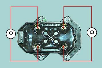

Проверил, вот что получилось.

Повідомлення Re: Бортовой компьютер, коды неисправностей, ЭБУ
TRAFF написав:
Если понимаешь инглиш, то на странице 19 есть 10 пункт, там о катушке.
Благодаря совместным удалить, включить цифровой мультиметр Ом сдвига, а затем подключить два метра
Ручки соответственно к двум выводам первичной обмотки. На 20, сопротивление должно быть 0,42 ℃-0.58Ω,
в то время как это значение вторичной обмотке должно быть 11,2-14.8kΩ.
Можно предположить что накрылась первичная обмотка. Включаем зажигание, ЭБУ опрашивает датчики-шматчики. Катушка неисправна. Бензонасос и форсунки блокируются. Логично?
0,42 ℃-0.58Ω,Действительно таким должно быть сопротивление.Получается пока холодная сопротивления нет,катушка не работает.Довольно частое явление в электроннике.Скажем если её нагреть феном и померить сопротивление,вроде должно появиться.
Измерял при комнатной температуре.
Как спец по измерительным трансформаторам (а катушка являет собой повышающий автотрасформатор) скажу.
Частичное межвитковое замыкание простым замером сопротивления обмоток не определить.
Стандартный набор при проверке это замер кэффициента трансформации и снятие вольт-амперной характеристики.
Даже не зная параметров, по форме графика вольтамперки можно с достаточной уверенностью сказать, есть межвитковое или нет.
Ну и при межвитковом будет значительный нагрев обмотки.
Можно посмотреть вот тут по ссылкам.
http://yandex.ru/yandsearch?text=%28%D0 ... 0%29&lr=54
На Жиге классике помню была маслонаполненная катушка зажигания, там при межвитковом замыкании авто заводилось, работало несколько минут, потом катушка перегревалась и движок глох.
Определялось просто, катушка горячая была, что пальцы не терпели.
Кстати ЭБУ катушку зажигания не тестирует никак.
Если посмотреть по схеме, в модуле зажигания в цепи управления катушкой стоит ключ, в качестве которого используется транзистор Дарлингтона (это составной транзистор из двух обычных). Т.к. при коммутации наводится нехилая противоЭДС, в зависимости от зазора в свечах может достигать в пике до 600 Вольт (именно поэтому и не рекомендуется просто так снимать наконечник со свечи при работающем движке) выходной каскад сделан на хорошей изоляции. Обычно это слюда, иногда электрокартон (прессшпан).
Т.е. ЭБУ не интересует что там в катушке происходит. Он управляет выходным каскадом, который работает в режиме ключа - открыт/закрыт.
Что там дальше происходит, ЭБУ не видит.
Но оно определяет пропуски воспламенения по косвенным признакам.
Про бензонасос я уже говорил.
Включаем зажигание, ЭБУ тупо включает бензонасос на 4 сек.
Включает всегда, независимо ни от чего, не основываясь ни на каких датчиках.
Если в рампе есть давление, регулятор давления стравит горючку обратно в бак.
Можно 10 раз подряд включить и выключить зажигание и все 10 раз ЭБУ проведет тестирование системы и включит бензонасос на 4 секунды.
Если при включении зажигания бензонасос не включился, значит или предохранитель бензонасоса или основное реле (main relay) или реле бензонасоса.

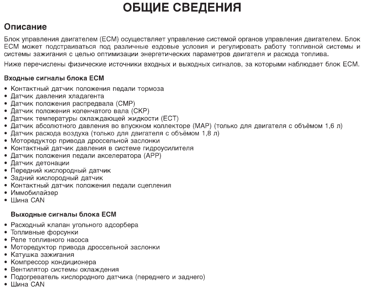

Мыссык написав:
какие датчики опрашиваются перед стартом?
П'ят лютого 22, 2013 16:09
Не люблю английский)))
П'ят лютого 22, 2013 19:08
