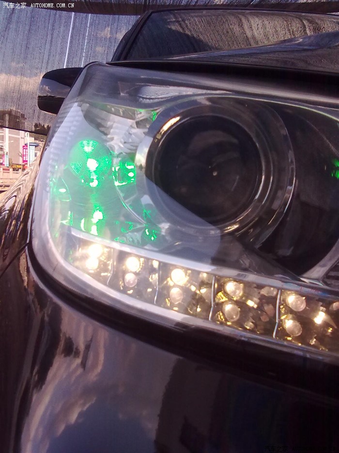

ДХО в новом ТИГО.

Информация с российского форума. Автор пишет,что решение ГАИ удовлетворяет, а у них они построже. До октября далеко, подождем разъяснений, хотя мне очень нравится решение, когда ДХО размещены в блоке с ПТФ, как показано выше на фото.
Из противотуманок вынуть штатные лампы (галогенки, 35 Вт) и поставил туда светодиодные лампы по 6 Вт каждая (1 фронтальный и 3 боковых светодиода по 1,5 Вт каждый).
В провода питания противотуманок врезать другие провода питания, которые берут энергию из общей бортовой сети авто и подключены через обычное 5-контактное реле.
Реле выключает напряжение на лампы при включении габаритов авто.
Резюме.
Плюс. Появились экономные ДХО, 6000К, 6 Вт, Сами включаются при включении зажигания, сами же выключаются при выключении зажигания или включении габариток (читай ближнего света). Также при включенных габаритах их можно, как и раньше, включить кнопкой "противотуманки"
Минус. Для освещения дороги в роли именно противотуманок они уже практически не годятся, но каждому свое.
