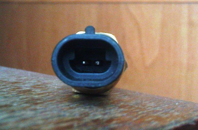

Разъём нужен другой.Странно что он у вас в дифиците.После 80 градусов,показания родного и десяточного датчика идентичны.
П'ят січня 04, 2013 7:55
Повідомлень: 161
Звідки: Кривий Ріг
Повідомлення Re: Неустойчивые обороты холостого хода
Hacker написав:
а температурный режим такой же как и на старом датчике?
а фишка подходит или надо переделывать что то?
Судя по сопротивлению одинаковый.Фишка родная под плоские контакты, а у ВАЗовского игольчатые и другой крепеж, короче надо фишка именно под датчик 2110.

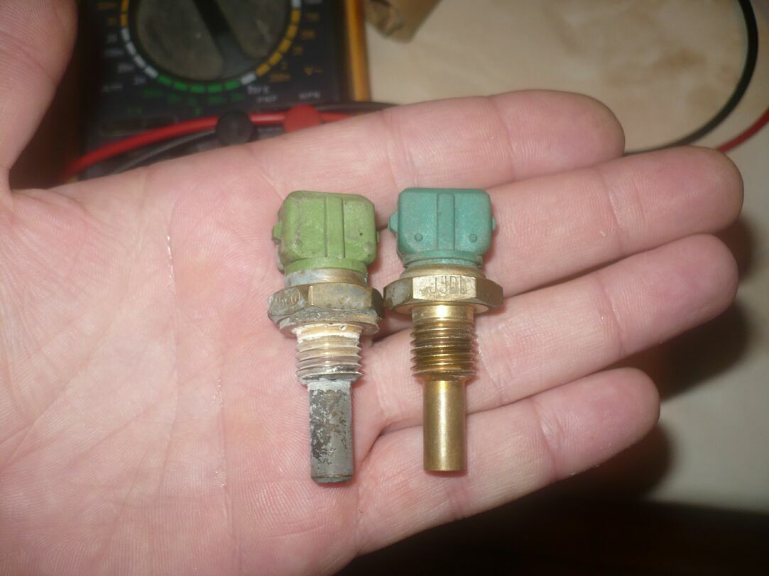

собственно взял уже, такой же
датчик - 30 грн.
фишка -35 грн. спрашивал в 3х местах, все такие :o нету мол, хотя вроде же не на джагу спрашивал, а на ваз, и только у 4го нашел, последнюю фишку забрал :)
заинсталю в ближайшее время, потому как заметил что как то датчик все таки неадекватно иногда себя ведет :)
надеюсь расход упадет.... :-D

Купил датчик ОЖ такой же как на фото выше -25 грн. Разъема не нашол в магазинах, с такой мелочью торгаши не хотят заниматься, не ходовой товар. Заказал в интернет магазине -7 грн.
Решил переделать немного систему отопления и подогрев редуктора (об этом напишу в другой теме), заодно поменять датчик ОЖ. Родной датчик выкрутил свечным ключом на 21. Сначала его молотком немного обклепал но датчик все равно прокручивался, потом отрезал полоску оцинковки толщиной 0,5 мм , загнул по шестиграннику и вставил вовнутрь. Еле выкрутил. На резьбе видно остатки какого то герметика белого цвета, скорее всего -фиксатор резьбы. Замерял сопротивление обоих датчиков при разных температурах.
Пар с чайника 100 град датчик Bosch- 190 ом , ВАЗ-230 ом
22 град --/-- -1,8 ком , --/--2,2 ком
-20 град --/-- -10 ком , --/-- 14 ком
Так что разбежность все таки есть.
Установил, временно подключил с помощью маленьких клем, взятых в термоусадку.
На холодном автомобиле в гараже подключил диагностический сканер и программу для Гбо ,включил зажигание не заводя двигатель.
Температура редуктора 2 град
темп всасываемого воздуха 4 град (был включен обогреватель, пока я все делал)
температура двигателя минус - 6 град.
Раньше разница была 1 градус на холодном не заведенном двигателе.
Завел двигатель. Завелся нормально ХХ 1060-1080 об/мин. По мере нагрева записывал температуру двигателя и температуру редуктора. Температура редуктора шла впереди на 2-3 градуса (раньше температура редуктора отставала от темп двигателя примерно на 10 град, что вполне естественно). При достижении температуры редуктора 82град, температура двигателя остановилась на отметке 81 град и больше не росла. ХХ 760-780об/мин. Открылся термостат и тосол пошел по большому кругу. Вентилятор не включился раньше в таких же условиях включался. Указатель температуры на панели недошел одно деление до средины шкалы, раньше был ровно на средине.
Вывод: зимой можно ездить. Летом есть вероятность перегреть двигатель при езде в пробках и при движении с малой скоростью при большой нагрузке, так как неизвестно при какой температуре включится вентилятор. Насколько критична эта температура для двигателя - неизвестно? И все таки они не одинаковые!
Пока поезжу, посмотрю как будет заводится, переставить всегда успею.

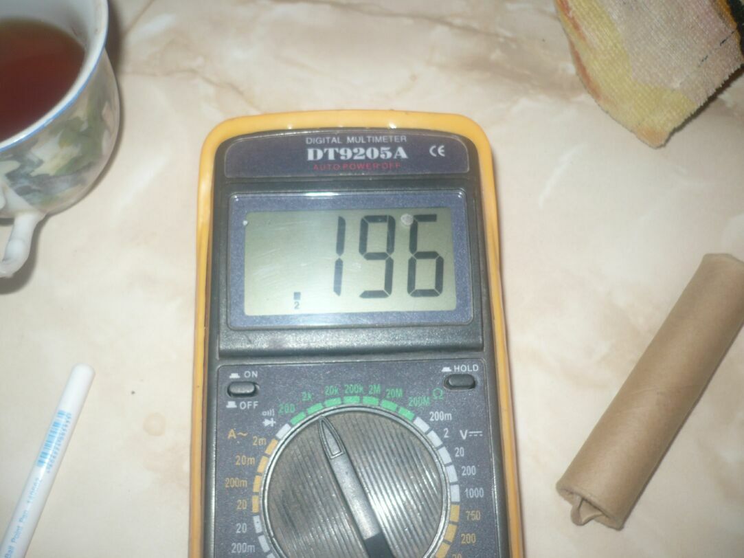

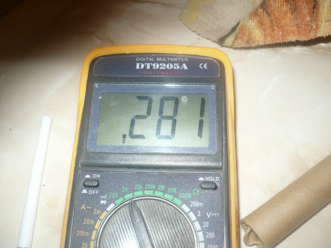

Эти непонятные измерения и непонятно чем,уже достали.Я специально куплю ещё один датчик от десятки и всё замерю и покажу.Кстати,с заменённым датчиком люди уже лето ездили.Я вчера по городу мотался при -10 на улице и почти закрытом радиаторе,вентиляторы включались неоднократно.
Сопротивление родного датчика при 80 градусах должно быть 299-345Ом это данные мануала Чери.

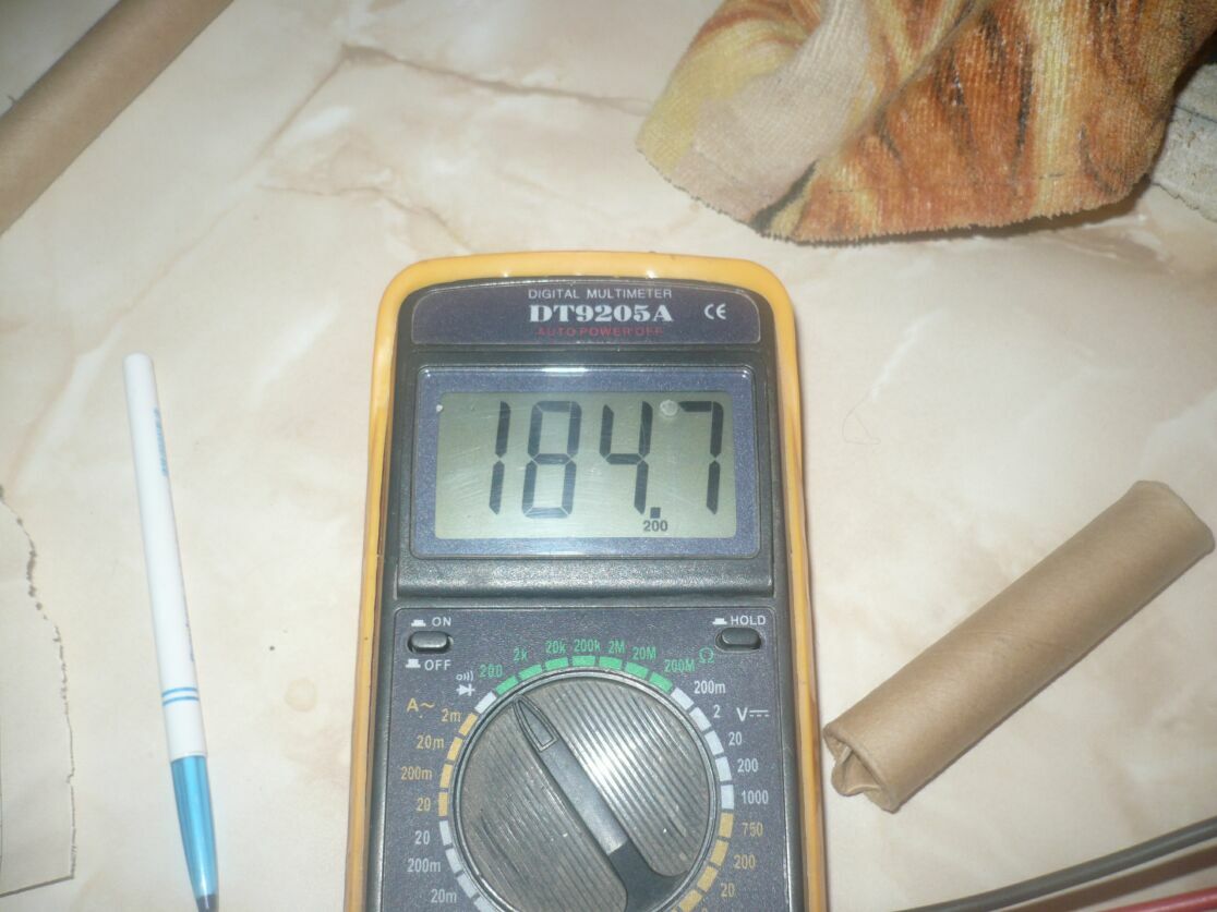

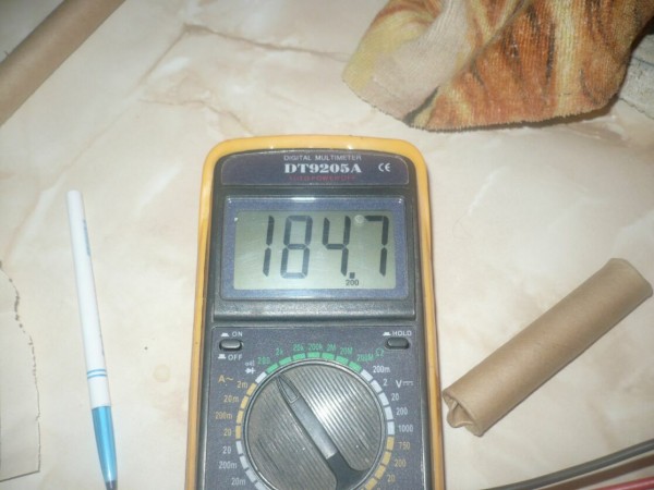

Внимательно смотрим на сопротивление при 100 градусах какое должно быть на датчике от десятки и сравниваем с тем,что получилось у меня при измерении родного датчика.
Суб січня 12, 2013 8:50
А теперь датчик купленный мной и проработавший пол года.
