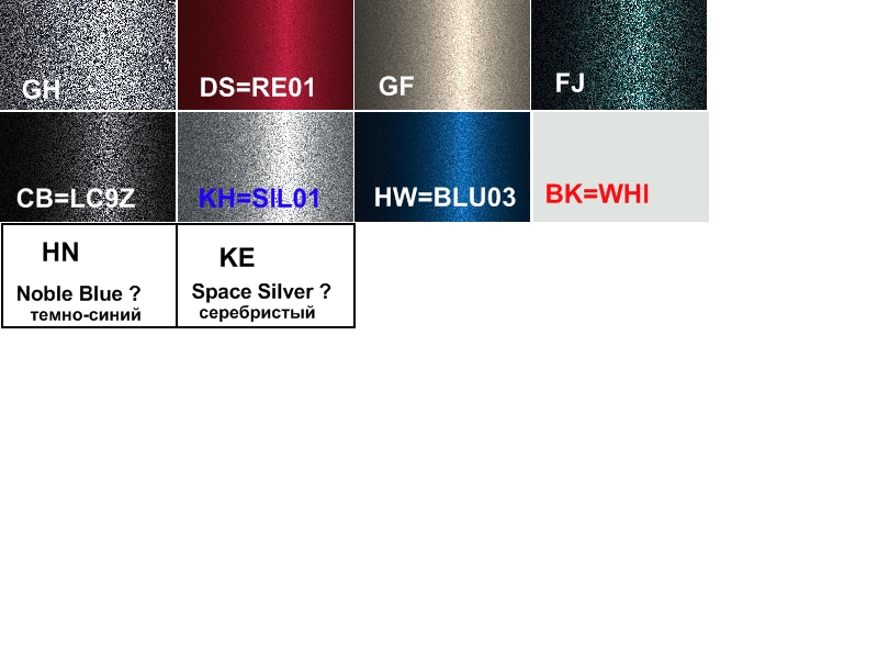

Сообщение Цвета и коды Тиго
Выкладываю цвета и коды.
Каждому коду соответствует формула изготовления краски (кроме двух без выкраски).
Найдем и эти.
Уточняйте, критикуйте, дополняйте.
Посмотрите официальный документ поставщика о цветах и кодах
http://www.chery-club.org/forums/viewtopic.php?f=4&t=19101
Только найдите в этой теме мое сообщение

Мне на подборе подобрали: Базовая эмаль PPG (Deltron) № краски - PEU. EWP + лак.
Цвет снежно-белый и похоже как подобрали из цветовой гаммы ПЕЖО...

Конечно на подборке могут подобрать краску для любого автомобиля.
Только у всех других автомобилей (кроме чери) на кузове табличка с кодом
краски. Для мелких работ - царапины, сколы можно не обращаться на подборку,
а купить по коду карандаш или баллончик. Я определил коды красок чери по
документации поставщиков, формулы для изготовления красок имеются.
Хочу изготовить пробнички с краской и раздать их форумчанам для проверки.

Valiok писал(а):
bozon, а можно формулу белого Тигго в ЛС или сюда?
Каждый изготовитель красок дает свою формулу, учитывающую
свойства его компонентов (миксов).
Я делал по системе МОБИХЕЛ.
Вот формула:
В центре сверху приведено количество миксов для получения 1 л краски (в граммах).
Внизу представлены варианты: выбрав 2К получим формулу на основе 2-компонентной акриловой
краски (с отвердителем).
Я выбрал вариант CHERY WHITE BAZA, именно для него приведена формула в данном случае.
Можно получить формулу CHERY WHITE/D -чуть темнее (dark) или CHERY WHITE/Y - чуть желтее.
Для царапин это не важно, но для покраски части капота нужна более высокая точность и
в этом случае нужно видеть машину.
У меня есть также формулы по системе красок ДЮПОНТ ДЮКСОН и ШПИЦХЕКЕР.
На нормальных подборках должны быть формулы для той системы, с которой они работают.
Если говорят, что для китайцев формул нет и предлагают подобрать на глаз из спектра
другого производителя авто - это кустари. Китайские автомобили уже давно включены
производителями красок в свои базы формул подбора.
