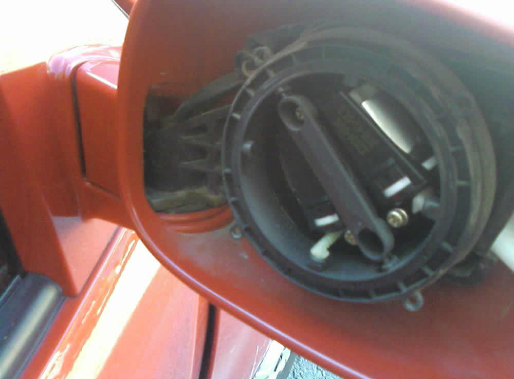

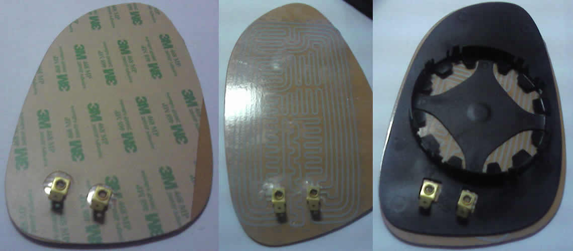

Седлал подогрев зеркал на основе универсального нагревательного элемента НЭР-1901. Цена за пару - 75 грн.

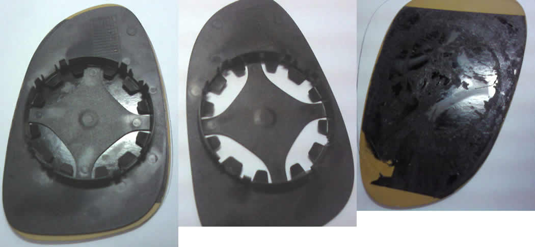

Зеркало снимал отщелкивая петлей из проволки пластиковые защелки.
При монтаже нагревательного элемента на зеркало получилось, что он на 1 мм выступает за зеркало. Как я не крутил его избежать этого не удалось. Так и оставил.

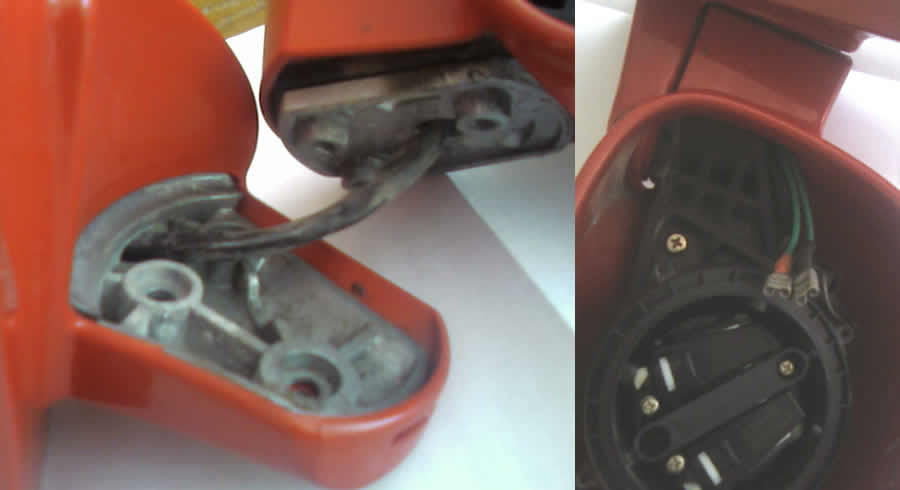

Проводка через дверь проводиться довольно не удобно, я делал так: снял резинку между дверями и корпусом авто; провел проводку через дверь, резинку; примотал к проводам тонкую проволку и уже ей тыкал и пытался попасть в палец который просунул в отверстие в корпусе авто, отверстие в середине салона, но очень неудобный к нему доступ. При монтаже проводки в дверях нужно не ошибиться и не пустить ее перед полозьями по котором опускается стекло :).

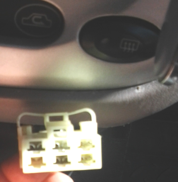

Подключил к кнопке подогрева заднего стекла, если снять бардачек, то его так удобнее снимать. При включении напряжение бортовой сети проседает на 0.5-0.6 вольт. Зеркала прогреваются намного быстрее чем заднее стекло, поэтому нужно добавить какое-то еще реле времени на отключение зеркал. Искал в инете, ничего нормально не нашел.
Кто-то писал на форуме, что в салоне за эту работу взяли 200 грн - это нормальная цена, я за дешевле даже не возьмусь такое еще раз делать :)

Сухов написав:
Насколько сложно(туго) отстегнуть зеркальный элемент?Велика ли вероятность сломать крепёж или само зеркало?
Отстегивать не сложно, самый легкий этап работы: повернул из салона зеркало в крайнее положение, просунул проволочку, сдернул крепление (тут можно или отжимать зеркало, или вставить отвертку что бы не защелкнулось назад), повернул в другое положение, опять сдернул. Но лучше эту операцию делать вдвоем, что бы случайно не упустить и не разбить зеркальный элемент.
Самое сложное, в порядке снижения трудоемкости:
- раскрутить зеркала, пришлось 1 винт высверливать, на втором открутил, но тоже долго помучался, ВД-40 абсолютно не помогло, хоть стояло сутки смоченным;
- проводка проводов через дверь, и подключение их к кнопке;
- отмывание родного двойного скотча уайт-спиритом;
- монтаж нагревательного элемента;
- разметка шаблона для вырезания.
Если рука набита, то за часа 2-3 можно это сделать.
Пон жовтня 24, 2011 21:53
