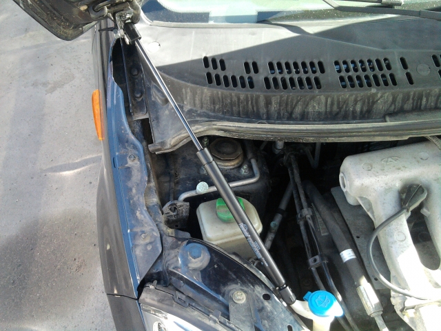

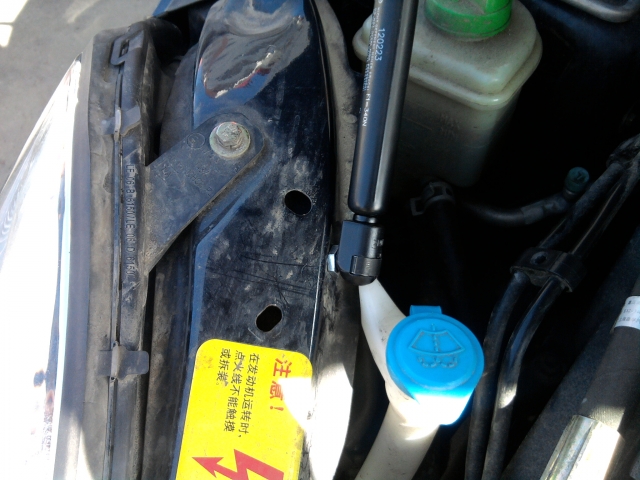

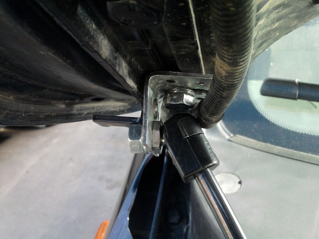

Ну вот и я немного занялся машиной, сделал стойку амортизаторную для капота. Вот как все было:

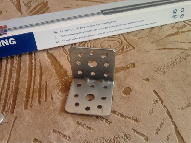

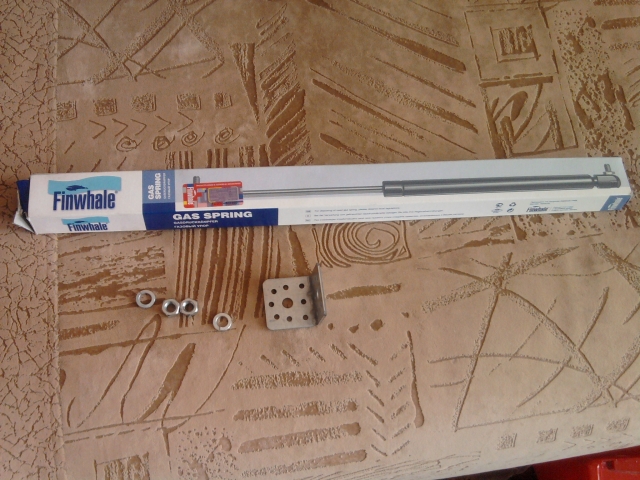

Это комплект того что потребовалось- сама стойка, уголок 40 на 40 и две гайки с гроверами с резьбой на 8.
Уголок пришлось с обоих сторон отрезать по 5-7 мм с каждой стороны( это примерно по двум дурочкам которые первые от края. На одной из сторон пришлось для удобства высверлись второе отверстие и потом сделать овал соединив их с центральным отверстие (так чтобы было что-то наподобие прорези )
Стойку взял газовую т.к. маслянных не было.

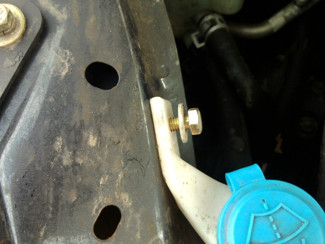

Теперь отсоединяем бачок. Там гайка на 6 и ее либо высверливать либо как я нарезал резьбу на 8.
И вот таким образом крепим сначало верхнюю часть
А потом нижнюю
И вот что получилось
Правда с левой стороны капот немного приподнялся (хотя не уверен - и без амортизатора тоже не совсем ровно стоит) но я приклеил к капоту дверной уплотнитель и щелей нет над фарами. Я не скажу что капот в верх подпрыгивает - но он поднимается очень легко и стоит крепко. Вниз надо аккуратно опускать т.к. он сам довольно сильно прыгает на закрытие. Единственное думаю что амортизатор расходится и вверх будет сам поднимать, но даже так стало намного удобнее. Я результатом доволен да и все сделал сам. Осталось только разобраться как отрегулировать капот чтобы он немного опустился с левой стороны.

цена вопроса?

Стойка газовая 330 руб ( масло 200 руб), две гайки с гроверами 11 руб., уголок 8 руб. ну и собственное время )))

Переделал упор капота по вышеупомянутому принципу. Конструктивные отличия незначительные. Использовал родной амортизатор от задней двери. Вместо него поставил от Самары (он немного жестче -320N)
За идею и техническое решение - респект m@nу!!!

LameBoy
Спасибо! Поищу - попробую.
Zлой
Капот ровно стоит?
Опять за рулем
Суб квітня 23, 2011 17:27
Повідомлень: 627
Звідки: Столица Украины
Автомобиль: SQR 7130S12
Повідомлення Re: Тюнинг, доработка интерьера Кимо
Вполне! Единственное, при опускании капота, на нижних 10-15см приходится его подхватывать, чтоб не "ляпал"
Суб квітня 23, 2011 18:02

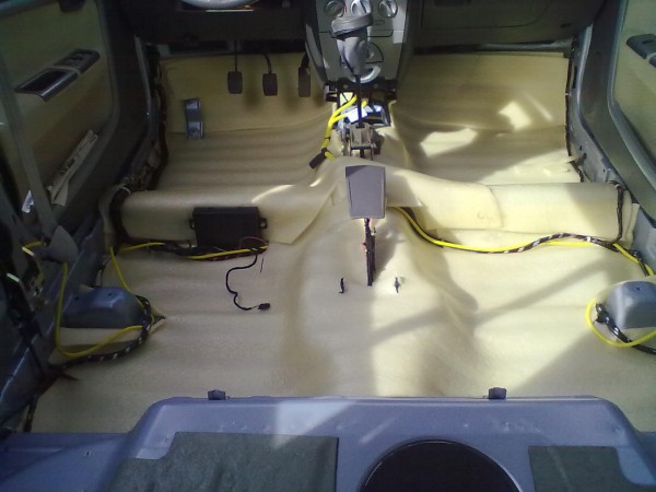

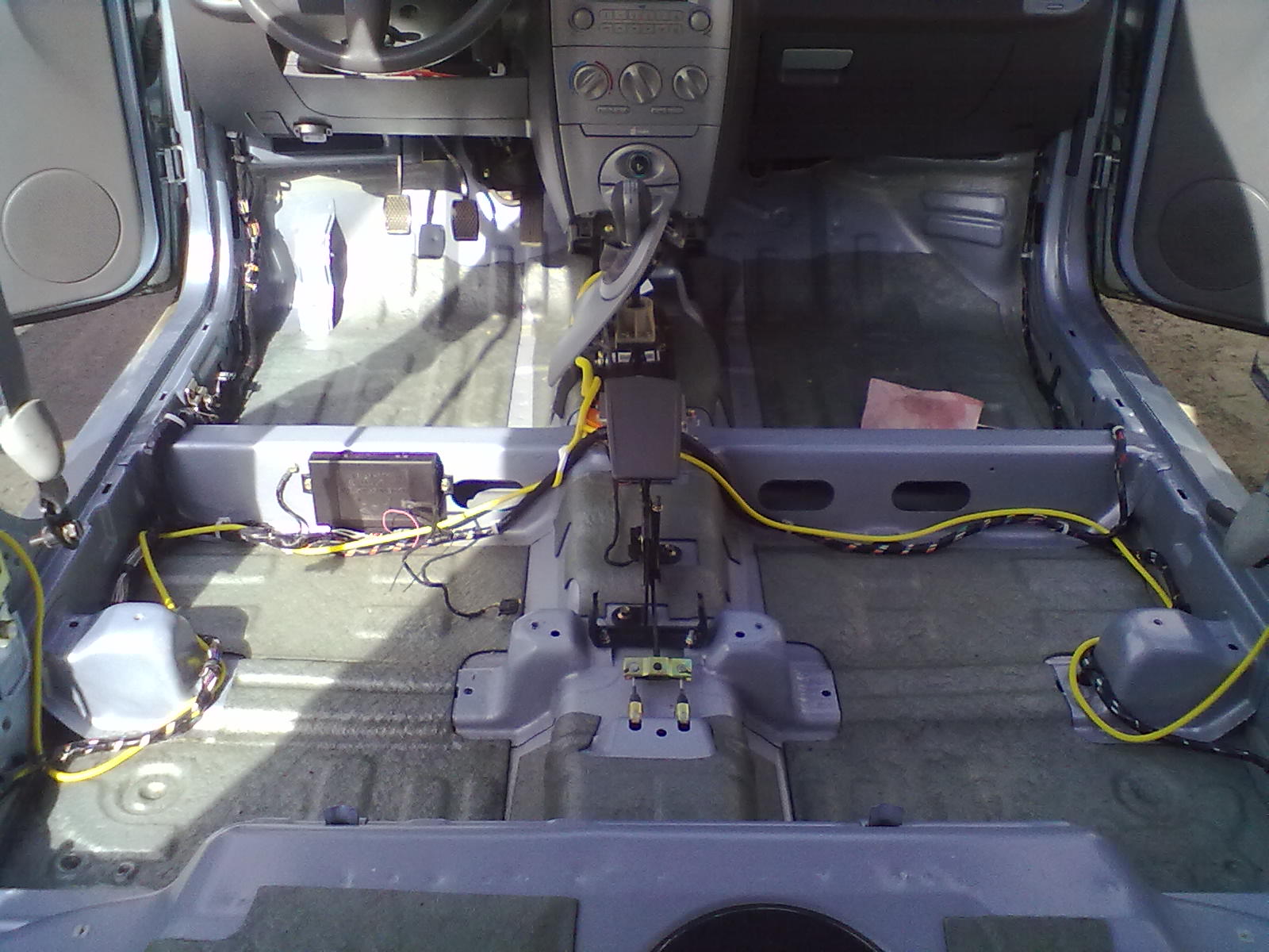

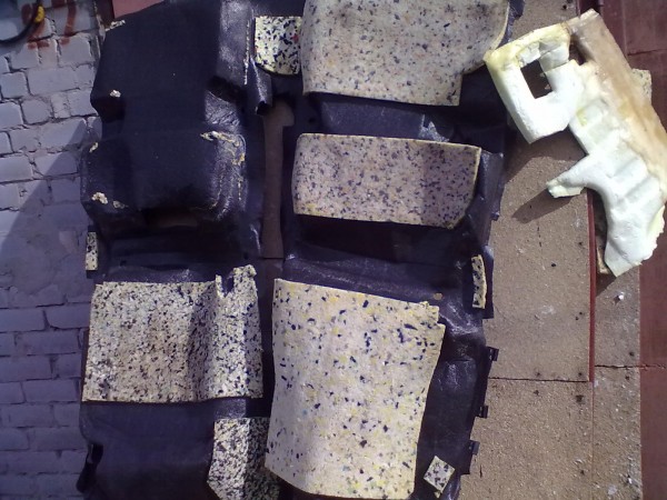

Сегодня переделал шумку потому что родная шумка голимый паралон,фотки скину чуть позже,шумов поубавилось,значительно.
