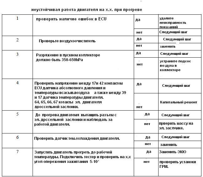

Повідомлення Re: Диагностика Chery Kimo
при условии исправного двигателя перевод с мануала
