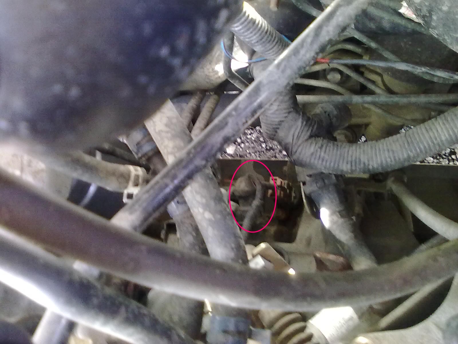

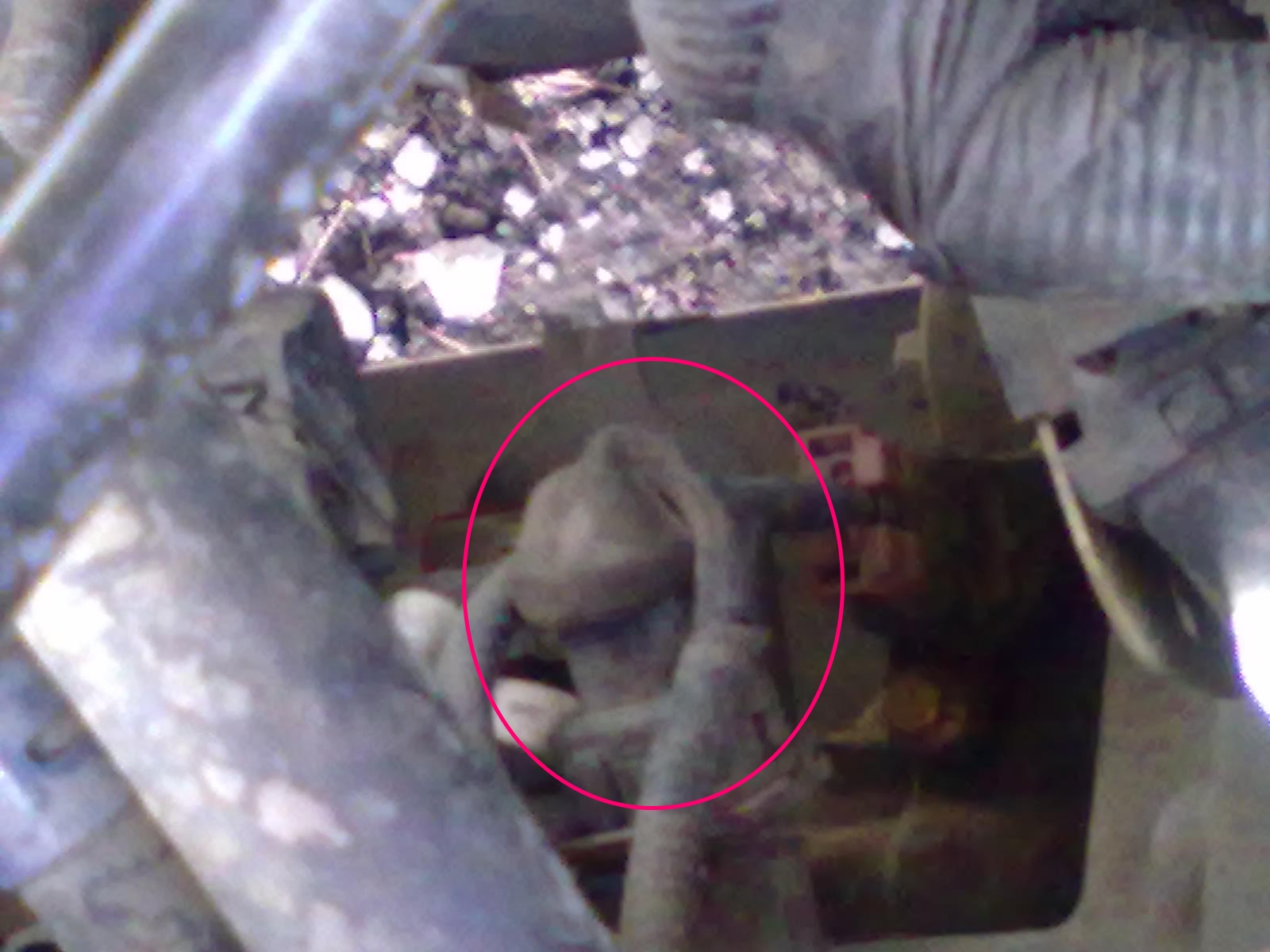

возле заливной горловины фото2 датчик положения распредвала

Доброго времени суток. Подскажите плиз, что это за трубка, почему она так передавлена? или так и должно быть?
Пон березня 29, 2010 18:08 ICQ WWW
Повідомлень: 1469
Звідки: Russia, Kursk
Повідомлення Re: FAQ Chery Jaggi (QQ6)
Это не трубка. Это пучок проводов, безобразно заделаный китайскими кривыми руками. Так не должно быть, но так оно есть во всех машинах Chery. В фирменых машинах сделано аккуратно и красиво.

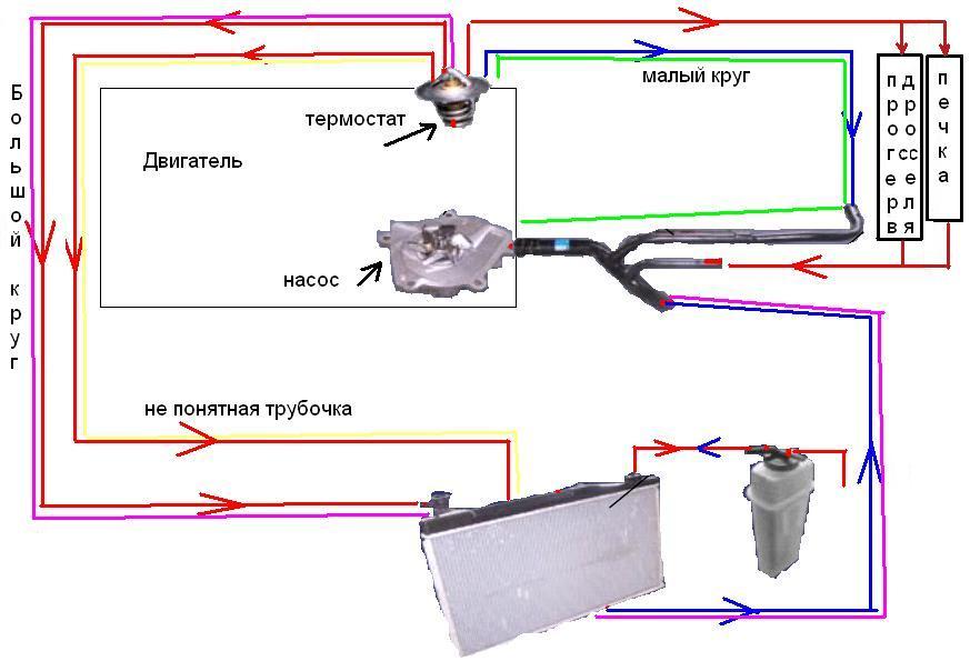

Схема системы охлаждения двигателя

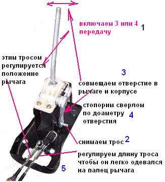

Схема регулировки кулисы коробки передач от кимовода ACTECO
