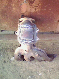

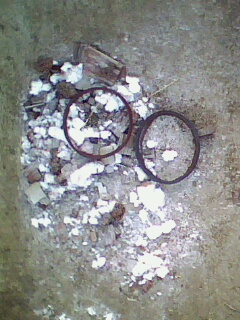

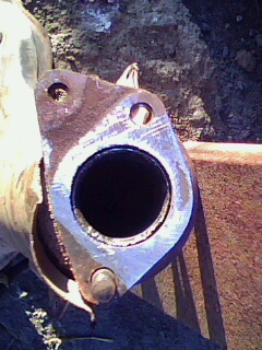

И так, посыпался на моем тигренке первый катализатор и как обычно все это дело пошло во второй. Было принято решение выбить первый и второй тоже. Открутив от первого катализатора выхлопную трубу идущую на второй решил попробовать как же себя поведут лямбда-зонды.
Завел, работает, чек не загорелся. Так что без катализаторов чек по лямбда-зонду не горит, мотор стал работать резвее. Посмотрим как будет в будущем если, что поставлю эмулятор лямбда-зонда, ставиться в разрез проводки второго лямбда-зонда. Пишут что даже сохраняется его диагностика и не требуется перепрограммирование ЭБУ. Вот как сделал с первым катализатором. Второй просто выбил.
Комментарий к файлу: Все что осталось в катализаторе
IMG0032A.jpg [ 46.64 КБ | Просмотров: 4342 ]
Комментарий к файлу: Вставлена труба для исключения резонанса
IMG0030A.jpg [ 42.73 КБ | Просмотров: 4342 ]
Комментарий к файлу: Выход
IMG0029A.jpg [ 46.54 КБ | Просмотров: 4342 ]
Комментарий к файлу: Все готово, ставлю на место кожух и на двигатель
IMG0031A.jpg [ 39.32 КБ | Просмотров: 4342 ]

В той трубе что ты вставил ( в варил) внутрь первого какт. нужно было просверливать по кругу множество дыр получилось бы подобие стронгера.

Стронгер стоит отдельно
Не жалей ни о чем и ни когда

Да Я понял. Ты в варил его просто вместо второго или в каком другом месте.
Просто имею ввиду что этот можно было немного усовершенствовать. :P
В твоем случае это уже поздно, так как ты уже все сделал. ;)
А себе и в науку другим эта инф. должна пригодиться. :bye:

Стронгер стоит между первым и вторым, во втором просто пробито отверстие по диаметру трубы остальная начинка на месте.
Прошел второй день без католиков полет отличный. Продолжаю наблюдение.

Нет ничего не поздно, все это делалось в целях эксперимента (так получилось что католики умерли и опытным путем надо было узнать как все будет работать без них) в целях усовершенствования буду переделывать всю систему выпуска от коллектора до насадки, быстрей всего из нержавейки. :moil:

Собственно говоря описывать нечего засунь много тряпок в выхлопную и попробуй поехать, это и будет посыпавшийся первый католик, который почти весь попадает во второй и запрессовывает вход на второй катализатор. Проверить и убедиться, что это так можно рассоединив коллектор и колено с гофрой и откроется корявый пейзаж содержимого католика, а должен быть отчетливо видный ровный участок с маленькими дырочками.
