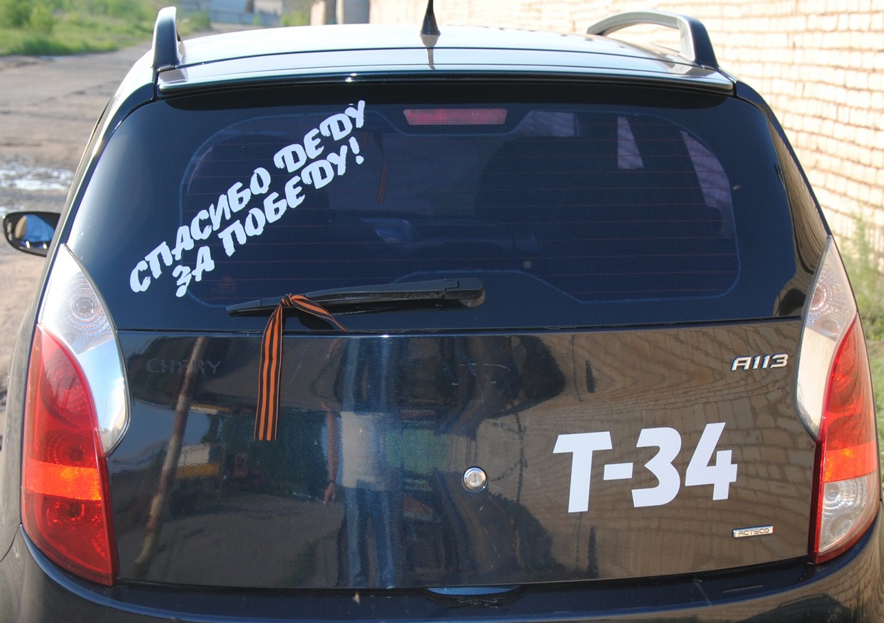

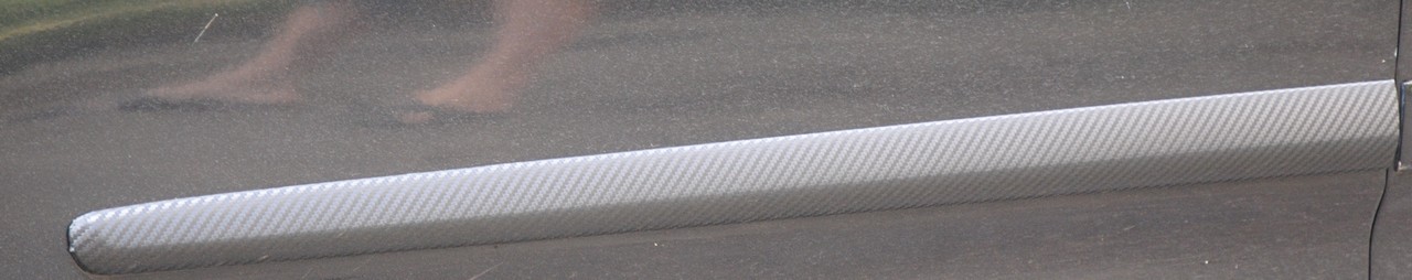

Решил, обклеить молдинги винилом, что получилось ниже. Как дожди кончатся помоюсь и выложу вид с боку.
А еще чуть наклеил на багажник к дню победы. Правда уже снимать надо будет.

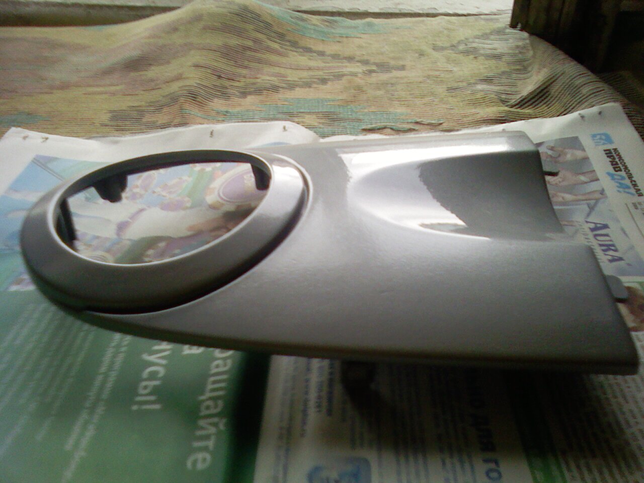

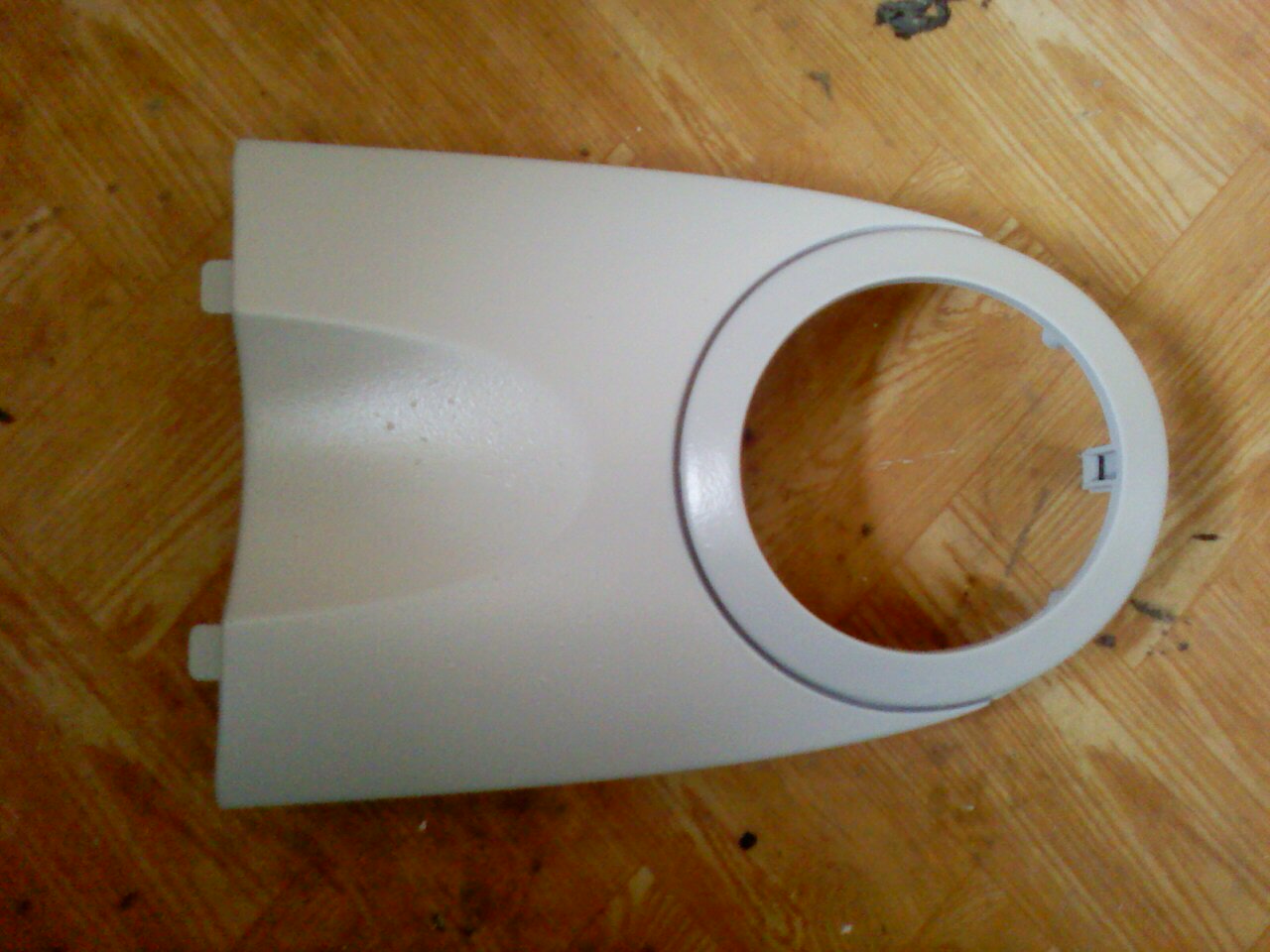

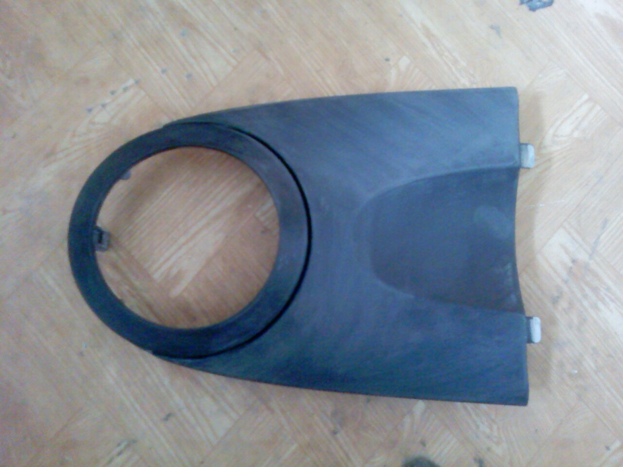

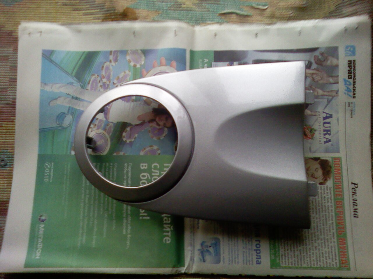

Люди, случилась у меня беда! :not_i: Купил жидкий ароматизатор салона и вышло так что он при езде упал и вылился на пластик где коробка передачь и сьел краску. Не дай бог у кого случиться но вот решение:
- Нужны следуешие материалы; нождачка еденичка и нулевка, грунтовка для пластика BODY 992, краска Silver 127 (после покраски цвет отличаеться, более светлый смотриться красиво но на любителя можно покрасить в любой другой цвет) , растворитель 626, пара нормальных рук и терпение! :D
- Смываем растворителем остатки старой краски, шкурим единичкой заглаживаем нулевочкой.
- Потом грунтуем, но не верим надписи на банке что время высыхания 10 минут, ждем около часа, так как грунтовка плюеться после её высыхания шкурим нулевочкой до блеска, поверхность должна быть гладкой!!!
- И приступаем к покраске, после нанесения первого слоя ждем минут 20 и наносим следующий слой ( у меня их 5 ), должно получиться хорошо! Удачи. :bye:

Хочу добавить, получилось классно, но цвет отличаеться, сразу видно он более яркий как бы металик но все равно для достижения максимального эффекта хочу положить второй слой! Насчет грунтовки посоветовали, может без неё будет лучше?! Когда буду красить ещё что нибудь попробую без неё и отпишусь!
