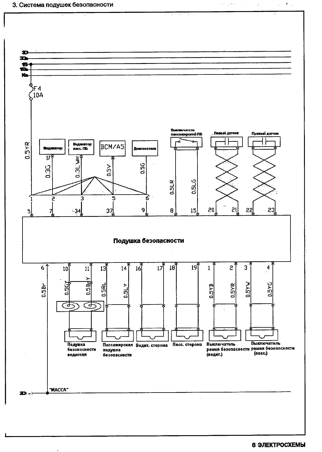

Кому нужна схема подушек безопасности?
Схем FirBag.jpg [ 213.37 КБ | Просмотров: 5341 ]
Ср июн 09, 2010 19:26

Сообщение Re: AIRBAG в QQ613
Спасибо за схему, очень даже кстати. Прямоугольник с надпсью "подушка безопасности" это разъем или обозначение управляющей микросхемы? Если разъем, то хотелось бы узнать где он обитает в Джагги. Да и где расположена микросхема тоже интересно.
Ср июн 09, 2010 20:04
Сообщения: 1469
Откуда: Russia, Kursk
Думаю, что "Подушка безопасности", это блок управления подушками безопасности.Выводы-номера контактов разъёма.

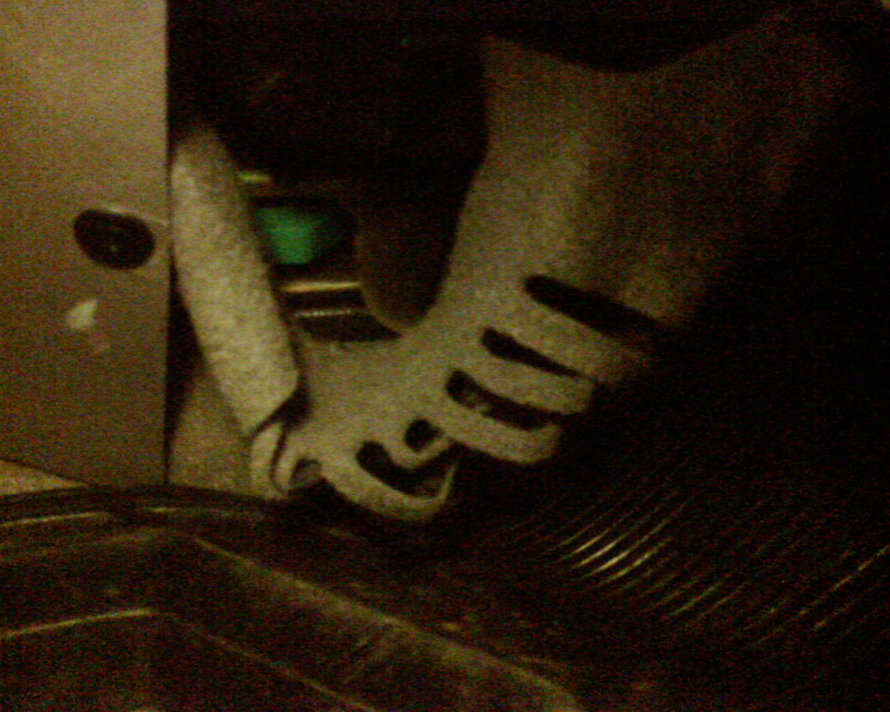

Sergg писал(а):
Подскажите где расположен блок управления подушками? Смотрел под панелью - не нашел. Желтый провод из руля уходит направо к подушке безопасности пассажира и ее включателю, потом назад и превращаясь в черный куда-то под панель в скрутку проводов. Но сам блок управления ведь должен где-то стоять.
Провода от двух подушек и выключателя РАВ (те что в желтой гофре) уходят под центральную консоль к кулисе и далее в тунель под печкой.
Если с пассажирской стороны (под печкой ) отвести ковер то виден сам блок и разъем (в моем случае зеленого цвета).
Разъем с "доводчиком" (как на ЭБУ), а значит плохой контакт в нем мало вероятен.
В моем случае "человек с шаром" перестал гаснуть после попытки подключиться к ЭБУ к-лайн адаптером (возможно просто совпадение). РАВ работает в норме.
Все разъемы проверил, включая "улитку" - не помогло.
Вопрос:
как осуществляется диагностика блока управления подушками если на диагностический разъем отдельный провод не приходит, и подключения к ЭБУ(основного) тоже не видно (по схеме).
