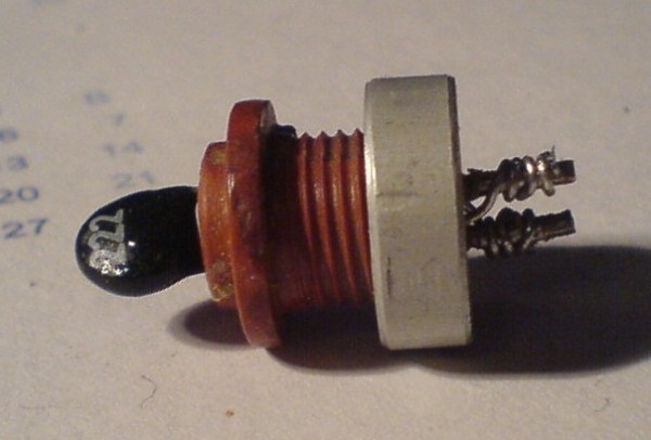

Термистор вот такой: B57164-K 222-K, 10% 2.2 кОм, NTC термистор.
Параметры со всеми параметрами, чертежами и размерами термистора могу выслать.
222 это не номер, а номинал по такой системе первые две двойки 22 - значит 22 Ома. Третья - показатель степени 10 (десяти). Т. е. 10 в степени 2, т. е. 100. В результате имеем: 22*10^2 Ом = 22*100 Ом = 2200 Ом = 2,2 КОм. Эта система маркировки радиокомпонентов (Резисторов, Конденсаторов, и т. д.) дает возможность любой номинал выразить тремя знаками. Пример - 820 МОм = 820000000 Ом пишется как 827 (82 умноженно на 10 в седьмой степени).
Внешний вид немного отличаетя, электрические и термические параметры правильные.

1.Сам терморезистор заливается герметично в корпусе держателя.ТАК
2.Может ли подойти авто герметик прокладка ? Думаю что ДА.
3.Корпус держателя я так понимаю что подойдет любой на сколько хватит фантазии и что встретится под руку у тебя к примеру как на фото.
4.Схема подключения так как ты предоставил.
Точнее смотря на датчик с верху крепление находится с лева в проводах это крайние два с права тот что предпоследний на переключение ( до и после) а крайний общий.
P1 на схеме это есть переключатель до и после модернизации.
Думаю что Я все понял правильно и готов к модернизации. 8-)
А с местом установки терморезистора в резину мне очень доходчиво и понятно. ;)
Tiggo СПАСИБО. :bye:
P.S. Попытаюсь в ближайшее время все это проделать.

Подхожу показую что мне нужно B57164-K 222-K, 10% 2.2 кОм, NTC термистор у них сразу НЕТ и иди где то там должно быть.
Прихожу спрашиваю и песня та же и так почти кругом. Видно у нас на это нет спроса.
В одном месте нашел какой то на 2.2 терморезистор а продавец говорит что тебе нужен термистор и у них разное предназначение ПРОСТО КАРАУЛ.
Если бы ты Tiggo смог мне этот ...? найти то что мне нужно и купить а затем передать мне на ВИННИЦУ вот было бы здорово. :idea:
А то я в этих всех терминах поиска того что мне нужно не понимаю и смотрю могу попасть в засаду еще всунут какую то х...ю не нужную.
Пожалуйста обдумай как мне заполучить это чудо. :-D
Заранее СПАСИБО. :bye:

Да таки он был формой как у Tiggo на фото только синий.
Размером маленький высотой как у нас родной а внешне как на фото.
Только Я и те что продавали не знали подходит ли он под мои написанные параметры. :?
Других вообще не нашел только этот и цена ему 2 гр.
Завтра поеду куплю и выложу фото.
Может через форум визуально получу его ха-ку. :bye:

" Термистор и есть не что иное, как терморезистор и тебе ж его и предлагали, тот что на 2,2. Теперь хоть ты знай"
Разрешите возразить, и даже если не разрешаете все равно категорически возражаю ! Вам сказали на базаре правильно
терморезистор вам НЕ ПОДХОДИТ !
У терморезистора положительный температурный коэффициент (При нагревании сопротивление увеличивается как у всех нормальных проводников).
У ТЕРМИСТОРА отрицательный температурный коэффициент (При нагревании сопротивление УМЕНЬШАЕТСЯ - полупроводник потому что).

gsm !
Я в Харькове искал недавно и так и не нашел точного аналога. Купил то, что ближе подходит.
На радиорынке спрашивал: термистор (Терморезистор NTC типа,т.е. с отрицательнім температурным коэффициентом).
Взял несколько штук разных номиналов на пробу. (от 1.5 до 2.7КОм.)
Выше дал ссылку на фоорум у соседей. Тут повторяться не буду.
Там мы также обсуждали некоторые дополнительные идеи и, кроме того, наименее "травматичный" способ установки.
Сам пока не реализовал, жду тепла, да и машина работает нормально, так что
"Торопиться не надо. Нам нужен полноценный член общества" (Х/ф "Кавказская пленница).
