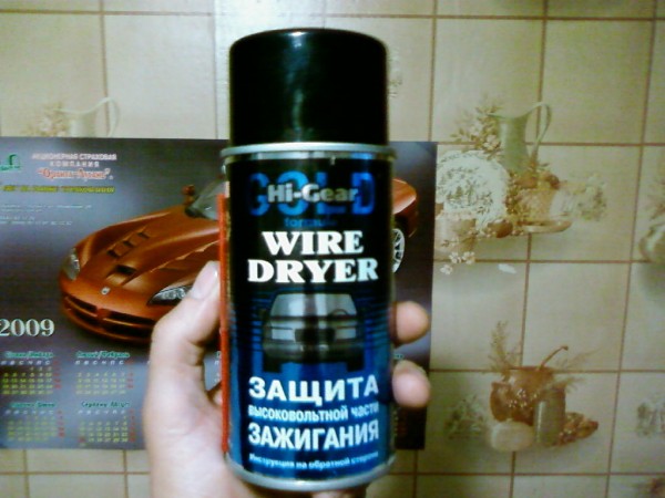

Не менее логично подозрение, что провод слетел из-за дохлой свечи :? Еще надо иметь в виду, что из-за одного провода или свечи перестают работать 2 цилиндра. Вот прикупил жужку для профилактики проводов и катушки. 26 грн. Вытесняет влагу из высоковольтных причандал.

как вы ведетесь на на эти блестящие балончики по 60 гр.
там обычная ведешка которая также вытесняет влагу.

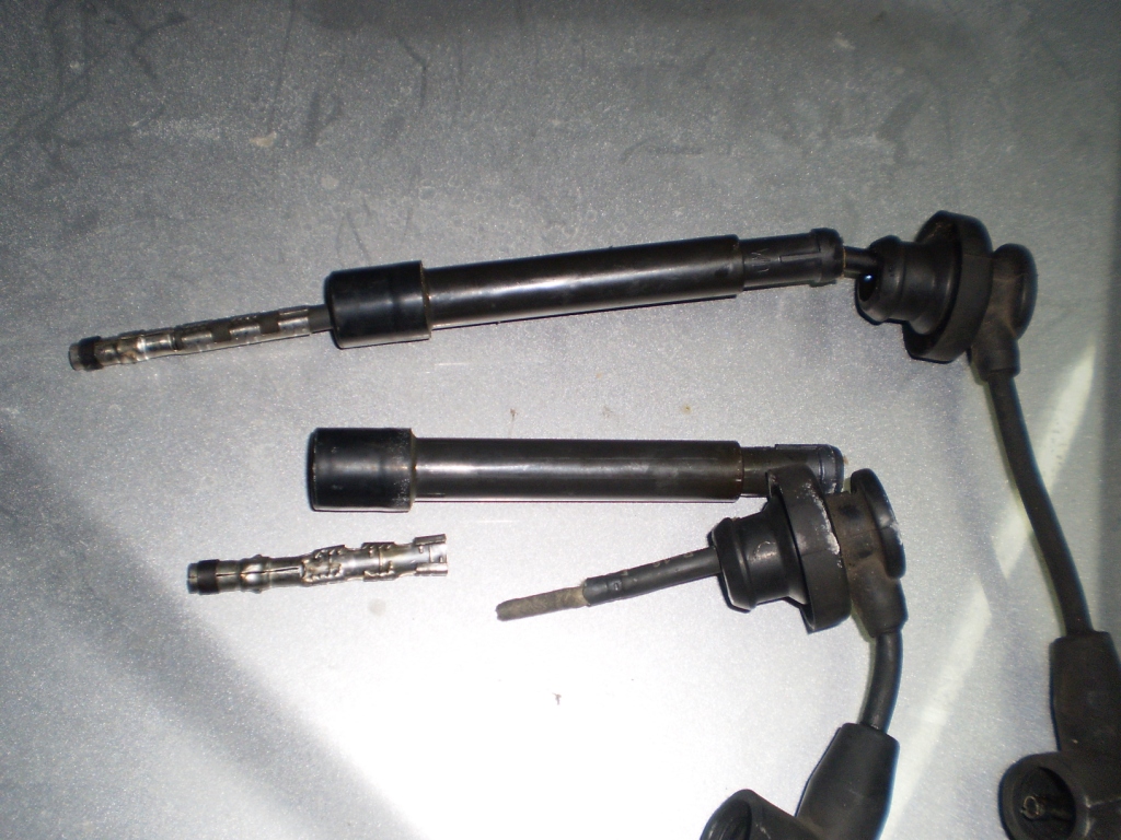

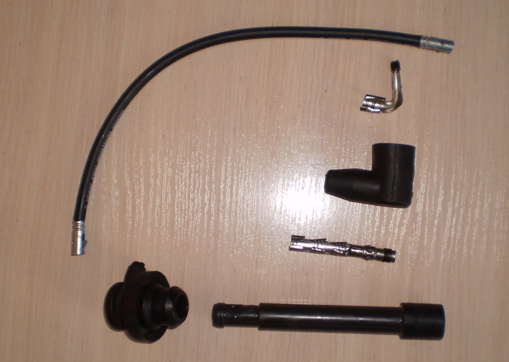

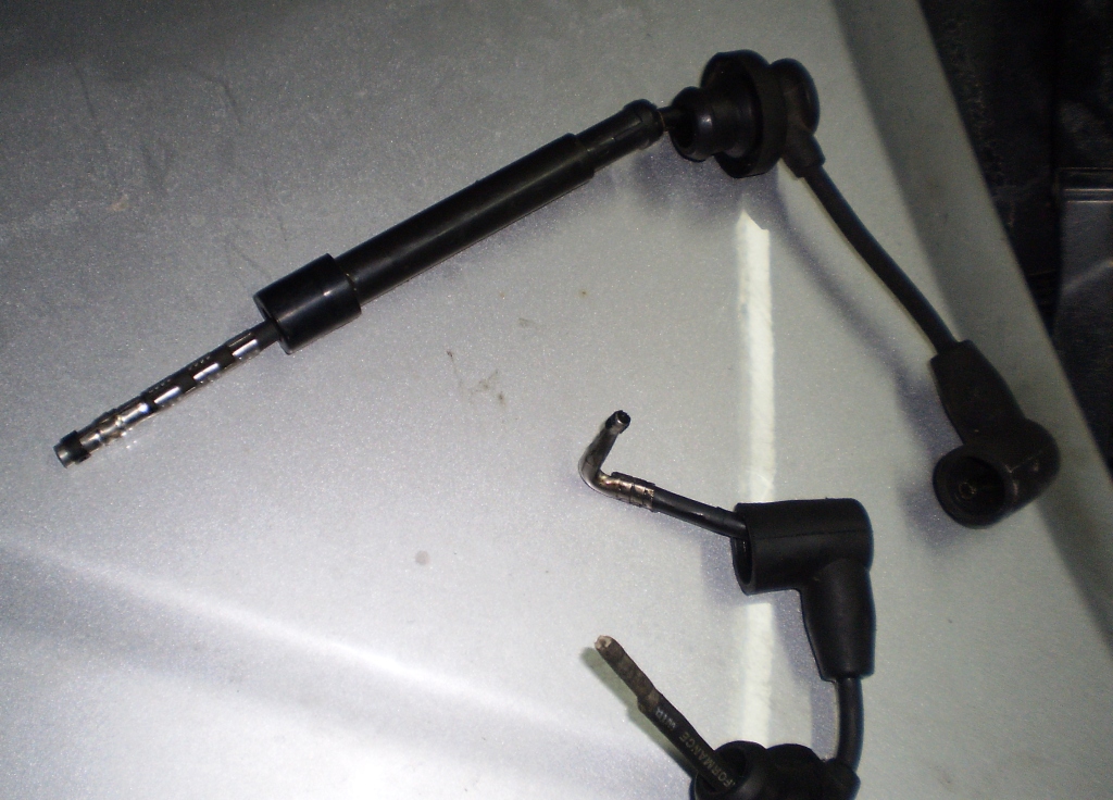

Вот прикупил себе ТИГО 2.0 с пробегом за 80000.
Первым делом посоветовал предыдущий хозяин заменить свечи.
Казалосьбы нет проблем пошол купил и поменял.
А не тут то было. Свечи то я купил а вот при замены столкнулся с засадой.
Когда вытягивал с мотора 1 наконечник так провод оторвался и остался на свечи .
С 4 проводом такаяже история.
Пошол на рынок искал по всем производителям и глухо. Только с ЧЕРИ ТИГО.
С правдами и неправдами я их нашол в цене 250гр.за комплект.
Когда нашол то очень был рад их находке.
Ведь один конец Мицуб. а другой ???
Теперь о главном.
Когда я дома разобрался с старыми проводами мне все стало ясно.
К слову эти провода без проблем разбираются и ремонтируютса.
К примеру провода от Газели стоят ко-кт 40 гр.
Дешево и сердито набор силиконовых от ГАЗ 3307 (газ-53) там их на 8 целиндров и все длинные.
Один провод короткий силиконовый взял от Газели подошол как родной.

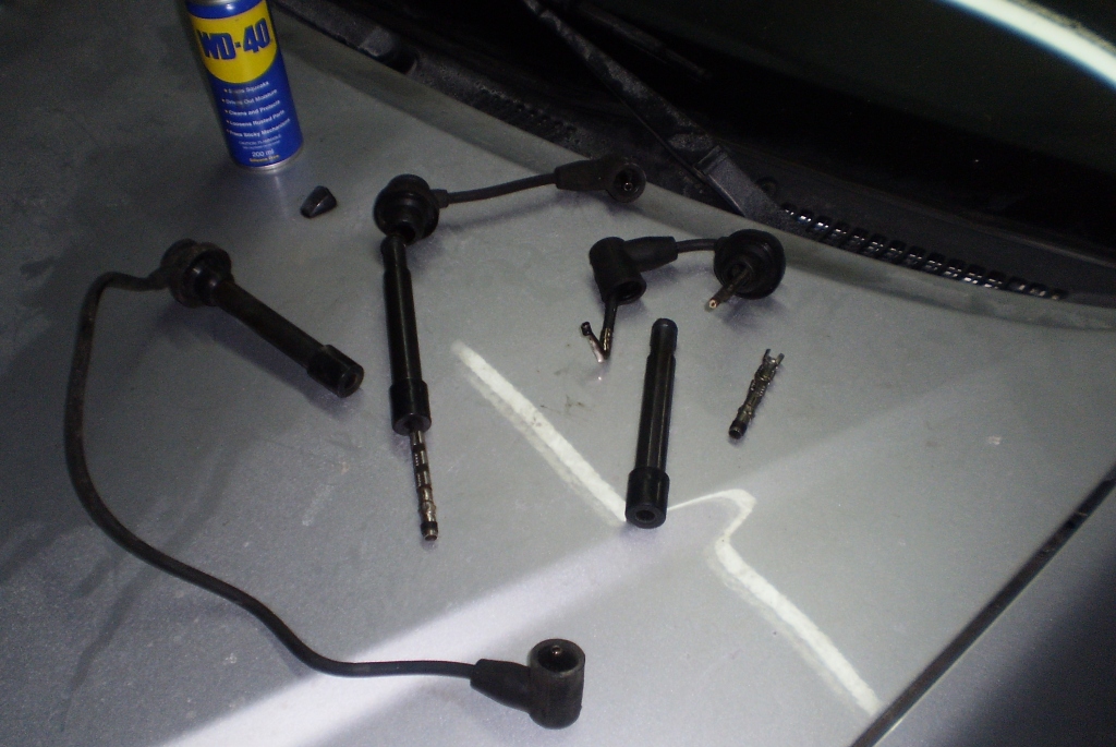

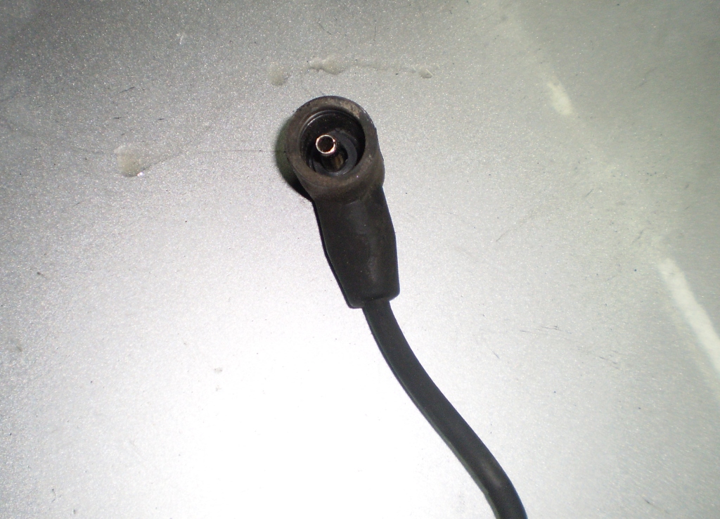

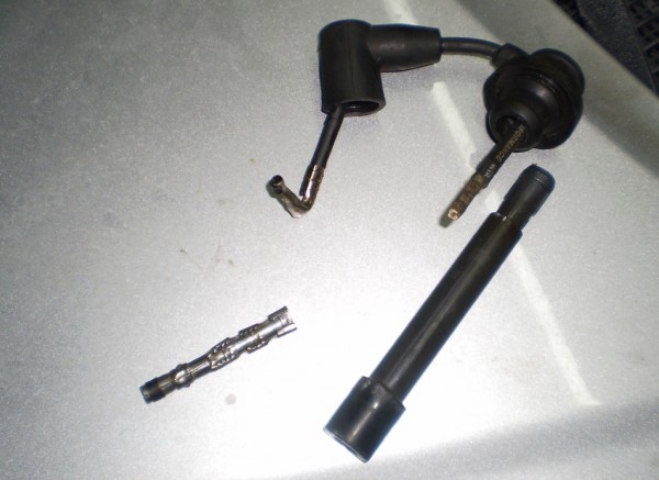

Ремонт ВВ проводов есть на фото

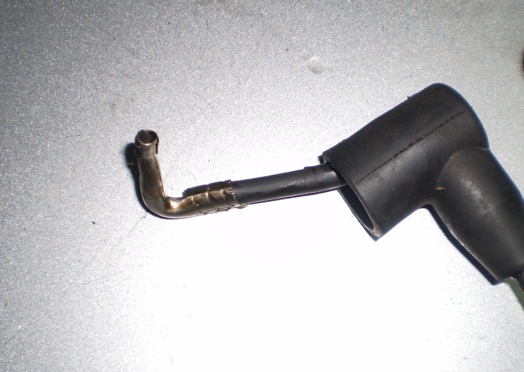

1. нужен новый силиконовый провод необходимой длины.
2.ВД-40 или другой аналог смазки.
3.немного желания, фантазии и терпения.
4.инструмент:отвертка, пласкогубцы, и т.д.
ВВ провод при его входе в колпачки заерметизирован а при помощи мал. отвертки или другим инструментом слегка подковырять по кругу а провод смазать смазкой поднажать и все провод пролазит без особых проблем теперь твори на свою фантазию.
Фото выкладываю проводов в подробностях.
Кому то может и пригодится .
Запасные теперь вожу на всякий случай хоть не сибе так кому то в помощь.

Terecon написав:
Та у меня после замены катушки вопросов к двигателю нет. Компресия и при тупении была нормальной(по 14 в каждом).Остается только разобраться с причиной выхода катушки,но скорей всего ВВ провода.
При плохом контакте ВВ провода в том или другом конце ЖДИ ВЫХОДА ...?...катушки .
Это касаетса всех авто с ВВ проводами.
Переодически нужно осматривать свои провода на наличие дефекта.
При непонятках желательно прозванивать на целосность их производительности.

Повідомлення Re: Высоковольтные провода
Неплохо :)
Вопрос: А как ты старый наконечник из резинки вытаскивал, например на фото P1270004.JPG, круглогубцами цеплял?
Пон лютого 01, 2010 10:04 ICQ
Почётный Тиговод
Повідомлень: 1048
Автомобиль: Chery
Клубная карта №: 1066
Да ненужно ничего тянуть. 8-)
Все делать в теплом помещении с прогретыми проводами а особенно колпачками(тогда они стают мягкие).
Просто нужно хорошо чем то обойти вокруг провода в колпачке освободив от герметизации.
Смазать провод в колпачку по кругу его приставания теперь слегка прокрутить и подтолкнуть на выход окончание вот и все,он ведь в форме поворота сам пролазит если захотеть.
Если тянуть то очень акуратно Я был пробовал один вытягивать то крючок изменил свою форму.
После разборки немного согнул как вроди и было да не совсем.
Так что мой совет только в тепле СМАЗКА+СМАЗКА+ ТОЛКАТЬ ПРОВОД ПРОКРУЧИВАЯ.
Всем удачи и немного смекалки. :bye:
