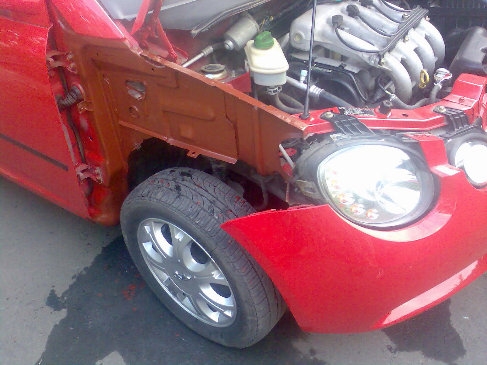

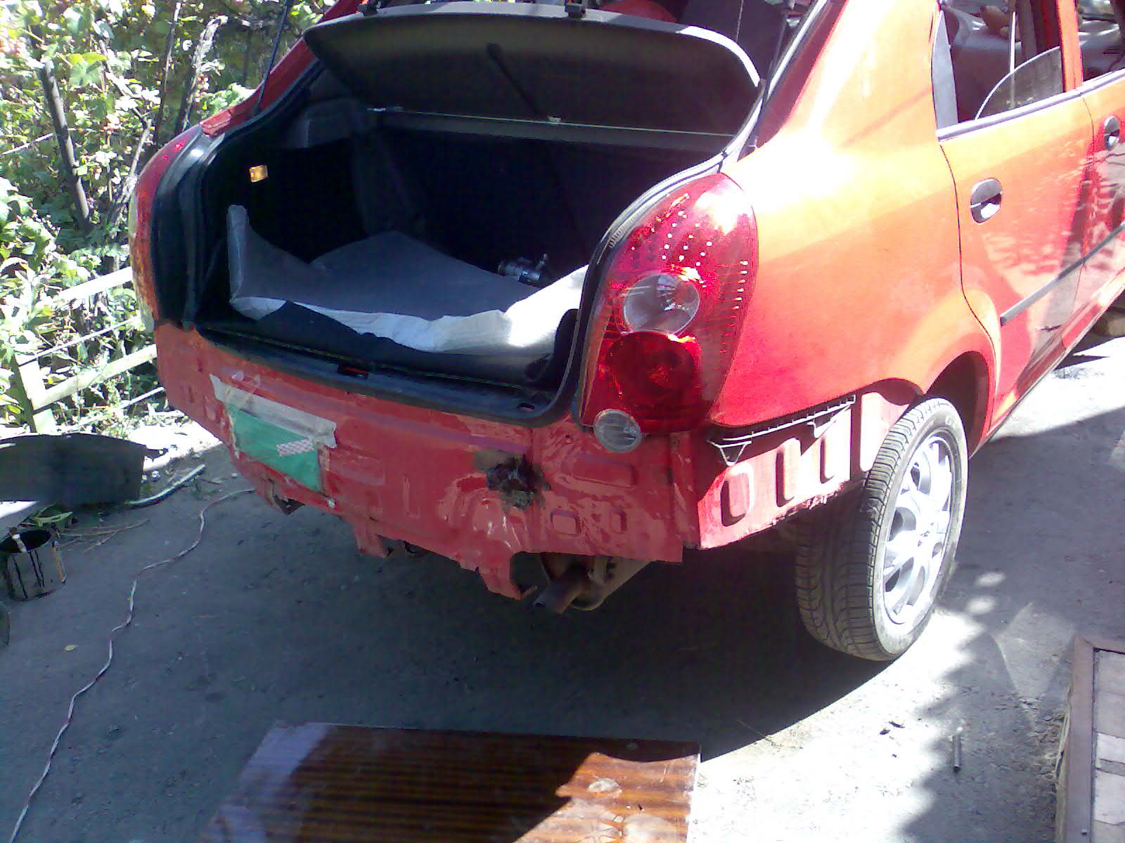

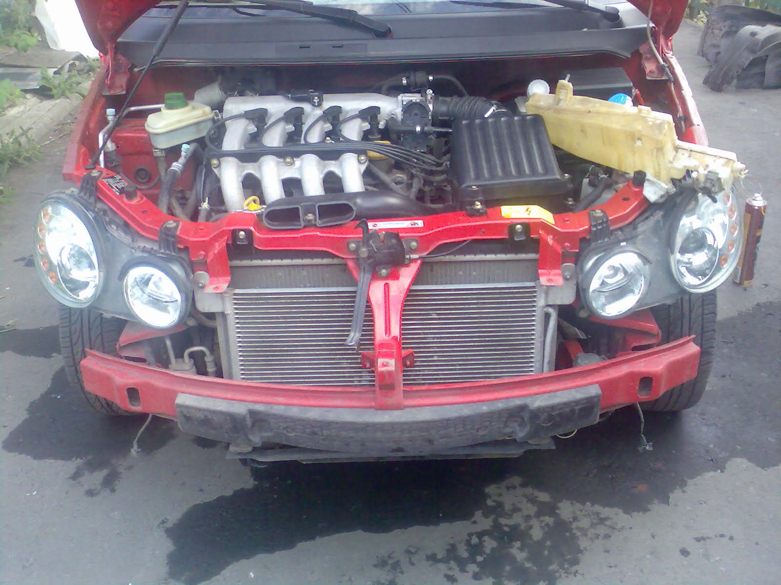

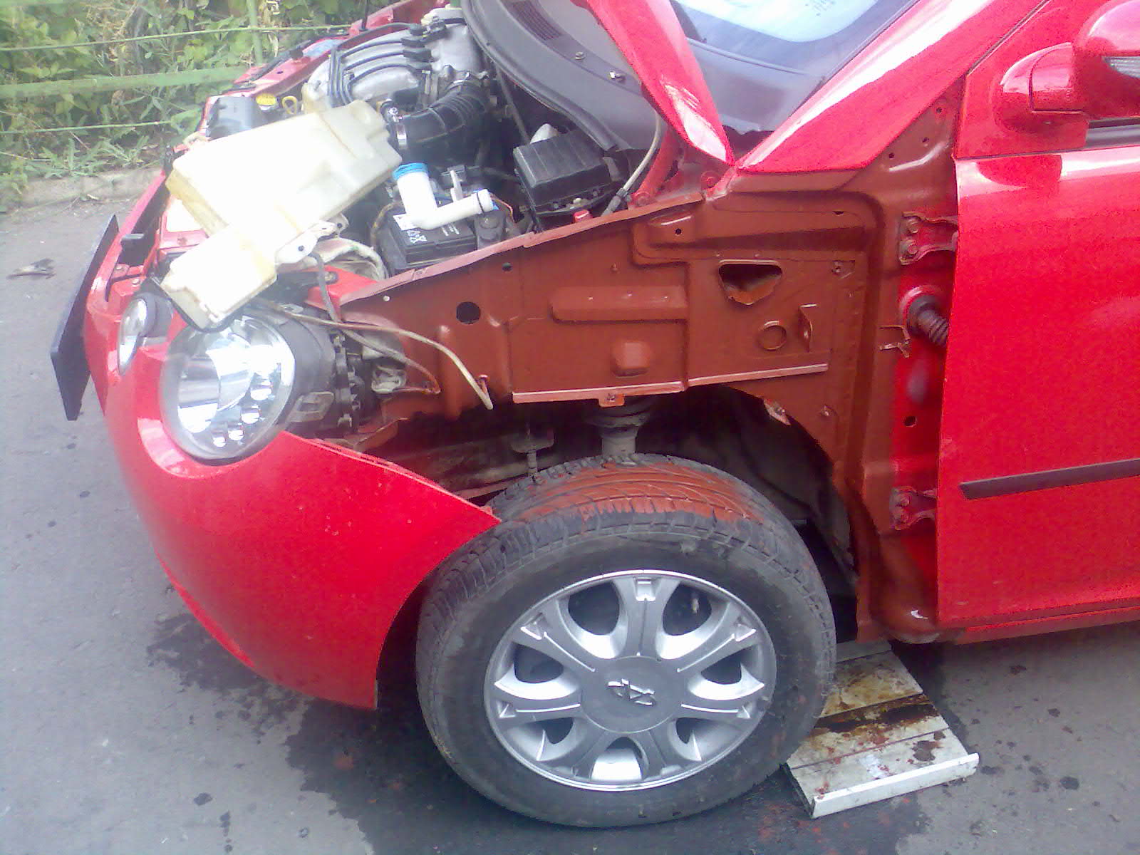

Вот как я делал.
004.jpg [ 206.43 КБ | Просмотров: 6031 ]
003.jpg [ 195.9 КБ | Просмотров: 6031 ]
001.jpg [ 200.23 КБ | Просмотров: 6031 ]

а как ты крыль снимал,они что на болтахну а зачем снимал понятно єто толково

Сообщение Re: Антикоррозионная обработка Чери Джагги
Снимал крыля по одной причине машинка стояла месяц в сухом тёплом помещении когда снимал заводские подкрылки было много грязи камней и прочего а самое страшное была внезу крыла влага а это мне не очень по нраву и ещё на фото возле зеркала есть вставка пластик под ним болт крепления крыла под этой вставкой была ржавчена ! и с одной стороны и здругой точно в этом месте машинке1.5года,.Всем удачи!
Покупал Мовиль вбалончиках обработал передний и задний капоты пролил задние крылья и двери снял крылья и пер и задн.бампера для удобства. всё очистел от грязи обезжирел где надо прогрунтовал когда просохло покрыл (нежно)битумом хотя как не старался пятен и машинке попало от битума и на волосы мне .С прежней рабботы остался бачок с бензореза примостил к нему шланг с распелителем на конце .Разогрел градусов 80 мовиль и через технологические дырки в коробе давлением в 5атм.продул короба и таким образом пролил все полости .Горячим удобно сразу чуствуеш где протекло . После взял где то 3-4лит.масла кинул туда пушечное сало и довёл это до кипения и опять гарячим пролил только с багажника 6шланг хорошо проходит в дырки главное не боятся.Чесно сказать начало теч с таких мест в жизни не подумал бы что там есть дыры всё удовольствие по материалам 200гр. Да битумов было два вида резинобитумн. и второй не буду врать вылетело с головы дорогой и не очень суть одна наклейки разные.
