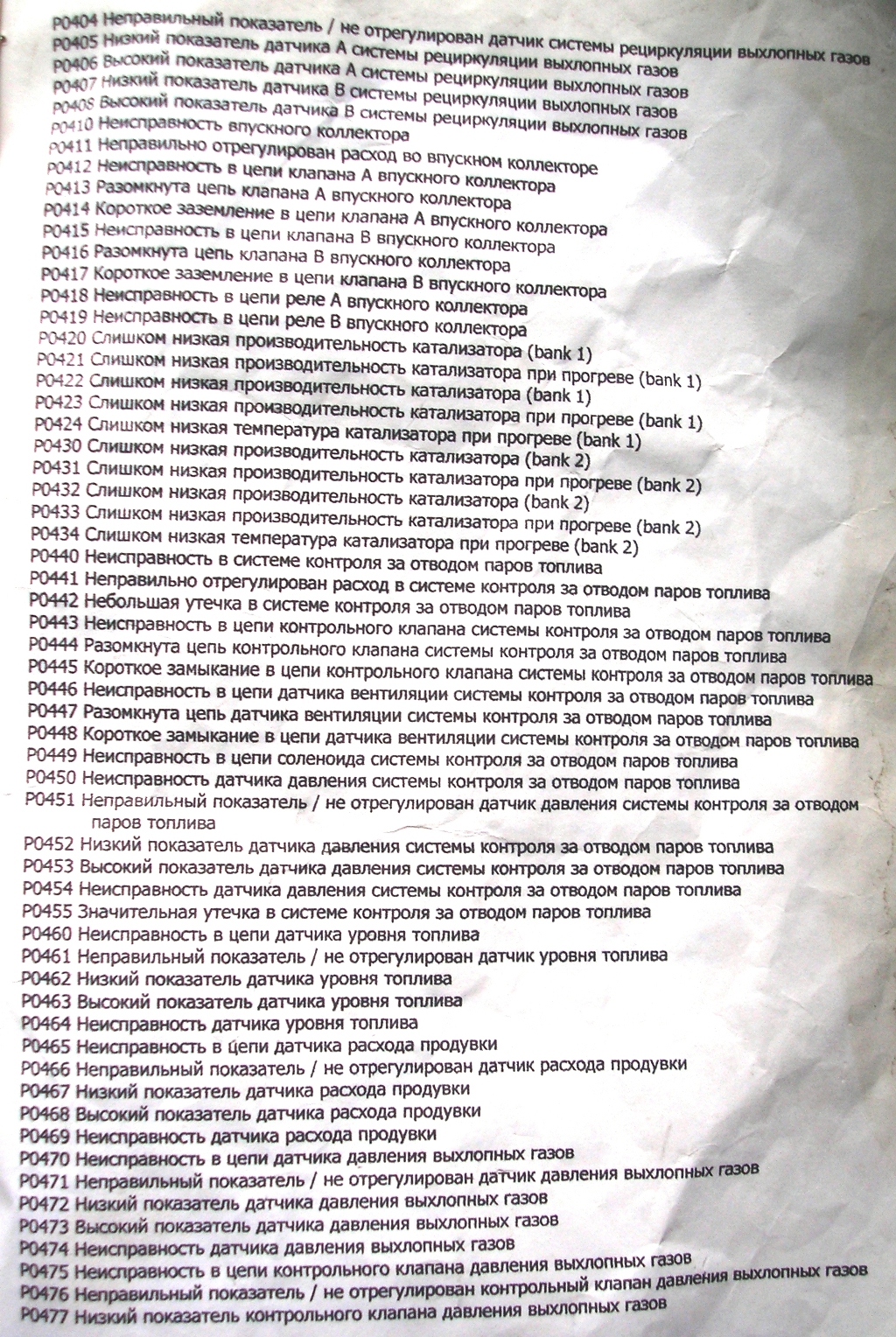

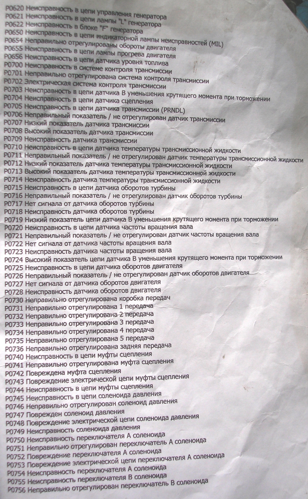

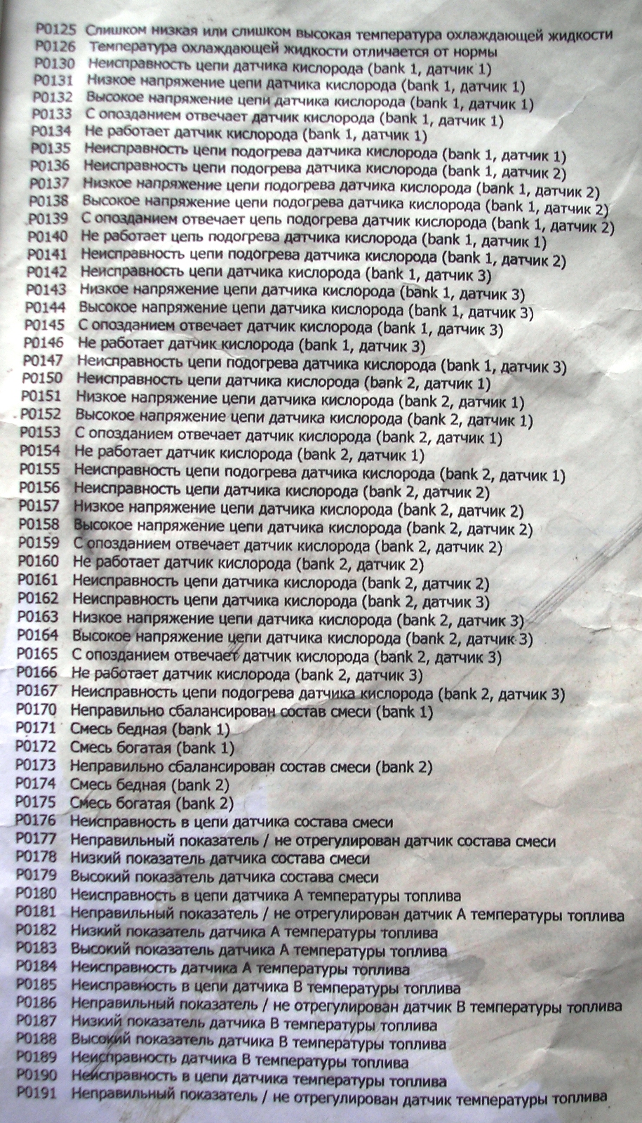

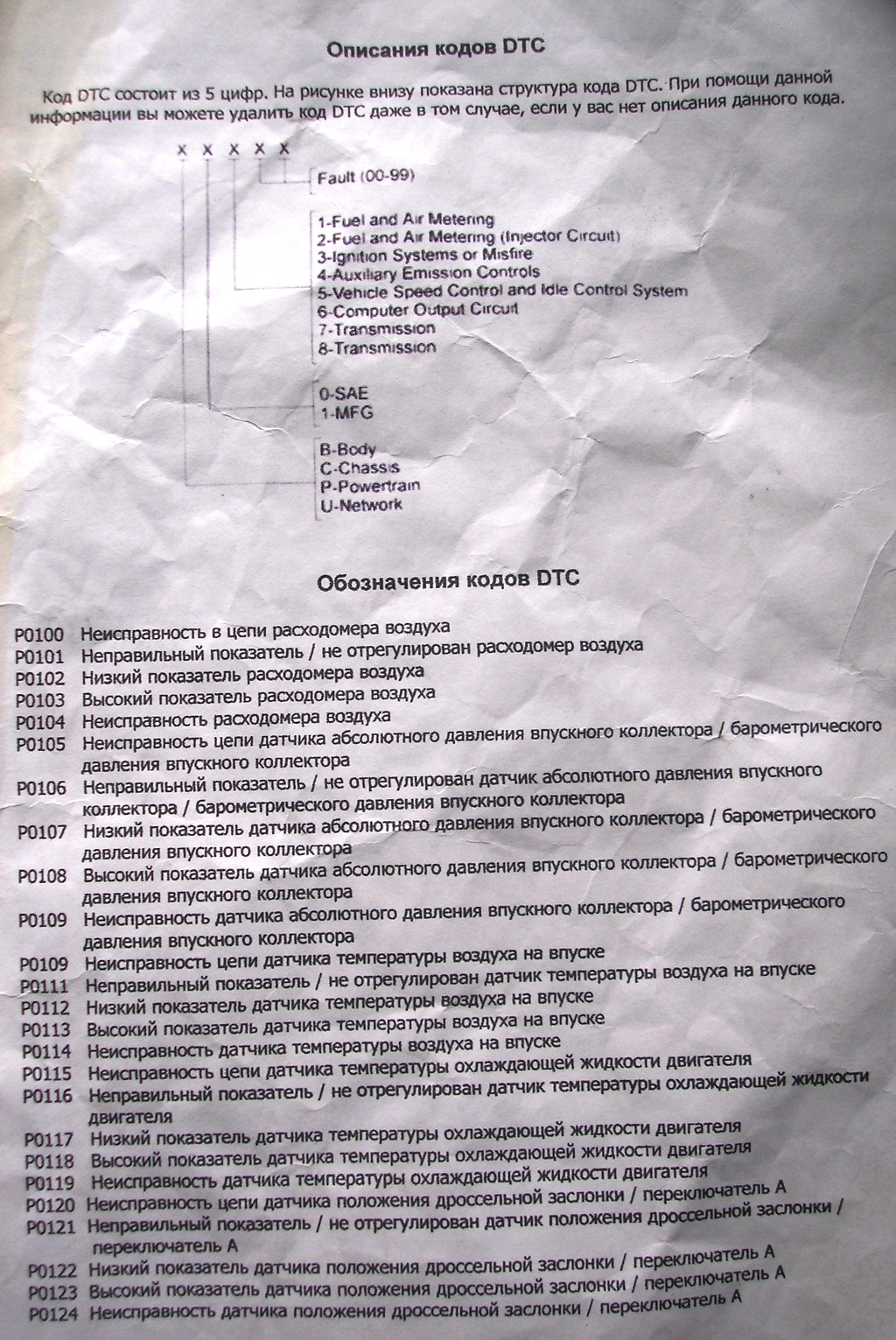

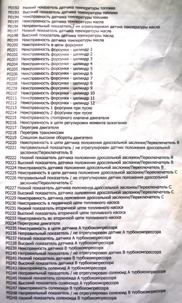

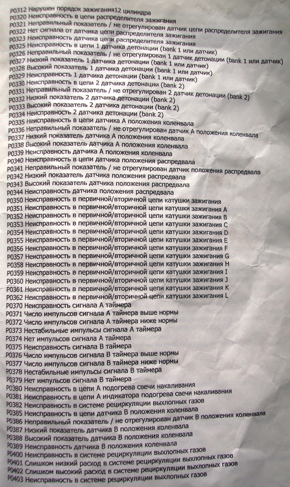

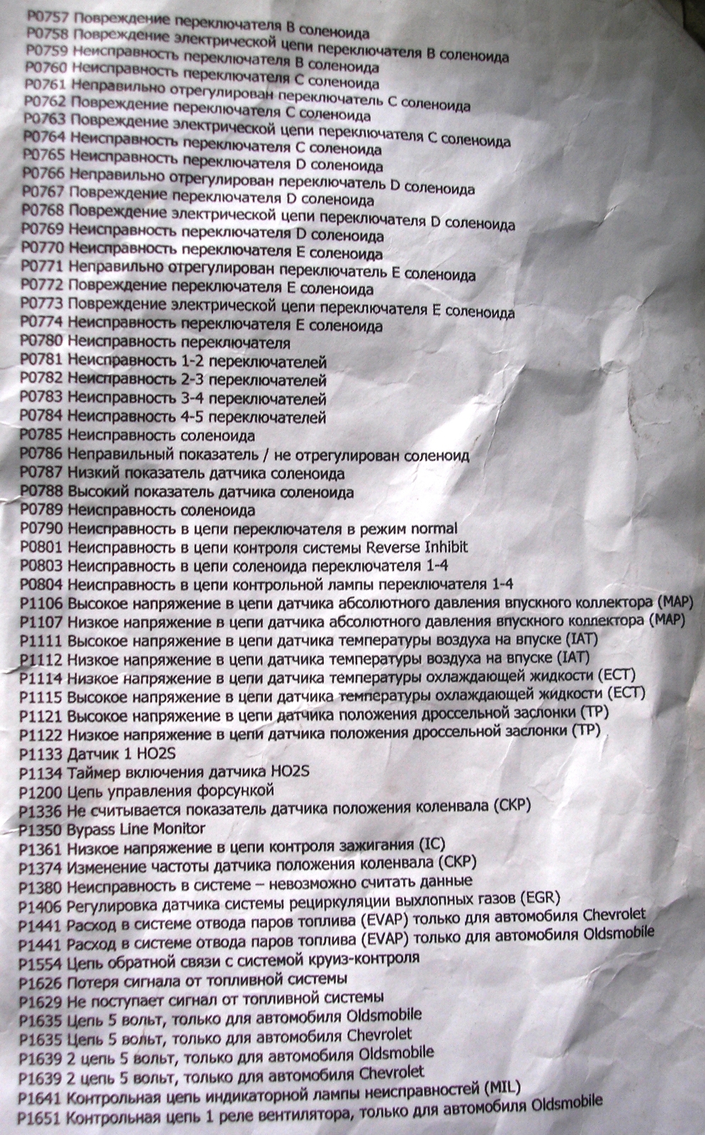

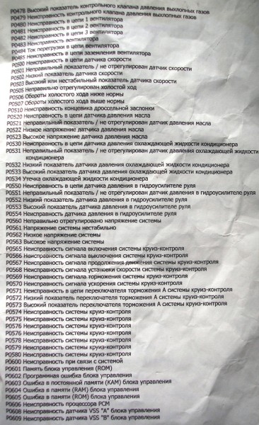

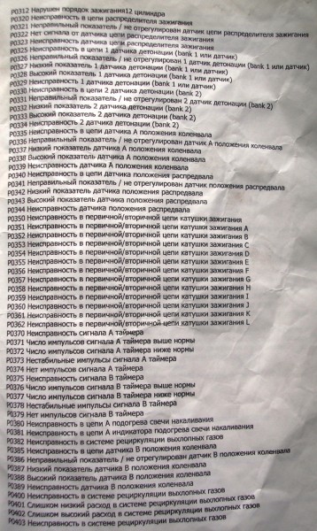

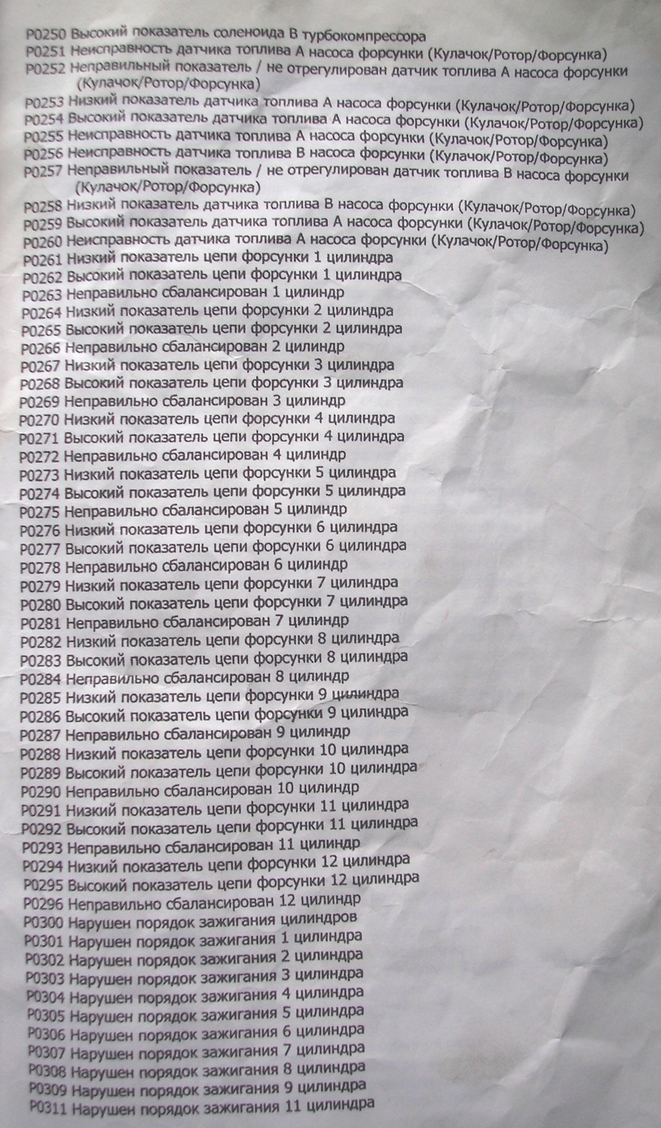

вот заимел таблицу кодов неисправностей
по которой смотрели мою Киму,
спасибо большое электрику Руслану )))
правда в формате перефотографированной книги
но
"маємо те що маємо"
электронного варианта не было под рукой у них к сожалению.

http://www.microline.ru/sections/Info/Errors-OBD2.html
Вот тут похоже тоже самое, только в текстовом виде и в виде файла.

нет.
не то же самое
на том сайте при мимолетном просмотре
и лишь первой страницы
код 104,109,124 отсутствует
