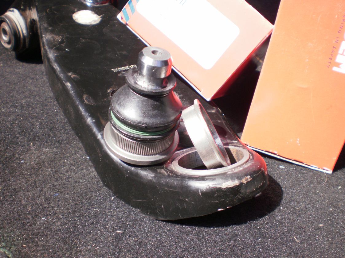

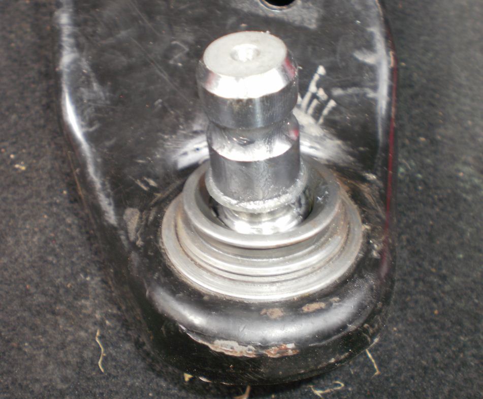

Вот прилагаю фото и видео. Качайте видео, я там подробно рассказал что и как! У кого не читает 3gp - тем просто фотки. Хотя в инэте есть много проигрывателей данного типа файла!

Да, работа проделана хорошая...
Но вопрос - почему на замену взята шаровая Лачетти? она что имеет хорошие отзывы в аспекте качества и долговечности?
Суб серпня 29, 2009 9:26
Повідомлення Re: Шаровая
По качеству с нашей не сравнить! :sad:
А взята из-за того, что среди множества вариантов она ближе всего по параметрам подошла! Вот и все! :-P
