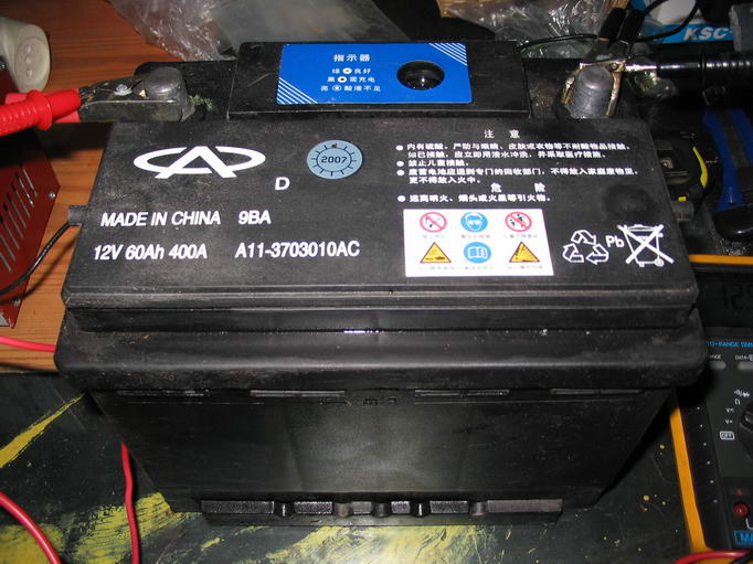

Нашел подходящий по размеру и параметрам аккумулятор, отличие в размерах толко по высоте, на 20мм ниже родного, но это не существенно. Установил, запускает двигатель четко. Держит напряжение стабильно. Дали на него гарантию 12 месяцев.
Вложение:
Комментарий к файлу: Родная батарейка.
IMG_2908_изменить размер.JPG [ 74.83 КБ | Просмотров: 18890 ]
Вложение:
Комментарий к файлу: Новая батарейка.
IMG_2912_изменить размер.JPG [ 67.86 КБ | Просмотров: 18897 ]

BoBan, а смотровое окошко в этом аккуме есть?

Сообщение Re: Поломки и их устранение
ниже - значит по идее легче должна быть, а это существенный плюс кстати...
напиши плиз маркировку сразу, а то не все прочитают на батарее по фото....а также продублируй её в это теме обязательно:http://www.chery-club.org/forums/viewtopic.php?f=29&t=5449
также, интересно - есть ли такая же по высоте? в ней должна быть в теории и ёмкость тогда больше

Смотрового окошка в новой батарее нету. Я ее проверял прибором, показало 12,6В, что означает, заряженная и готова к эксплуатации. Были батарейки совподающие и по высоте, но в них отсутствовали нижние выступы для крепления.
Параметры батарейки: тип D 59, код 560409054, 12В\60Ач\540А(EN).
