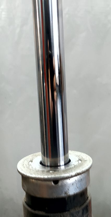

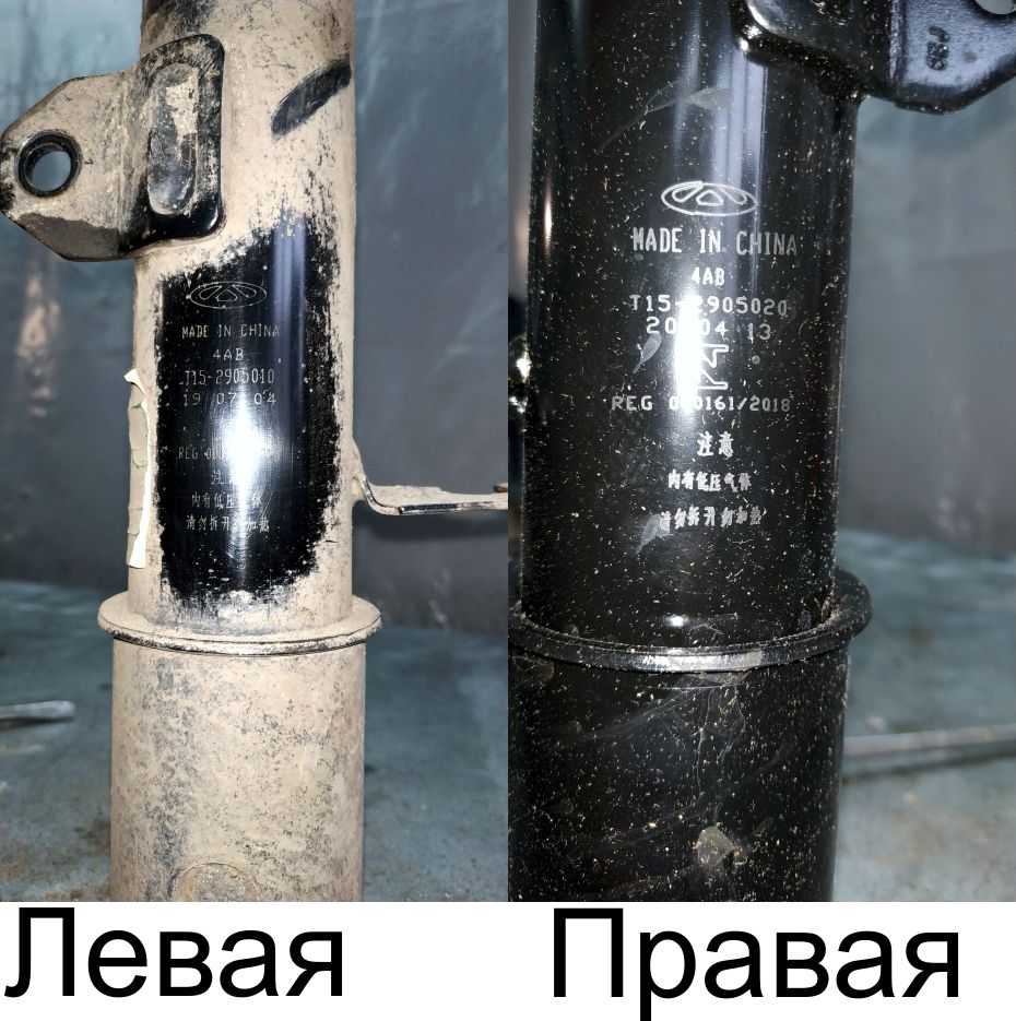

Доброго времени суток.
Около тысячи километров на зад поменяли стойки по гарантии на пробеге чуть больше 16 000 км.
Постукивания ушли и пока тишина.
На фото ниже потемнение на штоке, мастера сказали что постукивание из-за него, на ощупь не прощупывается, откуда берется не понятно.

И номера стоек
Вложение:
210209 Стойка_02.jpg [ 171.89 КБ | Просмотров: 1066 ]
