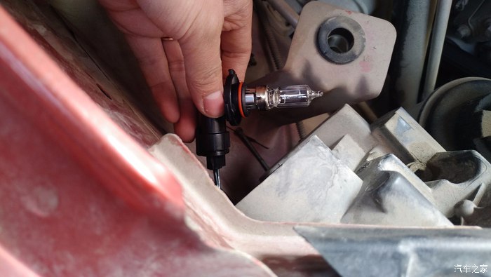

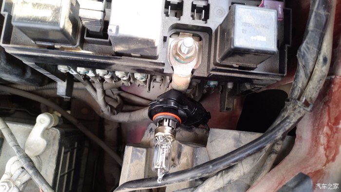

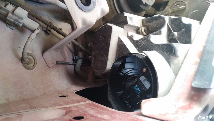

Если просто заменить лампочки, то люди предлагают снимать расширительный бачок с одной стороны и крышку предохранителей с другой.
https://club.autohome.com.cn/bbs/thread ... 972-1.html
Вложение:
x1.jpg [ 57.12 КБ | Просмотров: 1680 ]
Вложение:
x2.jpg [ 49.35 КБ | Просмотров: 1680 ]
Вложение:
x3.jpg [ 68.3 КБ | Просмотров: 1680 ]
Ну а если снимать всю фару, то где-то видел, что для этого необходимо снимать и бампер. Могу выложить ссылочку на фотки снятия фары именно FL, правда если снова на нее наткнусь :)

Вообщем из личного опыта в двух словах о замене ламп головного света.
Для замены штатных HB3 ламп на штатные:
- с водительской стороны, в принципе, можно заменить сняв только крышку блока предохранителей.
- с пассажирской стороны, в принципе, можно заменить ничего не снимая. Но для удобства я открутил 2 болта расширительного бачка и сдвинул его в сторону.
Для замены штатных HB3 ламп на LED, обычно они с вентилятором, т.е. больше штатных:
- с водительской стороны нужно снять крышку блока предохранителей, выкрутить 3 болта, которыми зафиксирована фара - после этого фару, не снимая бампер, можно шевелить где то на 1.5-2 см, чего достаточно, что бы вставить, думаю, любую лампочку.
- с пассажирской стороны открутить 2 болта расширительного бачка и сдвинул его в сторону.
