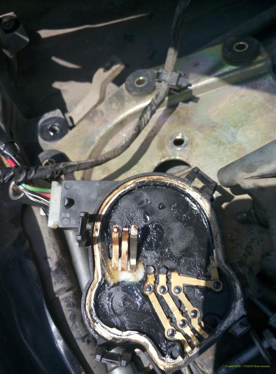

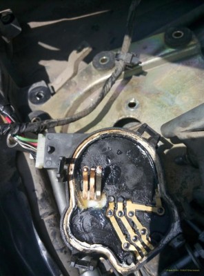

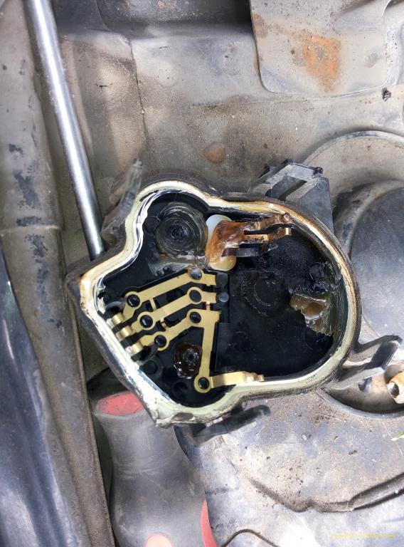

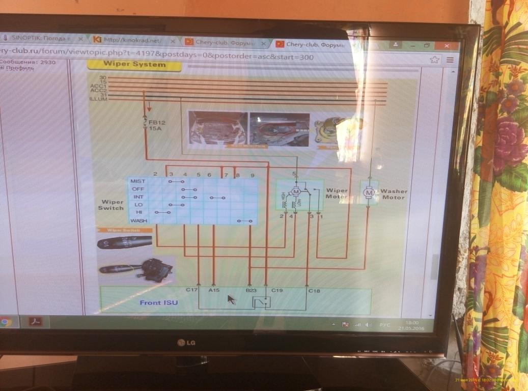

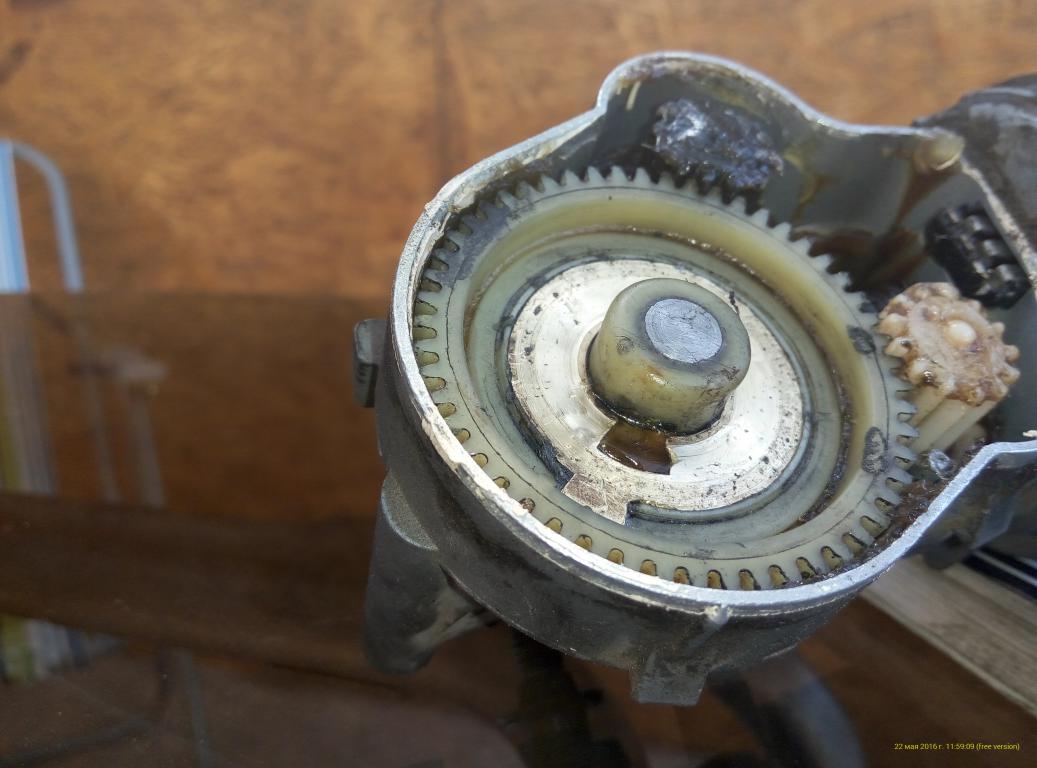

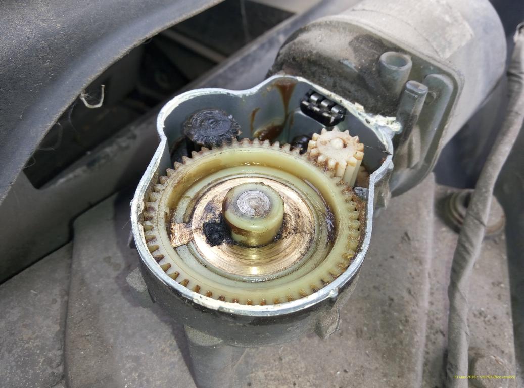

Случилось следующее в один прекрасный момент щетка "дворника" на переодическом цикле остановилась посередине стекла, затем пошла дальше и уже остановилась в другом месте. В мануале в эл. схемах не нашел как управляется эл. двигатель дворников. Но покопав в инете нашел схему. Однако причина была не в электронике, а в ........, на рисунках будет все понятно.
P/S фотки наоборот, надо смотреть с последней.

Дворники снимать не пришлось, справа по ходу авто под пластиковой накладкой мотор-редуктор. Что бы определить причину даже снимать его не надо, там крышка на защёлках, открыл и всё видно. Тяга дворников с шлицевого вала редуктора снялась легко.
