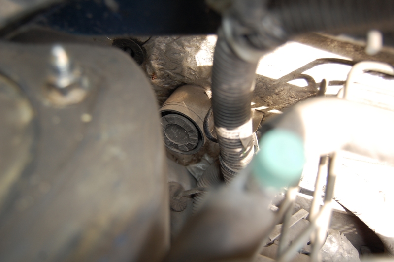

to vakylla, а фоток нет где находится наш колокол сигналки? Или просто объясните где смотреть.
Спасибо.

колокол находится с левой стороны моторного осека. за трубками заправки кондишина. Если честно сам с огнём только нашол его. сигналит а где он не извесно/)))Прекручен кронштейном к резьбе м-6.Откручивать правда немного не удобно трубки мешают.ну это смотря у кого какой кулак.мало хода ключа. но таки мин 5 и открутится.Как уже отметил. колокол на кронштэйне.я его выранял. потому что он согнут Г-образкой.отверствия в нём есть.ну и уже поместу возле родных сигналов немного его подгибал .что бы не косался радиатора.хотя в моторном отсеке можно найти и другое место для установки. это уже по желанию. но для громкости как возле сигнала лучше места не найти.Всем УДАЧИ!!!

to vakylla, на фото случайно не он (колокол)?

Он самый :cars:

У меня лежит такой точно от Такумы Шевролет!
зы! Видать колокола штатные одинаковые в основном!
