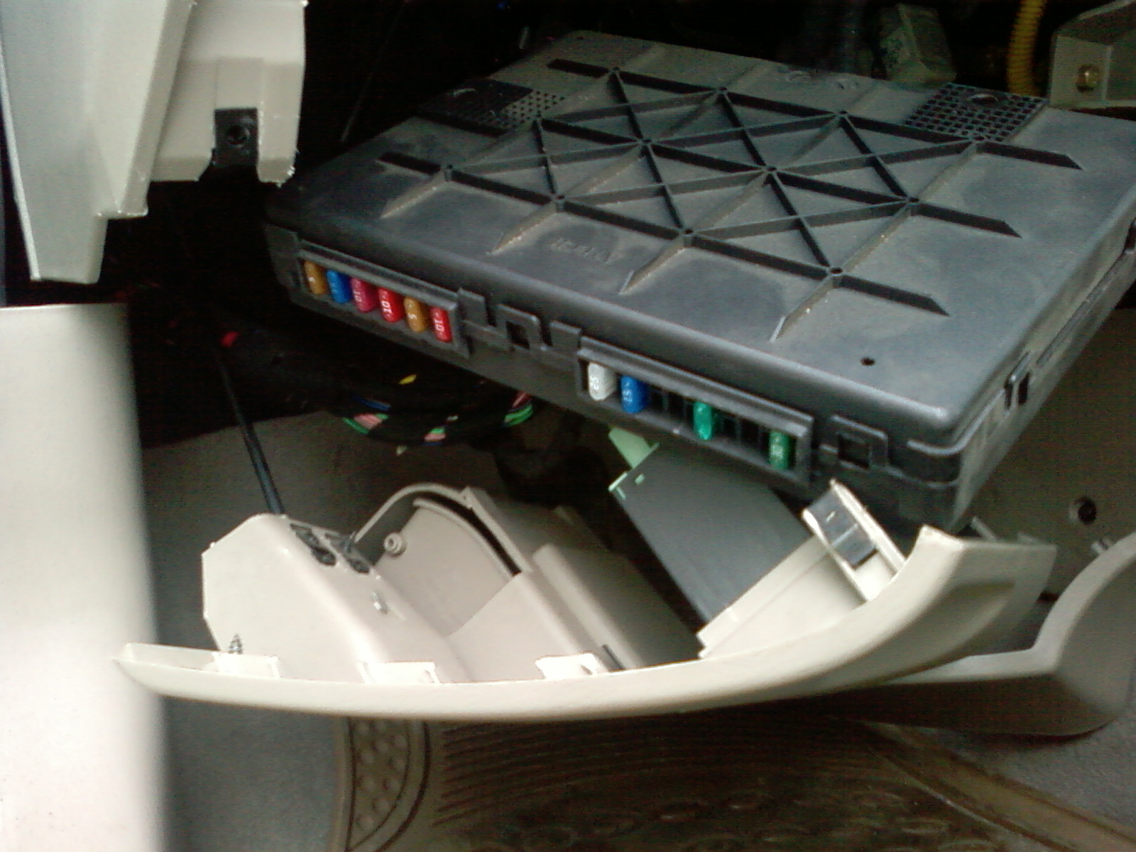

в сущности вот , что приключилось. Перегорела лапочка переднего плафона салона, и как не странно пропал свет и на задний плафон+ к этому перестала мигать лампочка сигнализации( когда на сигналку ставлю ) , и не горит лампочка бардачка.По книжке то нашол схему переднего блока. Вопрос. Где он находится? Буду благодарен за разумные ответы.

по моему под рулём слева
или когда дверь открываешь и в том кармане торпеды не помню точное расположение но где то тама
но там мало предохранителей

повторюсь замкнул сам светодиодную лампочку и пропал свет-3 лампочки в переднем плофоне, 1 в козырке возле зеркала,1 в бардачке и при включении кнопок П/Т , обогрева тухли при подсетке , и что самое не понятное что не мигала лампочка при постановке на сигналку. Сегодня при свете дня решил эту проблему, как и предпологал передний блок управления, перегорел предохранитель на 7,5 коричневого цвета эта штучка. пришлось открутить нижнюю панель под рулем, крепится на двух саморезах, и сам блок прикручен двумя болтами под ключ-8.с боку во всяком случае у меня 10 предохранителей(по схеме по книжке ремотну Элары и Форы их 11) но это уже не важно может это зависило люкс или база. так что причина крылась не в перегорении всех ламп а и не реально что бы всё и сразу. само больше меня запутала что лампочка сигналки не мигала, не думал что оно запаралелено со светом в салоне. И теперь немного не по теме......Столько лишних соеденительных фишек у моей машины)))) с одной точно знаю куда совать-это разьём для динамиков пищалок что в стойке возле лобового. остальные как мне показалось всё от климат контроля, а там может и ошибаюсь. но разводка наверно тогда шла что на базу что на люкс. отакэ.

да я и не беру дурного в голову))))Varelik там если что подчисть тему, а завтра если будет кому интересно выложу фото блока, ну мало ли ,может кому пригодится.

выкладывай фото блока

вот передний блок управления.

дельный или нет, спорить не буду, но сравнивая два одинаковых блока , оказалось . что предохранители на обеих мало того что вставлены в разные гнёзда, так ещё и разной напруги.(по книге вообще непонятно ихний порядок)Так что за что и какой отвечает , говорить не берусь.

преды могут быть вставлены в разные гнезда в зависимости от комплектации авто.
люкс и база по оснащению различаются, а блок комфорта одинаков.
соответственно и защищаемые цепи отличаются.
с цветной диаграммой проблем нет- все соответствует картинкам.
