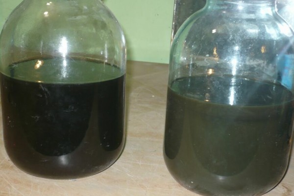

Сообщение Re: Замена масла в КПП.
Вот масло с этих двух машин.
Комментарий к файлу: Слева от Форы,справа от QQ6.
Слева маслу 50тыщ,справа 18тыщ.
вот такую бодягу, шо в правом бутылке, я слил при ТО-0.и это при пробеге 2500, хотя коробка работала хорошо, и при новом масле залил францию ELF шибко большой разници в работе не заметил, как работала хорошо так и работает, за заднюю передачу молчу, всё зависит от выжима сцепления если спокойно выжим делать и не нервно тыкать ручку то и включается хорошо.
Откровенно говоря,справа действительно бадяга.Вернее очень грязное масло,просто на фотке не очень видно.Форовское хоть и темнее,но оно было чистое,а это всё с какой-то взвесью.
