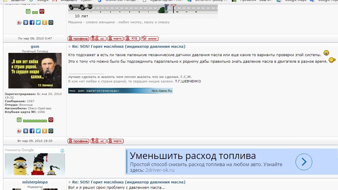

В крайней поездке было несколько интересных моментов, один из них - несколько раз загоралась и тухла "маслёнка"
Не удержался, прочитал ветку
И опять (уже второй раз) обращаю внимание на "клинический санаторий Перемога" - ничего по делу, одни склоки
Свой вопрос видел у gsm
, но на него за 8 лет никто не отреагировал
На мой взгляд было бы очень полезно поставить параллельно с существующим (пороговым) датчик давления и при проблеме (а может просто периодически) ткнуться туда тестером и выяснить реальное давление
Делал ли кто-нибудь что-то подобное?
Какой использовали датчик, тройник и пр.?
Кстати, появилось желание поставить такой же датчик и на топливо

Мне кажется Вы зря хотите "городить огород" из параллельных датчиков . Для масляной системы это будет слишком сложно. А главное - зачем? Проверить давление можно один раз внешним манометром и убедиться есть оно или нет, проверить в разных режимах - ХХ, при 2000 оборотов. Если давление в норме, то установить новый датчик и не париться. Я так и сделал и уже 6 лет туда и не заглядывал. Ставил не оригинальный датчик. Главное нужно подобрать датчик с нужным давлением срабатывания.
