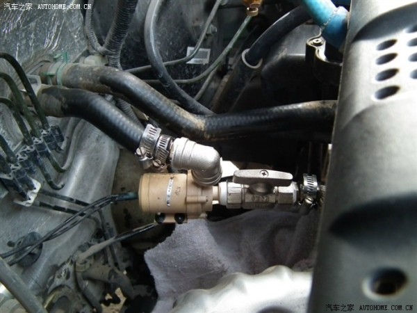

Можно попробовать сделать вот ЭТО. :D

я видал чуть другую конструкцию но принцип тот же

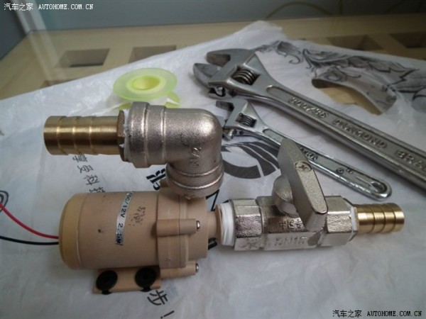

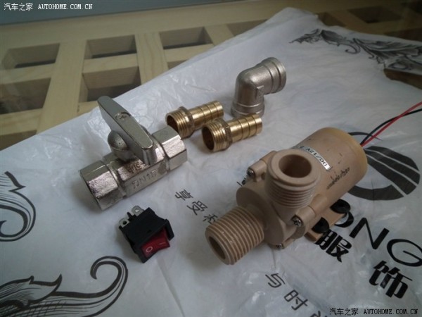

Всем здрасьте я испытал ету проблему на себе.Почитал много информацыи но так нечего подходяшего ненашол многие переделывают всю систему я сделал проще.Итак покупаете електро помпу от ГАЗЕЛИ С ВЫХОДАМИ НА 18 цена 225гр ставите на обратку ето левий шланг виходин с печки радиатора по ходу авто от корпуса помпы кидаете массу на кузов красный провод заводите в салон и ещо один от акамулятара + ставите тумблер и всё жара Фотки выложу позже кому интересно.

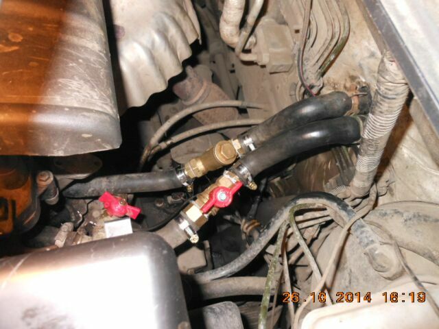

а я поставил клапана (фото на 11 стр) , помпы , сверловки отпали сами по себе, Тепло достигнуто с минимальными физ и мат затратами и максимальным эффектом.

по крану тут смотри http://www.drive2.ru/l/622289/
лично я тепла добился так http://www.drive2.ru/l/720243/ дёшево и результативно, 3-й сезон довольствуюсь быстрым прогревом печки не нарушая конструкции корпуса и термостата.

клапана снял, с ними иногда бывало дует теплый а потоп опа холодный.
может клапана такие попались ( в одну сторону продувались легко, в другу труднее но все равно продувались.)

они так и должны работать, в одну сторону.

ставил клапана на бачок, не очень помогло (прогревается вроде быстрее, но бывает дует теплый а потом оба холодный). пришлось их снять.

Юрий39 да всё работает не зависимо от сезона в штатном режиме.
температура по стрелке выше не подымается, горячий воздух летом не дует.
прогрев быстрый + естественно тепло салона быстрее.
клапана не обязательно черивские , ВАЗовские тоже идут в ход.
посмотри дедушки юры БЖ. + ссылка для примера , а их у меня много и все с положительными отзывами.
http://www.drive2.ru/l/5024085/?m=91693 ... #a91693669
http://www.drive2.ru/l/2100185/
