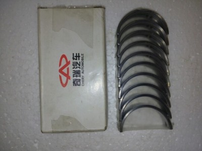

Надо точить вал на 1 ремонт, подскажите по вкладышам только китай или есть варианты?
нашел вот такие...

Если "Китай", то нужно брать у официального дилера или у проверенных людей. Либо на китайских сайтах Типа "Тао". Весь остальной Китай - шлак.

"Официалы" и "проверенные люди" это кто такие, как определить официала у него все дороже, а продаем такое же как везде.
Я заказывал вкладыш в Одессе(как на верхней фотке коробка) сейчас вопрос какую ставить прокладку ГБЦ есть металлическая и паронитовая. Нужны запчасти по коробке, синхронизатор и шестерня второй передачи коробка QR519 MHA, может кто подскажет где купить?
