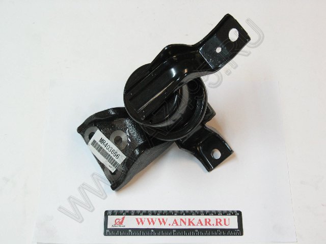

Подскажите кто знает,признаки выхода из строя подушки двигателя( правая)!!!!
Пон листопада 02, 2015 0:13
Повідомлення Re: Может быть полезным (всё об Эларе)!
Попробую на рисунке объяснить.
П и Л это правая и левые подушки,на них держится двигатель.В середине это передняя и задняя подушки.Чёрным выделен их центр,там где закручивается болт.
Так вот при исправных левой и правых подушках,болт крепления на передней и задней подушке должен вытаскиваться от руки.Перекос воображаемой линии,между правой и левой подушками,приводит к тому что народ начинает поддомкрачивать движок для того чтобы всунуть те несчастные болты в отверстия подушек.
Всё это приводит к тому,что будучи опущенным,двигатель рвёт по новой всё то,что устанавливали.
Как таковой неисправность подушки этой увидеть нельзя,если только она не убита в хлам.
Но можно спрогнозировать её неисправность.И ещё одно.Она может быть в статике исправна,а вот при колебаниях давать разбег,ну типо когда старая резина тянется.
Всё сказанное относится и к левой подушке,просто левая меньше выходит из строя в силу своего строения.
Вів листопада 03, 2015 7:30
Повідомлень: 159
Звідки: г.Измаил
Автомобиль: черри элара 1.5
Спс за объяснение! Болты выходят от руки, но есть ощутимая вибрация,я так пологаю что она (подушка )заканчивает свой путь на данном авто))) СПАСИБО!!!
