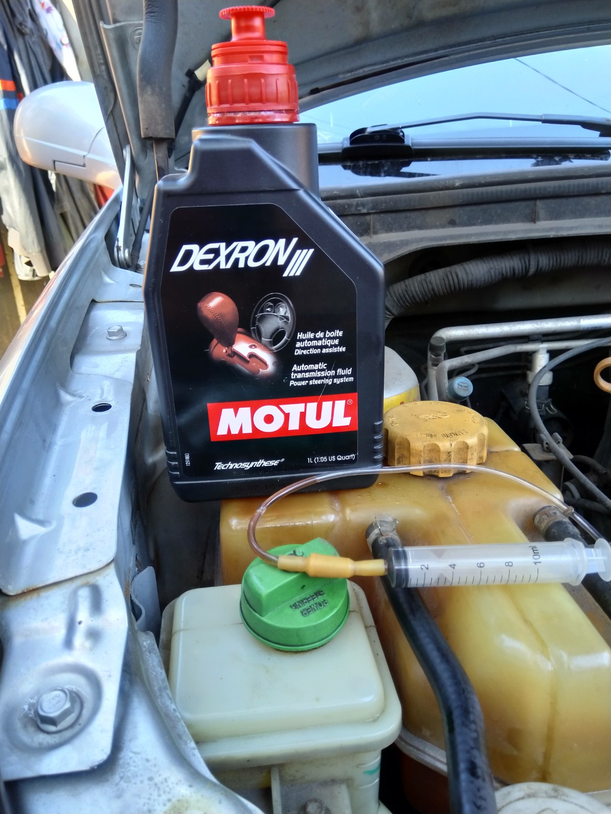

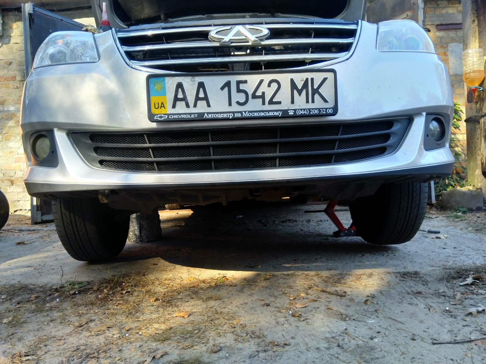

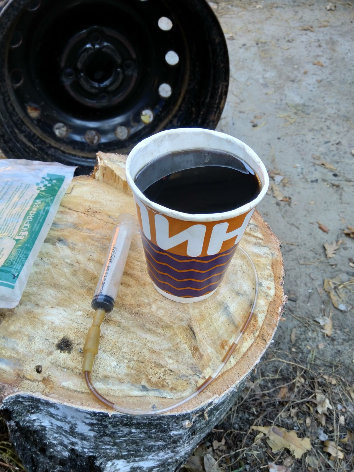

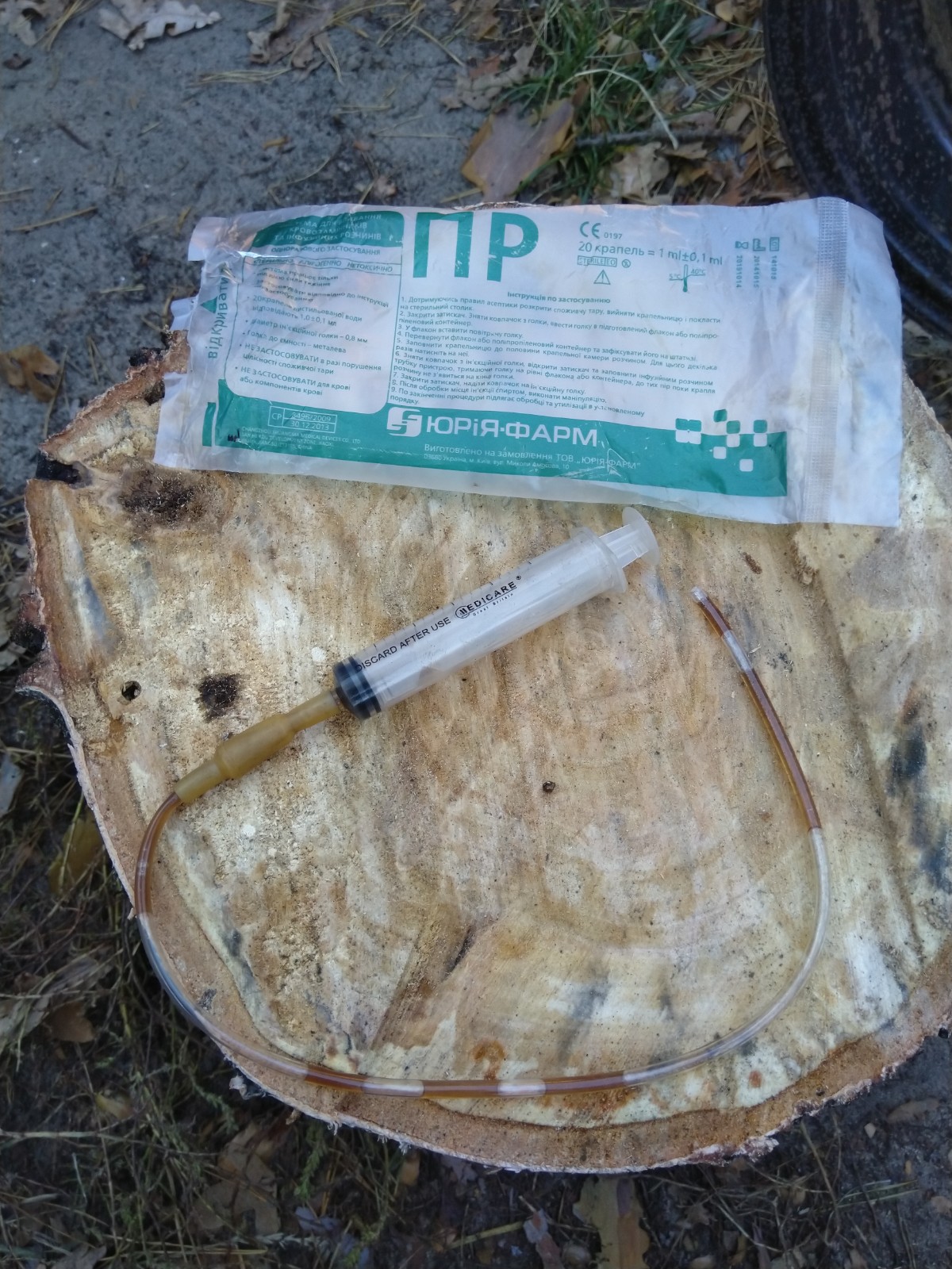

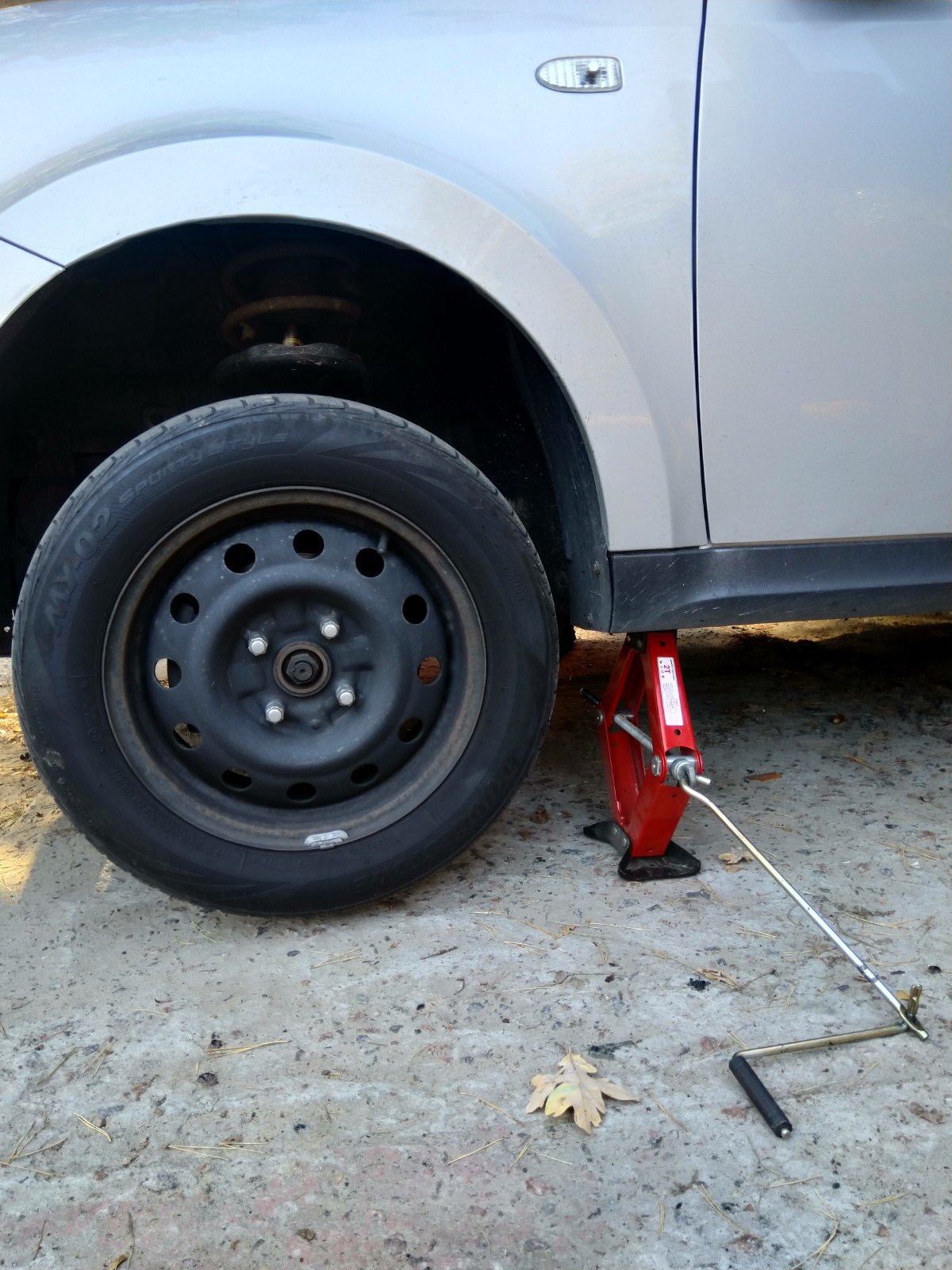

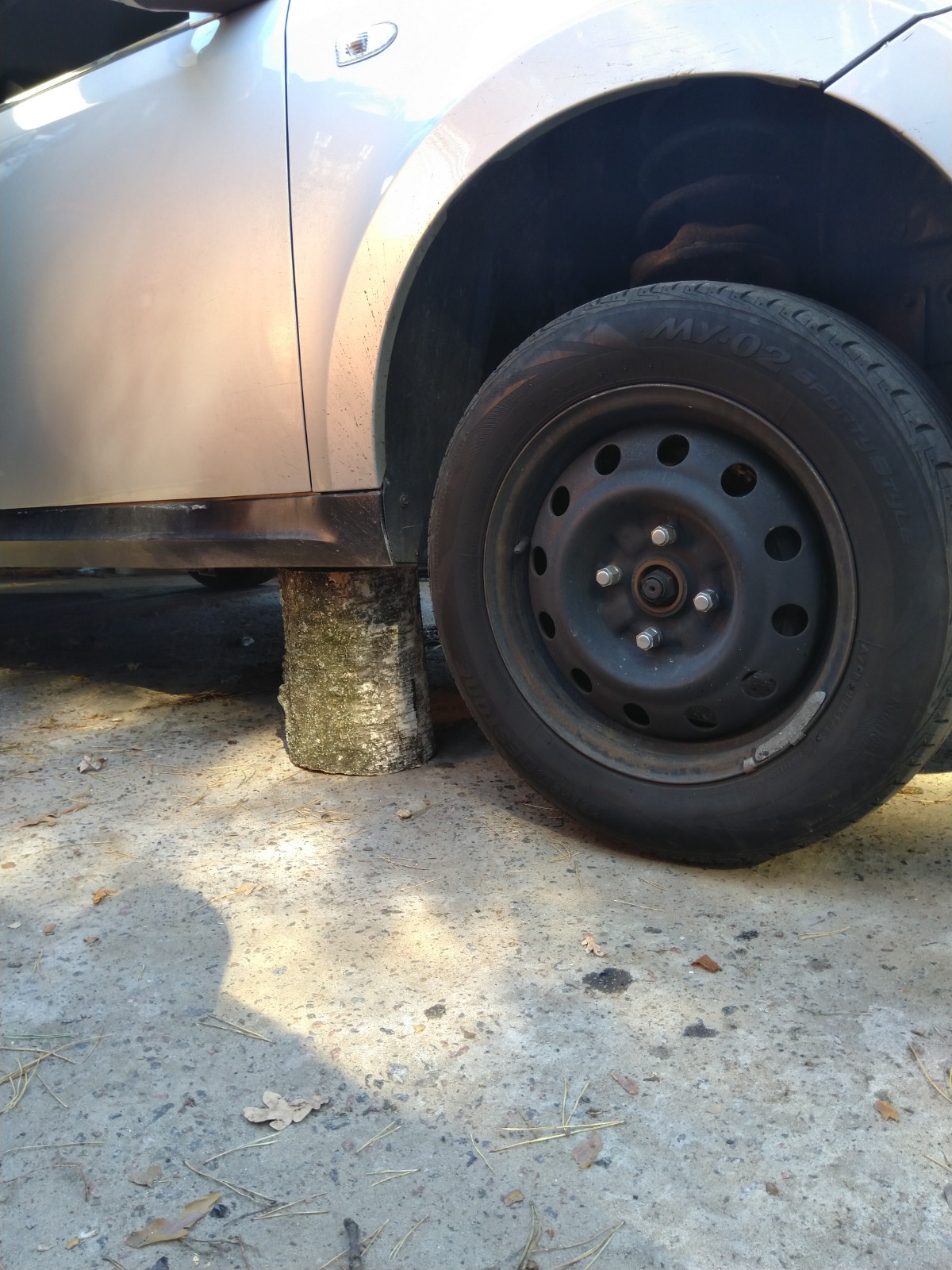

делал все по инструкции,которую сам и выкладывал выше в теме. заняло 30 мин. времени. Ничего сложного.Смог вытянуть с системы около 0,5 литра таким способом... фото прилагаю...
