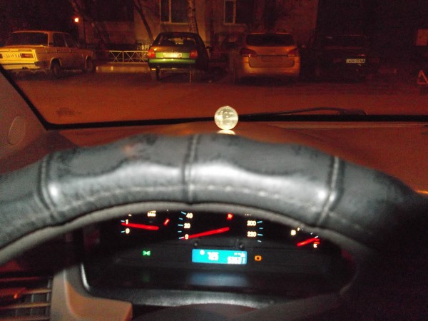

у меня на рычаге тоже нет, чувствуется если положить руку на руль. У вас также? Или вообще не чувствуется, что машина заведена?

Вообще не чувствую, что мотор работает.

Вот главный тэстер вибрациии. :idea:
Сер грудня 11, 2013 21:06
Повідомлень: 2447
Звідки: Киевская область
Повідомлення Re: Проверьте крепление подушки двигателя под воздушным филь
Это ж сначала нужно научиться на ребро монетку ставить ))
