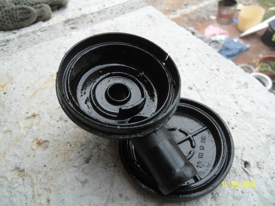

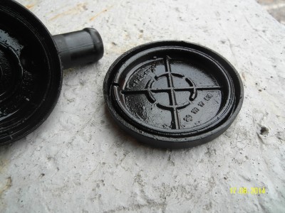

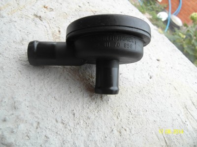

Машина преподнесла очередной сюрприз :-(
Машина истар 2008г. двигло 2.0 пробег 60 тыс. Вечером подъезжал к дому за 30 метров до ворот раздался негромкий хлопок и машина заглохла. Заводиться легко но при этом двигло колбасит по полной. И машина пытается заглохнуть. Из под капота раздавалось непонятное шипение. Внимательный осмотр показал что сорвало крышку (если я не ошибаюсь с названием) масло отделителя? Защелкнул на место поглубже задвинул в патрубки — движок стал работать ровнее, но шипение не ушло. Снял девайс снизу есть небольшое заводское отверстие через него воздух со свистом и заходит.
Теперь вопросы.
1) Внутри этого девайса что то должно быть? У меня он пуст — пластиковый корпус с крышкой, никаких запчастей под капотом я не нашел :-( Если хлопком от туда что то вылетело — что это и чем это можно заменить или где купить?
2) Что послужило причиной хлопка? Какие могут быть последствия и к чему нужно быть готовым.
PS До сего момента проблем с маслом на движке не замечал — масло меняю раз в год или раз в 10 тыс (лью синтетику) между заменами масла доливать не нужно — уровень до отметки мин. не доходит.

Эта хреновина называется клапан картерных газов (хрюша, тромбон...). Внутри мембранка-клапан и пружинка. Забивается эмульсией, если масло эмульгирует.
Смотри тему "Клапан картерных газов" в Кимо-ветке viewtopic.php?f=29&t=19233&start=220
Смотри с последней страницы. Пархом даже фотки в тему выложил.

Отчет. После небольшой эпопеи новый клапан был куплен за 5$ (72гр.) Вчера поставил. Первое что приятно удивило — двигатель на холостых стал ровнее работать. Раньше до замены периодически было небольшое подрагивание. Я уже начал планировать свечи менять (мои уже прошли около 20 тыс., но 90% я езжу на газе). Вчера поставил клапан, завелся - двигло стоит как влитое и не шелохнется. ИМХО этот узел надо периодически промывать.

разобрал клапан а там мембрана порвана((
