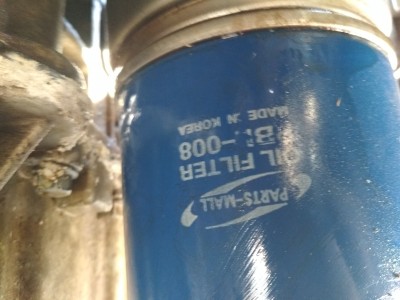

Повідомлення Re: подтекает масло
Вот такой фильтр, я ещё думаю может быть причина в клапане картерного газа.
