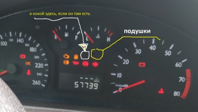

Повідомлення панель приборов - значки
простите, что достаю, но должено ли там что-то светиться или вообще какой там значок.
подушки не стреляны, просто не успел поймать на фото.

Повідомлення Re: Индикация на приборной панели
Ночью фонариком подсветите под углом, и увидите всю индикацию на панели, там их явно больше чем светится :)
С уважением, Вячеслав
П'ят липня 12, 2019 13:50 ICQ WWW
И что не так? Всего лишь деталь с заложенным на (возможную) перспективу функционалом... :buba:
ЗЫ В моей Кимо с ручкой (МКПП) на приборке присутствовали незадействованные индикаторы давления шин, положения переключателя АКПП и прочая хрень....
Вів липня 16, 2019 22:39 WWW
Повідомлень: 542
Звідки: Йошкар-Ола
На полнофункциональной машине видимо только директор Чери ездил. А по факту там, если память не изменяет, индикатор истирания колодок.
