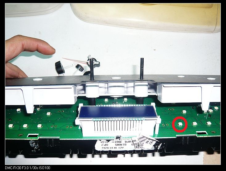

Нужно разобрать приборку и выпаять вот этот светодиод. :)
Искать причину сложно и муторошно.

Повідомлення Re: Как убрать на панели приборов лампочку износа колодок
Был задан конкретный вопрос .Так же мною дан конкретный ответ.
Только вместо лампочки в ответе прозвучал"светодиод".Потому ,что он там действительно присутствует.
Вообще,эту функцию считаю ТУПОЙ.Я лично никогда не дотягивал колодки до металла. :)
Все я внимательно прочитал.
Я говорю о том,что эту функцию можно смело удалить,как ненужную.
Тоесть выпаять светодиод.
Суб січня 25, 2014 15:36
